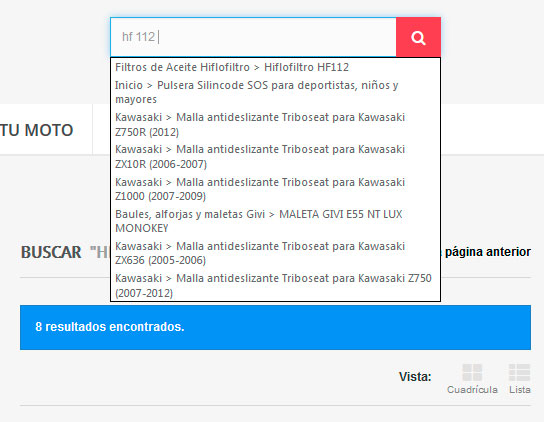

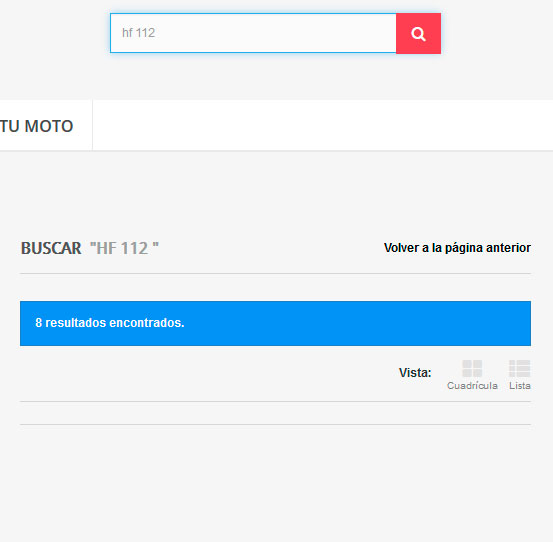

Enrique, ya ha añadido los productos que faltaban al índice sin problema y aparecen en las búsquedas, salvo que no aparecen los productos en los resultados. Si pincho en el desplegable del cuadro de búsqueda, va al producto sin problema pero si le das al intro, aparece "1 de 1" pero no los productos. Sabes por qué puede ser? He cambiado al search.php anterior y si sale pero volviendo al "modificado", desaparece de nuevo. Adjunto captura del resultado.
He recompilado y vaciado cachés y nada... sigue igual
  • Like 1
Ok, como van desarrollando todas las mejoras hay algunas partes de esa clase Search.php que necesita de otras partes modificadas, y falla.
En principio hay que aplicar el patch https://github.com/PrestaShop/PrestaShop/pull/2649.patch que incluye exclusivamente esos cambios
