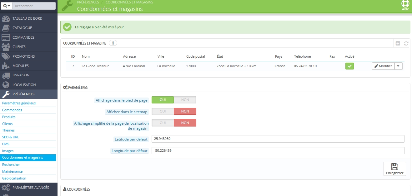

AnthonyA Posted March 27, 2015 Share Posted March 27, 2015 Bonjour à tous,Je viens vers vous au sujet d'un problème que je rencontre sur 2 sites web que j'ai créé, et apparemment aucun topic n'a été posté à ce sujet.Après avoir configuré les coordonnées d'un ou plusieurs magasins dans l'interface d'administration dans la partie "Préférences > Coordonnées et magasins", lorsque j'affiche la page des magasins sur le site (Front Office), la Google Map qui s'affiche est en plein milieu de l'Océan Pacifique, et même en revenant manuellement sur la France avec la souris, aucun magasin ne s'affiche. Quand je passe dans "Affichage simplifié de la page de localisation de magasin" dans le Back Office, le ou les magasins apparaissent bien sur le site, sous forme de tableau.Je vous envoie ci-dessous les liens des 2 pages des sites concernés, et des captures d'écran de mes réglages dans le Back Office. J'ai bien configuré le "point 0" de la Google Map avec les coordonnées GPS, mais il n'est pas pris en compte. Pour le 1er site, tout fonctionnait et d'un seul coup j'ai eu le bug, alors qu'a priori je n'ai fait aucune manipulation liée à cette fonction entre temps. Site 1 : http://www.leglobetraiteur.com/magasins Site 2 : http://www.simplicol.fr/magasins Petite précision : je ne rencontre pas ce bug sur d'autres sites que j'ai créé, avec la même méthode.Merci d'avance aux personnes qui pourront m'aider. Link to comment Share on other sites More sharing options...
P i l o u Posted March 27, 2015 Share Posted March 27, 2015 Bonjour, Je pense que le bug vient des coordonnées renseignées. Le Globe Traiteur : 46.153199, -1.155694 Simplicol : 47.717076, -1.363439 AMicalement Link to comment Share on other sites More sharing options...
AnthonyA Posted March 27, 2015 Author Share Posted March 27, 2015 Je pense que le bug vient des coordonnées renseignées. Le Globe Traiteur : 46.153199, -1.155694 Simplicol : 47.717076, -1.363439 Merci de m'avoir répondu. J'ai essayé avec ces coordonnées mais le problème est toujours présent. Ce qui me parait bizarre c'est que même en se rendant manuellement sur le lieu où devrait apparaitre le magasin sur la Google Map du site, il n'y a pas d'icône ni rien. Link to comment Share on other sites More sharing options...
P i l o u Posted March 27, 2015 Share Posted March 27, 2015 En effet, je viens d'essayer avec mon site de test, on voit la Rochelle pendant une fraction de seconde, puis paf dans l'océan indien ... Link to comment Share on other sites More sharing options...
AnthonyA Posted March 28, 2015 Author Share Posted March 28, 2015 En effet, je viens d'essayer avec mon site de test, on voit la Rochelle pendant une fraction de seconde, puis paf dans l'océan indien ... Vous me confirmez donc que vous rencontrez le bug vous aussi ? Link to comment Share on other sites More sharing options...
P i l o u Posted March 28, 2015 Share Posted March 28, 2015 oui... Link to comment Share on other sites More sharing options...

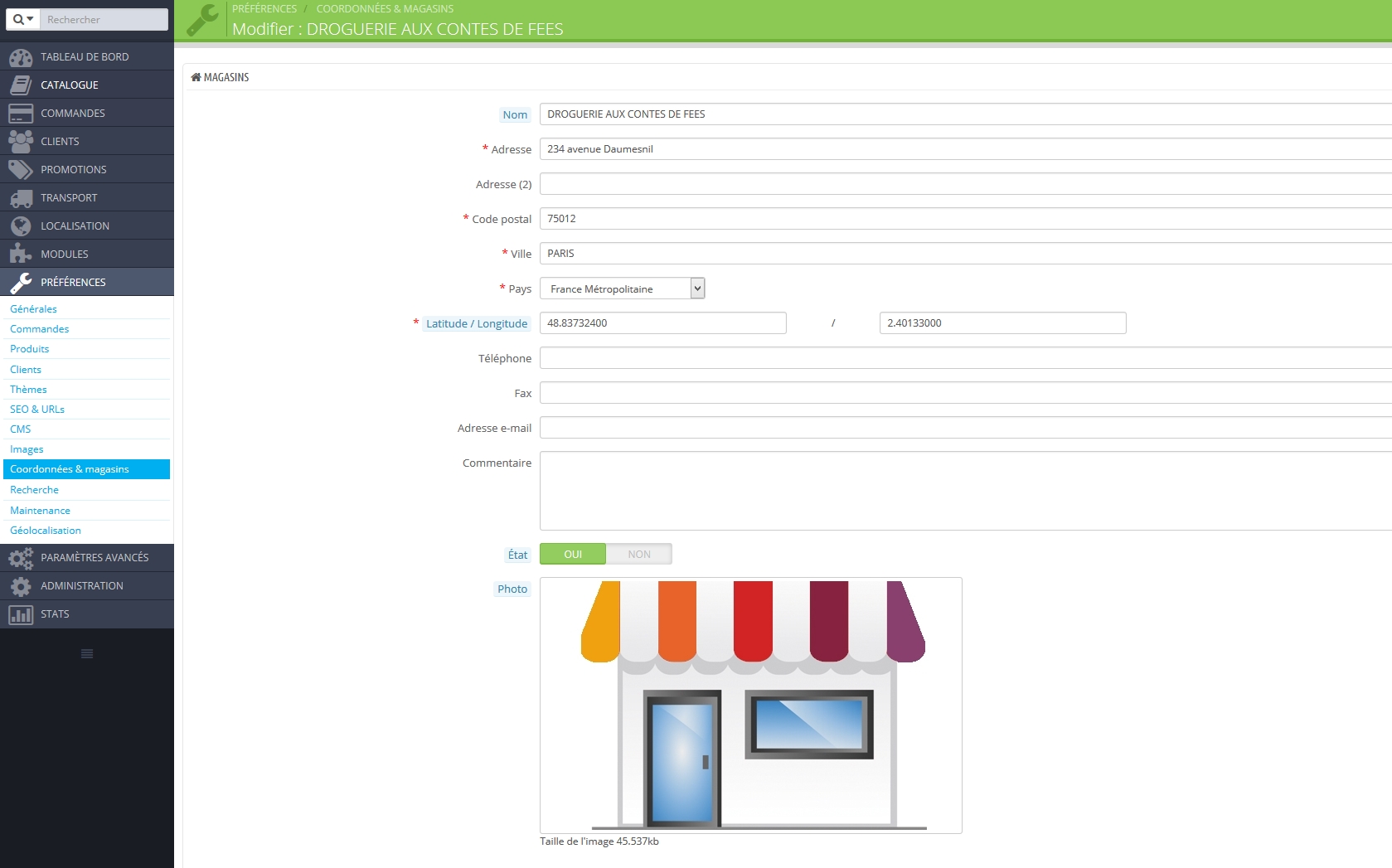

pascaletmarie Posted June 7, 2015 Share Posted June 7, 2015 Je vous relate d'autres problèmes rencontrés avec ce modules sur notre shop, si quelqu'un a une idée... Quand on tape France, ça marche pas, quand on tape Paris, ça marche ! Les adresses renseignées apparaissent en double quand on clique sur le marqueur ! Si quelqu'un a une solution... Link to comment Share on other sites More sharing options...

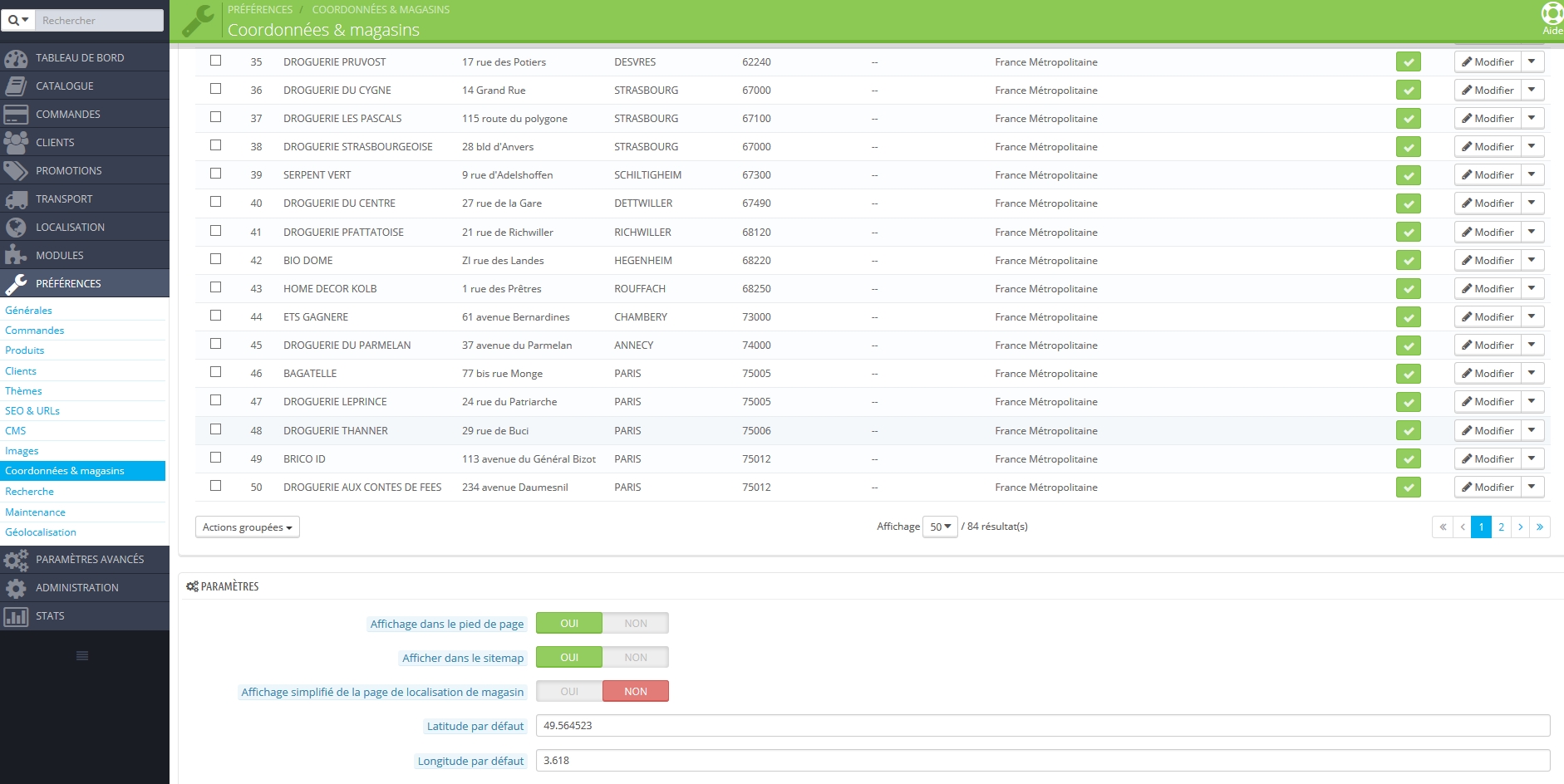

pascaletmarie Posted June 9, 2015 Share Posted June 9, 2015 Ici le problème a été résolu en tapant 1000 pour le radius... Cordialement Pascal Link to comment Share on other sites More sharing options...
