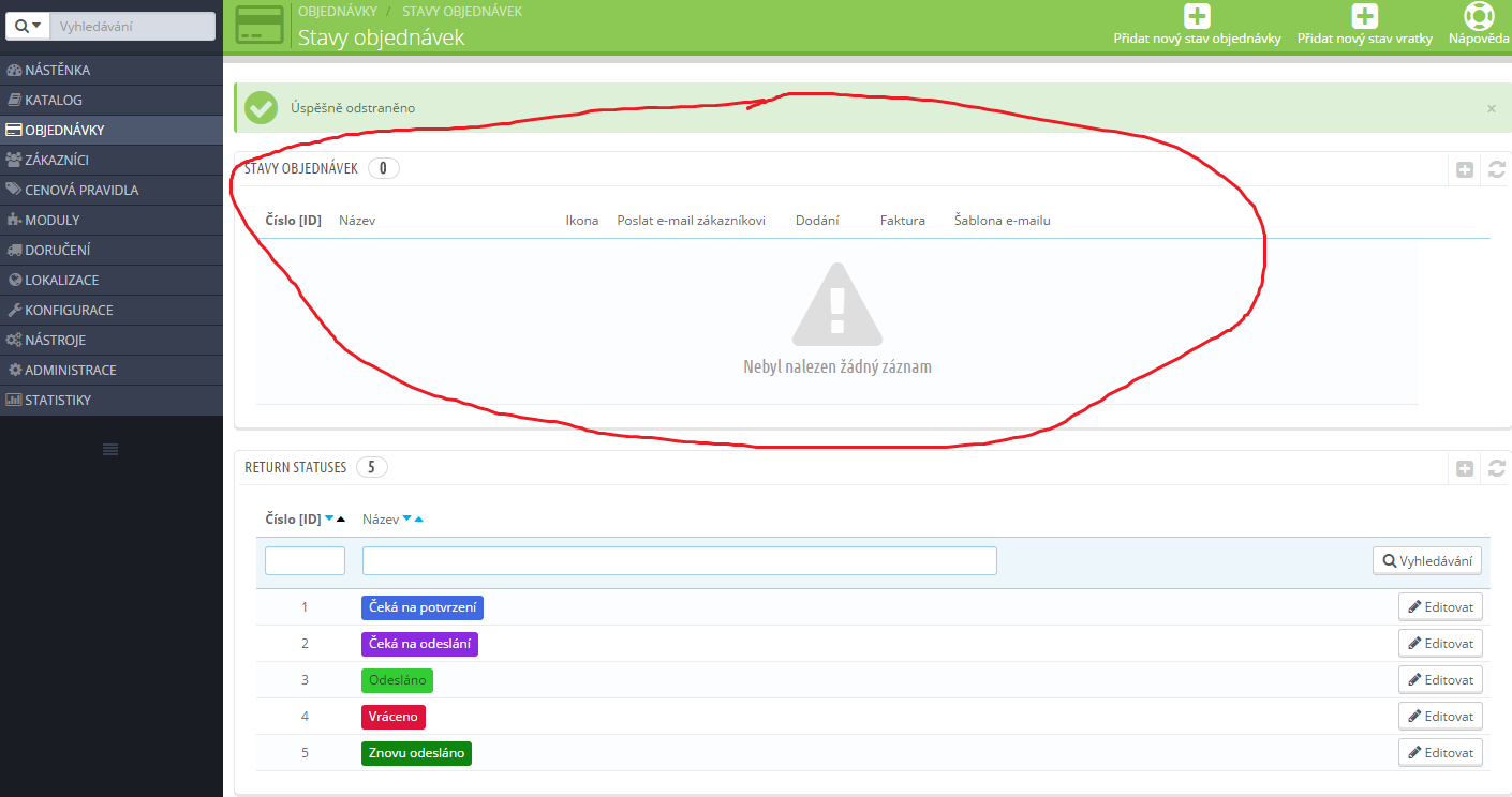

majakcz Posted March 25, 2015 Share Posted March 25, 2015 Zdravím všechny,na mém eshopu nejde dokončit objednávka, resp. při posledním 5.kroku potvrzení objednávky vyskočí stránka "500 server error". Na fórech jsem vyčetl, že to je způsobeno tím, že jsem nějaký nedopatřením smazal v back_office defaultní "stavy objednávky", které v prestashopu při instalaci byly. Teď tam nemám žádné. Může mi někdo poradit, jak vytvořit a správně nastavit nový stav objednávky, tak aby vše fungovalo, nebo alespoň jak vše vrátit do původního stavu, aniž bych musel přeinstalovat celý eshop?Předem moc díkyMartin Link to comment Share on other sites More sharing options...
presta-servis.cz Posted August 31, 2015 Share Posted August 31, 2015 Když prostě přidáš nový stav objednávek tak to nepomůže? Případně si můžeš někde nainstalovat čistou verzi Prestashopu a jenom si v phpmyadminu exportovat všechny tabulky kde jsou stavy objednávek a importovat je do e-shopu, potom by ti to mělo určitě fungovat. Link to comment Share on other sites More sharing options...
