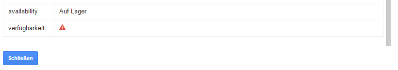

Gohan Posted March 25, 2015 Author Share Posted March 25, 2015 (edited) Ja, das ist irgendwie nervig. Wichtig ist, dass man das Adwordskonto mit dem Google Merchant Center verknüpft. Das ist einfach per Klicks erledigt. Dann muss man die Kampange in Adwords anlegen "Shopping" vom Typ her. Nun muss man im Google Merchant Center die Kampagne bearbeiten und einen Datenfeed anlegen. Das Problem konnte ich jetzt lokalisieren. Er hat in den Settings die Sprache warum auch immer verändert: Das habe ich aber nicht mitbekommen beim Abrufen der Daten bzw. auwerten der Fehler. Da hieß es nämlich nur, dass das Feld einen Falschen inhalt hat. entweder es heißt availability in stock oder verfügbarbeit Auf Lager Aber availability Auf Lager geht nicht. Genau da war das Problem, weil das bei der Auswertung der Fehler nicht angezeigt wurde. Mit FTP hat es nicht funktioniert, auch das Arbeiten mit .ods gab nur Probleme, wegen der Trennzeichen etc. Damit kam google nicht wirklich zurecht. Am besten, geht es jetzt mit Google Table. Edited March 25, 2015 by Gohan (see edit history) Link to comment Share on other sites More sharing options...
