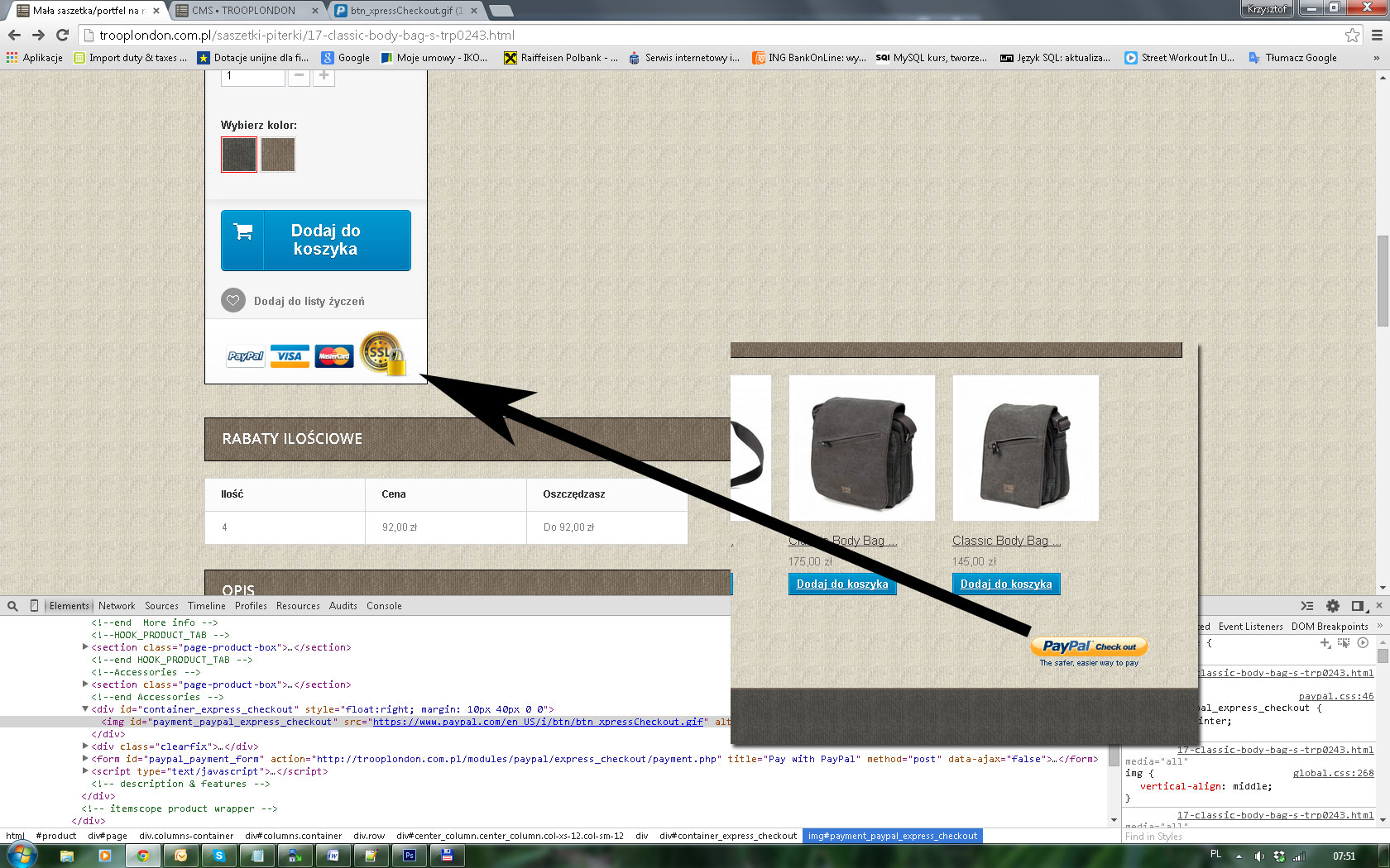

furio62 Posted March 25, 2015 Share Posted March 25, 2015 Witajcie i pomóżcie, Chciałbym wstawić link do ekspresowej płatności Paypal do modułu (chyba koszyka) w miejsce reklamki płatności tak jak w załączniku. Uważam, że tam jest miejsce na szybką płatność bez logowania się do serwisu sklepu. Pozdrawiam wszystkich, a najbardziej tych, którzy mi pomogą. Link to comment Share on other sites More sharing options...
0 Yabber Posted March 27, 2015 Share Posted March 27, 2015 W katalogu modułu paypal modyfikujesz plik paypal.php Zamień registerHook('productFooter') na registerHook('displayProductButtons') Zresetuj moduł. Link to comment Share on other sites More sharing options...
0 furio62 Posted March 27, 2015 Author Share Posted March 27, 2015 Dzięki 'Yabber' za informację, ale chyba coś źle robię bo nic się nie zmienia. Jak mam zresetować moduł? Link to comment Share on other sites More sharing options...
0 Yabber Posted March 27, 2015 Share Posted March 27, 2015 Reset modułu to opcja "Wyczyść" przy module. Link to comment Share on other sites More sharing options...
0 furio62 Posted March 27, 2015 Author Share Posted March 27, 2015 Sorry, ale przy module paypal mam tylko link "Konfiguruj" Nie ma tam "wyczyść" Link to comment Share on other sites More sharing options...
0 Yabber Posted March 27, 2015 Share Posted March 27, 2015 Obok napisu "konfiguruj" po prawej stronie jest ptaszek listy rozwijalnej i tam jest dużo różnych ciekawych opcji. Link to comment Share on other sites More sharing options...
0 furio62 Posted March 27, 2015 Author Share Posted March 27, 2015 Masz cierpliwość ... Dzięki. Działa. Link to comment Share on other sites More sharing options...
0 furio62 Posted March 27, 2015 Author Share Posted March 27, 2015 Jednak niekoniecznie. Wywala takie coś. Error occurred: Please try to contact the merchant: <b>PayPal response:</b> TIMESTAMP -> 2015-03-27T20:38:35Z L_ERRORCODE0 -> 10002 L_SHORTMESSAGE0 -> Authentication/Authorization Failed L_LONGMESSAGE0 -> You do not have permissions to make this API call L_SEVERITYCODE0 -> Error Link to comment Share on other sites More sharing options...
0 endriu107 Posted March 27, 2015 Share Posted March 27, 2015 Z tego co pamiętam ten błąd 10002 oznacza niewłaściwe dane, więc w konfiguracji modułu sprawdź czy login hasło etc masz poprawnie wpisane, czasami jest tak że przy kopiowaniu coś się źle skopiuje więc lepiej ręcznie przepisać. Link to comment Share on other sites More sharing options...
0 furio62 Posted March 28, 2015 Author Share Posted March 28, 2015 Już działa. Po prostu podczas "czyszczenia" modułu Paypal zostały również usunięte dane konfiguracyjne. Link to comment Share on other sites More sharing options...
0 PrestaPros Posted June 27, 2018 Share Posted June 27, 2018 Ładniej, od wersji 1.6.0.11. W pliku override/modules/paypal/paypal.php <?php if (!defined('_CAN_LOAD_FILES_')) { exit; } class PayPalOverride extends PayPal { public function hookDisplayProductButtons() { return $this->hookProductFooter(); } } Metoda install nie jest rozszerzana więc należy jeszcze ręcznie przepiąć hooka (bo w pozycjach, transplant a module(symbol kotwicy)) Link to comment Share on other sites More sharing options...
