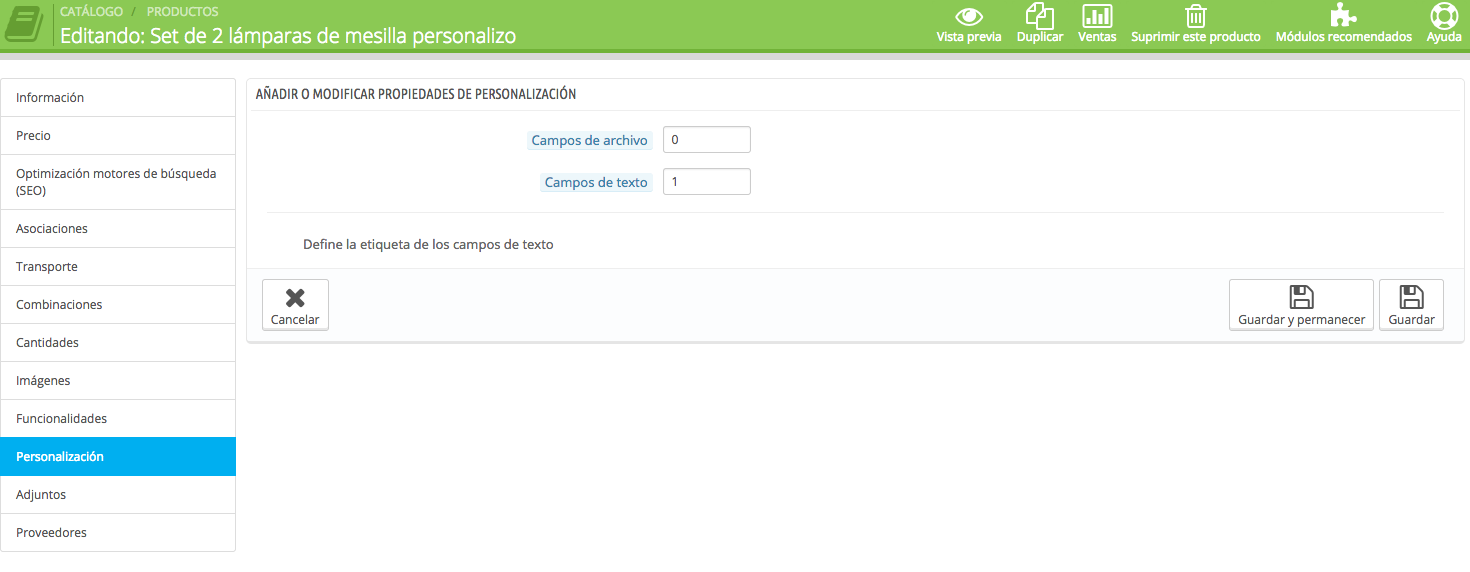

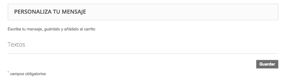

ruben_ortega Posted March 23, 2015 Share Posted March 23, 2015 (edited) Hola! Les cuento mi problema a ver si me pueden ayudar. Tenía una tienda en PS1.4, actualicé a PS 1.6 y me empezaron a fallar algunas cosas. La única solución que encontré fue instalar una nueva tienda desde cero e ir migrando tablas de la SQL antigua a la nueva. He conseguido que funcione todo salvo el campo de texto de "personalización de producto", que no aparece el campo donde escribir. Si entro en el artículo en la backoffice (en personalización) me aparece que debe haber un campo de personalización de texto, pero no me aparece la posibilidad de poner nada (adjunto imagen 1). En el front office, me aparece que personalice el producto, pero no el campo de texto para completar (imagen 2). Gracias! Edited March 28, 2015 by ruben_ortega (see edit history) Link to comment Share on other sites More sharing options...
