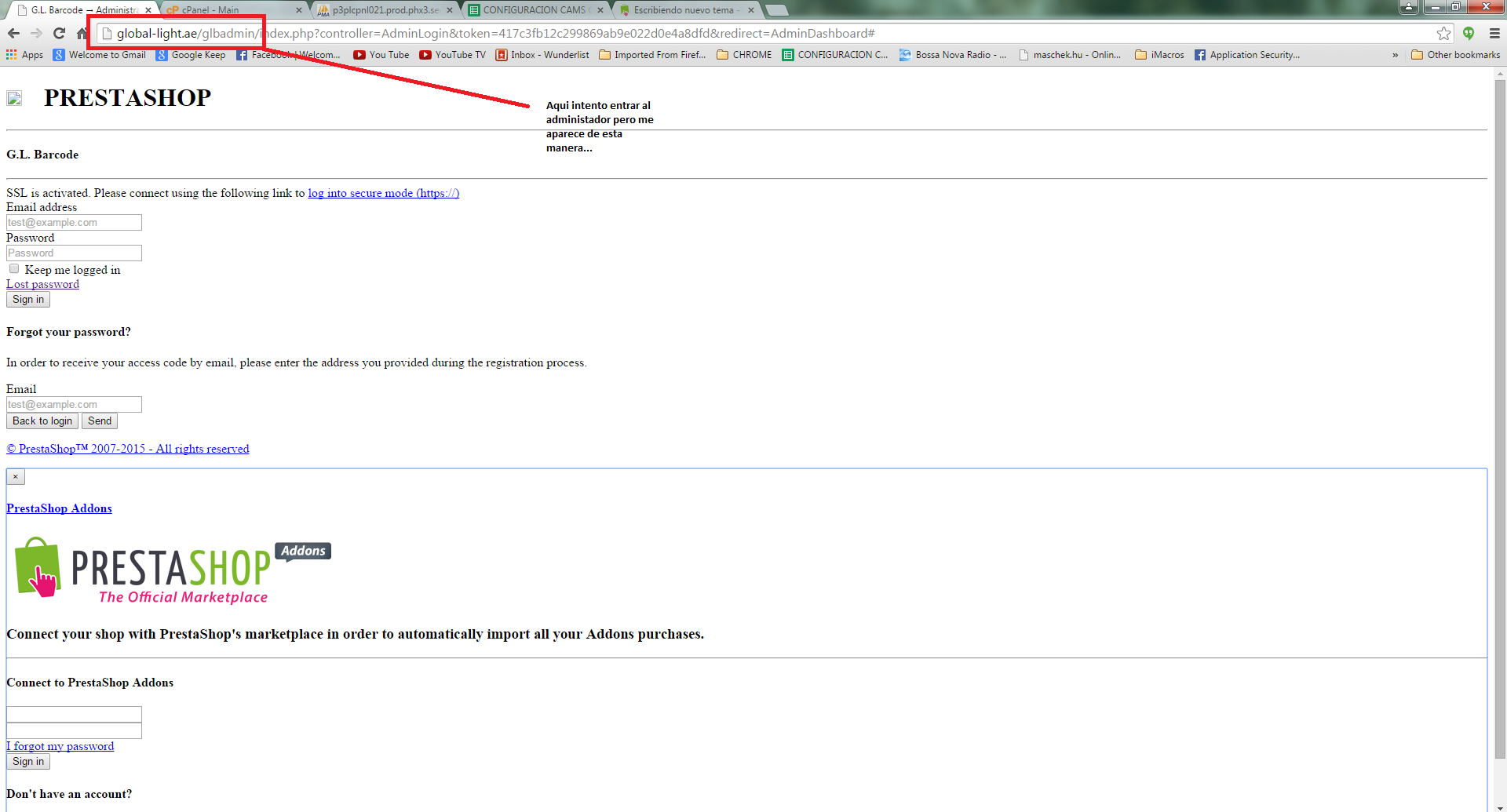

jssatronik Posted March 20, 2015 Share Posted March 20, 2015 Hola a todos! Tengo un pequeño problema con mi tienda, les cuento: Lo que hice fue hacer una copia de una tienda que tengo online para ponerla en otro dominio, ya que necesito tener diferentes tiendas con distintos dominios, hice todo el proceso creo que correctamente, pero el problema que tengo es que cuando pongo mi dominio me redirige a la otra tienda, es decir, yo pongo global-light.ae y me redirige a global-light.com/barcode, intente entrar al administrador y me aparece algo como la imagen que adjunto... Alguien podría ayudarme?? Muchas gracias. Link to comment Share on other sites More sharing options...

jssatronik Posted March 23, 2015 Author Share Posted March 23, 2015 Lo que pasa es que si yo pongo "global-light.ae" (este es el dominio al cual intento acceder) pero me redirige a "global-light.com/barcode" en general como tenemos varias tiendas y estan restringidas todas en distintos paises, y como te comento ya he hecho esos cambios tanto en la bd como el los archivos de prestashop, te adjunto la imagen para que veas como es que se ve la pag cuando quiero entrar al administrador... eso que te adjunto es para hacer login y entrar a la administración de la tienda. Si yo ahí pongo mis datos para acceder no me lo permite... he revisado paso a paso pero no logro dar con el problema. Link to comment Share on other sites More sharing options...

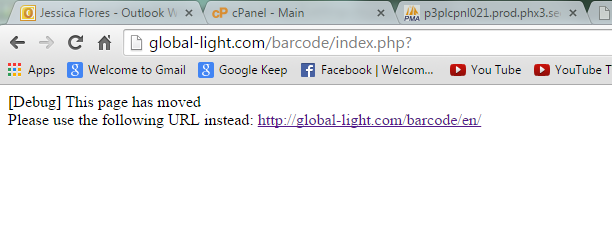

jssatronik Posted March 23, 2015 Author Share Posted March 23, 2015 (edited) No, sigue sin funcionar, ya lo cambie ya puse solo / pero ahora me aparece el siguiente mensaje... [Debug] This page has movedPlease use the following URL instead: http://global-light.com/barcode/en/ Creo que sigue agarrando algun dato pero no logro saber de donde... Edited March 23, 2015 by jssatronik (see edit history) Link to comment Share on other sites More sharing options...
jgamio Posted March 23, 2015 Share Posted March 23, 2015 Ese mensaje es porque tienes activo la opción de develop no has corregido la url todavia Link to comment Share on other sites More sharing options...
