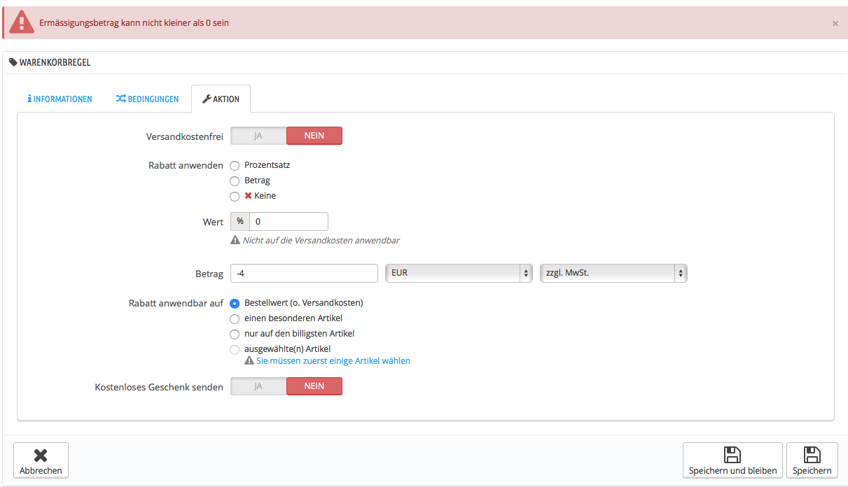

tkv Posted March 20, 2015 Share Posted March 20, 2015 Hallo Community, Ich hoffe jemand benutzt dieses Modul auch und hat Erfahrung damit. Ich benutze das Modul Paymentfee zusammen mit dem Modul EU Legal. Paymentfee wird benötigt um Gebühren auf Zahlungsraten aufzuschlagen. Eigentlich ein tolles Modul, wenn es funktionieren würde. Da der Entwickler auf seiner Seite für die Kompatibilität "garantiert" habe ich mich hinreisen lassen dieses Modul zu kaufen. Mein erstes Problem, der Entwickler bietet keinen Support und geht auch nicht ans Telefon. Das Problem am Modul selbst: Es schlägt keine Festen gebühren auf. Wenn man aber einen Prozentsatz nimmt funktioniert es. Ich habe weiter geforscht und entdeckt, dass es eine Warenkorbregel generiert. Dort sieht man auf Aktion einen negativen Rabattbetrag. Dies verweigert der Shop aber, wenn man auf speichern klickt (Ermässigungsbetrag kann nicht kleiner als 0 sein). Weiß jemand wo man die Prüfung raus nehmen kann, vielleicht funktioniert das dann auch? Ich bin stink sauer auf Silbersaiten. Solche Entwickler sollte man aus den Adons Store verbannen! Kann mir bitte jemand helfen? Danke im Voraus Link to comment Share on other sites More sharing options...
Martijn++ Posted March 21, 2015 Share Posted March 21, 2015 Diese Fehlermeldung ist in /controllers/admin/AdminCartRulesController.php (line 143) if ((int)Tools::getValue('reduction_amount') < 0) $this->errors[] = Tools::displayError('Reduction amount cannot be lower than zero.'); Aber es ist besser, nicht diese Abfrage zu deaktivieren. Ich denke, das dies ist einen Fehler des Moduls. Link to comment Share on other sites More sharing options...
silbersaiten - Julia Posted March 22, 2015 Share Posted March 22, 2015 (edited) Hallo Community, Ich hoffe jemand benutzt dieses Modul auch und hat Erfahrung damit. Ich benutze das Modul Paymentfee zusammen mit dem Modul EU Legal. Paymentfee wird benötigt um Gebühren auf Zahlungsraten aufzuschlagen. Eigentlich ein tolles Modul, wenn es funktionieren würde. Da der Entwickler auf seiner Seite für die Kompatibilität "garantiert" habe ich mich hinreisen lassen dieses Modul zu kaufen. Mein erstes Problem, der Entwickler bietet keinen Support und geht auch nicht ans Telefon. Das Problem am Modul selbst: Es schlägt keine Festen gebühren auf. Wenn man aber einen Prozentsatz nimmt funktioniert es. Ich habe weiter geforscht und entdeckt, dass es eine Warenkorbregel generiert. Dort sieht man auf Aktion einen negativen Rabattbetrag. Dies verweigert der Shop aber, wenn man auf speichern klickt (Ermässigungsbetrag kann nicht kleiner als 0 sein). Weiß jemand wo man die Prüfung raus nehmen kann, vielleicht funktioniert das dann auch? Hallo, natürlich helfen wir allen Kunden, die sich an [email protected] wenden. Telefonisch sind wir Mo.-Fr. zwischen 11 und 13 Uhr zu erreichen. Wenn Sie bereits einen Ticken haben, schreiben Sie mir diese bitte per PM, ich werde mir das Problem ansehen und Ihnen so schnell wie möglich antworten. Und bitte, ändern Sie nichts im AdminCartRulesController, das ist nicht erforderlich und hat mit dem Problem nichts zu tun. Edited March 22, 2015 by silbersaiten - Julia (see edit history) Link to comment Share on other sites More sharing options...
