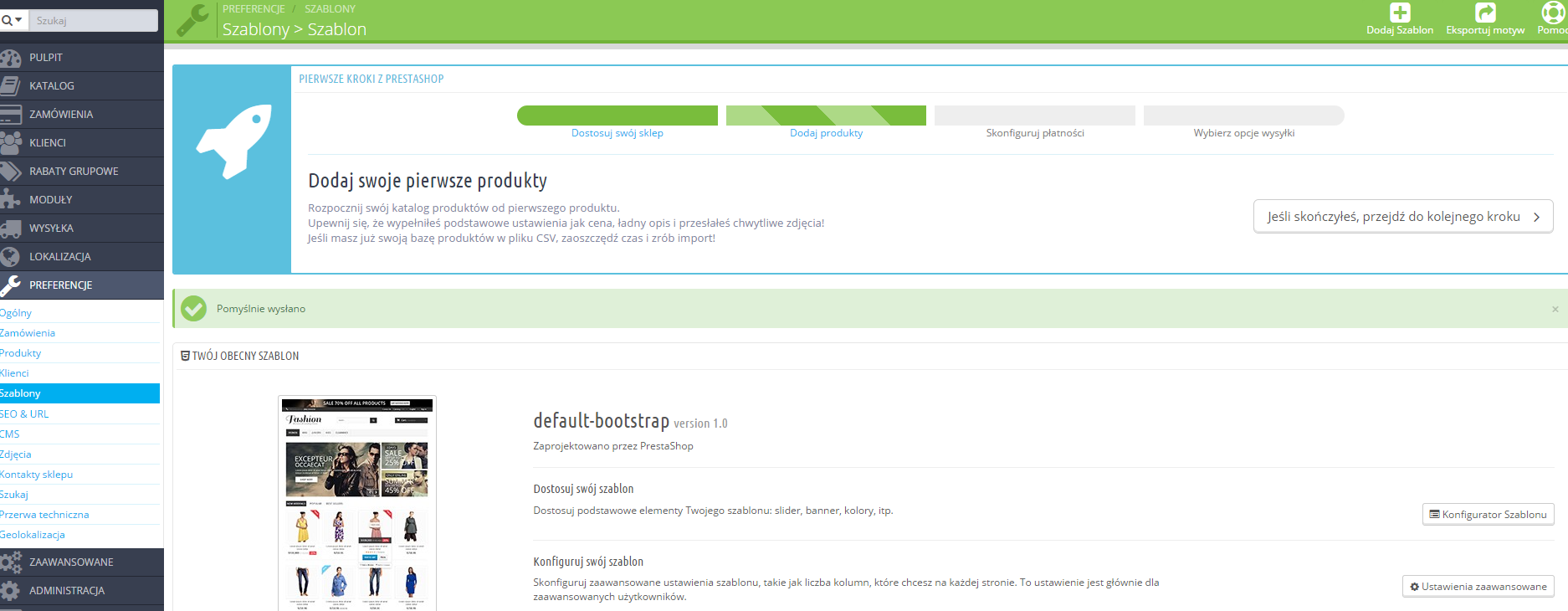

Hej,
Wstepnie skonfigurowalem sklep, chce dodac darmowy szablon Leo Hightech, dodaje go zarowno z pliku z dysku jak i z ftp i po dodaniu pojazuje sie komunakt "Pomyślnie wysłano"  a szablonu jak nie bylo tak nie ma, tylko ten standardowy mam dostepny.
Z innymy szablonami jakimis z neta dla przetestowania dokladnie to samo.
Ma ktos jakis pomysl co to moze byc?
Hosting na ipakiet.pl,
Bede wdzieczny za pomoc

wiesz coś więcej na temat szczegółowej konfiguracji serwera ?
np. niektóre z hostów nie pozwalają na trzymanie plików o określonej wielkości (np. plik może mieć max 2mb) lub mają ograniczenia co do ilości plików na serwerze (np. 1 000 000 plików) co z punktu widzenia cache może być problematyczne.
często providerzy hostingu dodają takie ograniczenia, zwłaszcza kiedy kuszą ofertą typu "no limit" na transfer albo pojemność
  • 0
Przez SFTP wgralem wszystkie pliki zip bez problemu a mialy one po 5-15mb
Na hostingu mam tylko pusty szablon presty wiec do limitu jesli nawet istnieje to jeszcze daleko.
Wysle zapytanie do uslugodawcy, moze mi cos podpowiedza.
Sa nowi na rynku hostingowym.
  • 0
sprawdź jeszcze czy np. darmowe moduły, które są dostępne na forum wgrywają się poprawnie i czy wyświetlają się
być może presta ma włączoną opcję, mówiącą o tym że jest to wersja "hosted" to wtedy będziesz mógł korzystac tylko z "trusted" szablonów zwalidowanych w addons.prestashop.com
opcję tę można wyłączyć, nie jest to problem
ale przed podjęciem czynności sprawdź kwestię modułów.
  • 0
Hastingodawca nie ma zadnego limitu
W ustawieniach presta mozliwosc instalacji modulow spoza sklepu jest wlaczone
Darmowy modul Zopim Chat doinstalowal sie bez problemu
Ma ktos jeszcze jakies pomysly co zrobic aby instalowac te nieszczesne szablony?
Postawienie sklepu od nowa moze pomoc?
