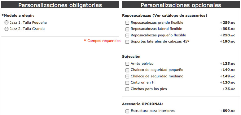

lantrax Posted March 12, 2015 Share Posted March 12, 2015 Hola. Alguien sabe como hacer para incluir personalizaciones opcionales como las de la foto adjunta? No son atributos, no son productos del catalogo, son personalizados para cada producto. Por cierto estoy usando PS 1.6 Muchas gracias de antemano. Link to comment Share on other sites More sharing options...

lantrax Posted March 14, 2015 Author Share Posted March 14, 2015 Hola, gracias por las respuestas - ventura - Lo de hacerlo como combinaciones lo tengo claro. El problema es que los atributos solo se muestran como lista desplegable, radio button y color o textura, no aparece de forma nativa opción de checkbox. - Enrique Gómez - El módulo Attributes Wizard tiene el inconveniente de que el back-end es un poco confuso y que en el live demo no funciona exactamente como se espera,... con lo que tengo dudas de que a la hora de instalarlo en el site funcione correctamente. Luego está el inconveniente de que es un módulo de pago y la implementación no contempla un gasto tan excesivo. Estaría genial poder encontrar una forma "sencilla" y más economica de poder hacer esto. Tiene que haber otra opción. Link to comment Share on other sites More sharing options...

lantrax Posted March 14, 2015 Author Share Posted March 14, 2015 Uhmm, no El uso de radio button implica una única posibilidad entre varias opciones. Ejemplo Ancho: 25mm, 30mm, 35mm Solo se puede elegir 1 de las 3 opciones y en el momento en que se clickea una de ellas obligatoriamente hay que escoger una de las tres, no se puede quedar en blanco. En cambio con un checkbox indicas posibilidad. Ejemplo: Personalizaciones opcionales: Espejo Retrovisor, Llantas de aleación, Pintura Metalizada. Se puede clickear en el espejo retrovisor sin afectar a las otras dos opciones, y puedo desactivarlo de igual forma. Se podría hacer creando atributos nuevos para cada personalización, perohabría que crear 2 valores para cada opción: O Sin Espejo retrovisor O Con Espejo retrovisor O Sin LLantas O Con LLantas de aleación y no sería productivo,... pero lo peor es que el alto número de combinaciones que se crea es tan grande que no sería factible. En mi opinión. :S Link to comment Share on other sites More sharing options...
ventura Posted March 15, 2015 Share Posted March 15, 2015 Ya, si tienes razón pero confome están establecidas la formas de visualización e integración de las categorias es lo que hay. No se puede elegir mas de un valor de una categoria independientemente del modo de selección que se elija. Las opciones que tienes es crear valores combinados, ejemplo. -Full equiment que incluye ( espejos. llantas....) -Limited equiment que incluye (solo llantas) etc. o utilizar un modulo como el que han indicado que permite personalizar las combinaciones. Link to comment Share on other sites More sharing options...
