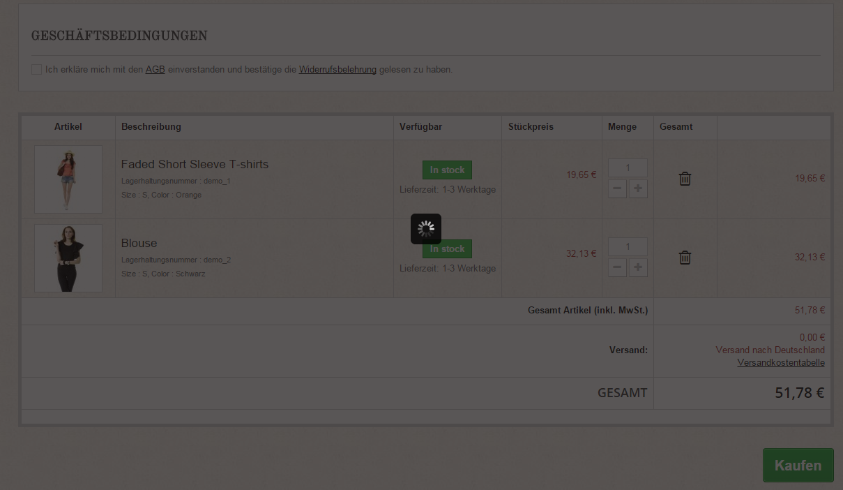

happykai Posted March 12, 2015 Share Posted March 12, 2015 Hallo, ich verwende Prestashop v1.0.6.13 und das Modul "EU LEGAL" v1.3.0, es läuft alles perfekt bis auf das folgende Prolem: Der Link zur Versandkostentabelle scheint bei mir nur zu funktionieren wenn die SSL Funktion ausgeschaltet ist. Klickt man bei eingeschaltet SSL Verschlüsselung auf "Versandkostentabelle", dann erscheint der ewige Wartekreis. Ist das Problem schön länger bekannt und liegt dies an meiner Konfiguration? Ich bedanke mich für Eure Unterstützung im Voraus. Link to comment Share on other sites More sharing options...

Wuschel Posted March 12, 2015 Share Posted March 12, 2015 (edited) Ich glaube, das ist einfach ein Bug in EU legal.Die Funktion getCMSLink in der eu_legal.php wird nicht mit der korrekten Parameterzahl aufgerufen. Darum fehlt der entscheidende Parameter $relative_protocol. Das ist der Hinweis auf eine Protokoll-relative URL, der entscheidet, ob es sich um eine http- oder https-Seite handelt. (Den gibt es erst seit Prestashop 1.6.)Der Aufruf zur Generierung der URL laute bei EU legal: $link = Context::getContext()->link->getCMSLink(Configuration::get($cms_page['config']), null, true); Hier haben die Entwickler wohl die Funktion getCMSLink mit getBaseLink verwechselt. In letzterer Funktion der /classes/Link.php steht dieser Parameter an 3. (und letzter) Stelle, beim Aufruf einer CMS-Seite allerdings an 6. Position: public function getCMSLink($cms, $alias = null, $ssl = null, $id_lang = null, $id_shop = null, $relative_protocol = false) Deshalb steht der Parameter $relative_protocol standardmäßig immer auf falsch und Prestashop generiert auch bei aktiviertem SSL hier nur eine http-Adresse. Zugleich wird aber der Parameter $ssl auf "true" gesetzt, d.h. SSL auf allen Seiten erzwungen. Das passt dann nicht zusammen. Außerdem wird weder die Information übermittelt, in welcher Shop-Sprache die CMS-Seite aufgerufen noch - bei Multishop - für welchen Shop das gilt.So verstehe ich das jedenfalls.Vielleicht liest das ja einer von den Entwicklern von EU legal.GrußWuschel Edited March 13, 2015 by Wuschel (see edit history) 1 Link to comment Share on other sites More sharing options...
