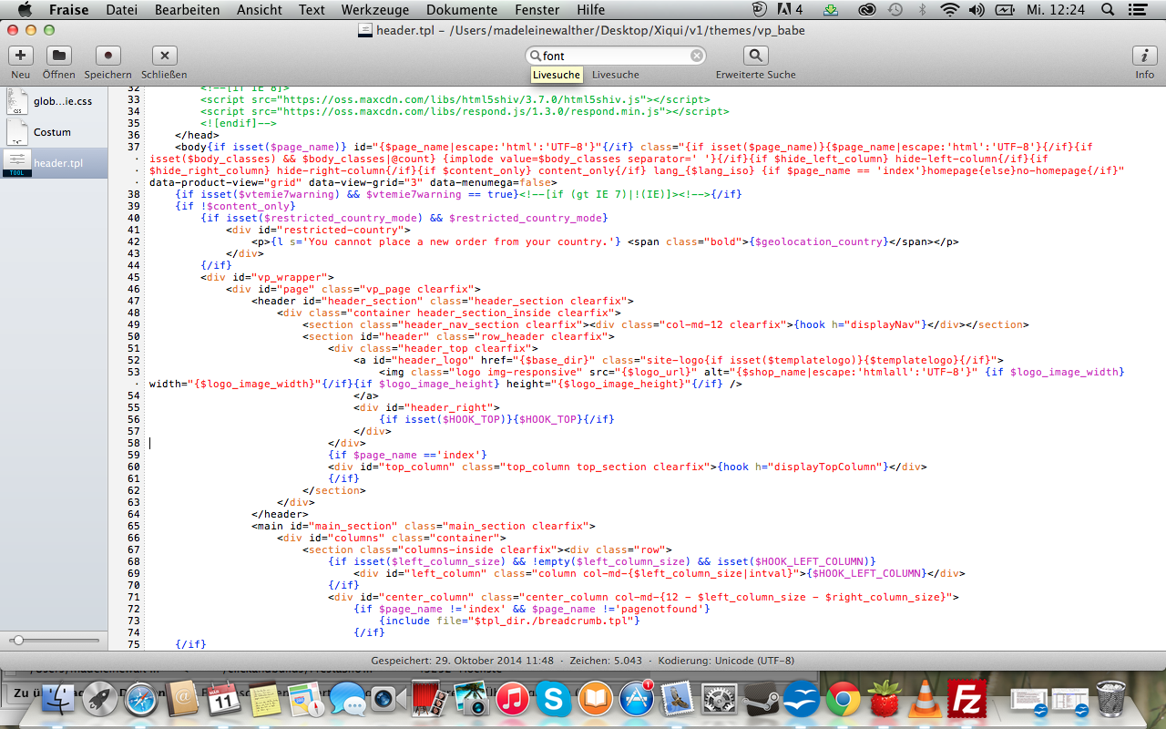

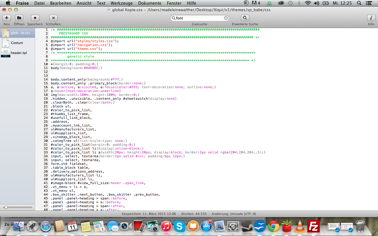

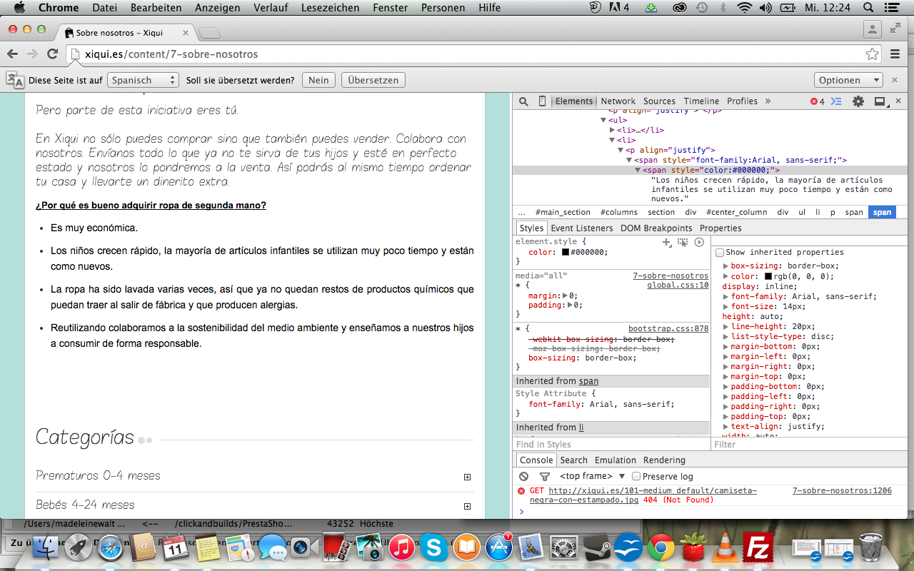

Mad88 Posted March 11, 2015 Author Share Posted March 11, 2015 im global finde ich das nicht (siehe foto1) in der Zeile 58 steht nichts weiter (siehe Foto2) Ich bearbeite die Seite nachdem ich es durch die Funktion in chrome ausprobiert habe und dort wird das Folgende angegeben (Foto 3 Link to comment Share on other sites More sharing options...
Wuschel Posted March 11, 2015 Share Posted March 11, 2015 2 von 4 Bildern lassen sich nicht anzeigen, aber egal: Du hättest vielleicht gleich sagen sollen, dass du ein Theme eines Drittanbieters nutzt. Da musst du dich schon an den Entwickler wenden, da es anders aufgebaut ist. Änderungsvorschläge für das Standard-Theme greifen hier nicht. In Bild drei steht doch klar und deutlich "font-family: Arial, sans-serif", die im CSS-Style festgeschrieben ist. Oder, wie ich schon fast vermute, direkt im Code der TPL-Datei! Dann hättest du eh schlechte Karten. Wie willst du denn eigentlich überhaupt deinem Theme beibringen, dass die Fonts irgendwo auf deinem Server liegen? Link to comment Share on other sites More sharing options...

CarlaL Posted March 11, 2015 Share Posted March 11, 2015 Also, das Problem ist, dass ich nicht weiß was die Quelle ist Rufe deine Seite im Firefox auf. Dort gibt es unter Extras den Web-Entwickler und die Kategorie Stilberatung. Das blendet unten ein Analyse-Tool ein. Klicke ganz links auf das Icon, das aussieht wie ein Rechteck mit Pfeil. Damit aktivierst du das das Analyse-Werkzeug. Gehe dann auf eine Schriftstelle, die du analysieren willst. Im rechten Teil des Analyse-Tools findest du die einzelnen Stilregeln, die auf dieses Schriftelement angewendet werden. Suche die oberste Stelle mit Schriftangaben, die nicht durchgestrichen ist. Hier findest du dann auch rechts die Angabe, in welchem Stylesheet (einschl. Zeilenangabe) diese Regel zu finden ist. Und wenn du mit der Maus über diese Angabe gehst, bekommst du sogar mit dem title-Attribut den genauen Pfad zu diesem Stylesheet angezeigt Gruß, Carla Link to comment Share on other sites More sharing options...
