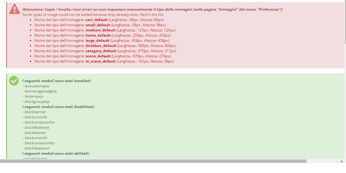

c'è anche una guida con tanto di video per la corretta importazione quindi è impossibile sbagliare, seguo tutto passo passo, quando però va ad attivarlo ho questi problemi:

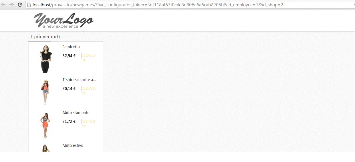

tutti quegli errori non dovrebbero uscire  e non so come rimediare, alla fine il tema viene visualizzato cosi:

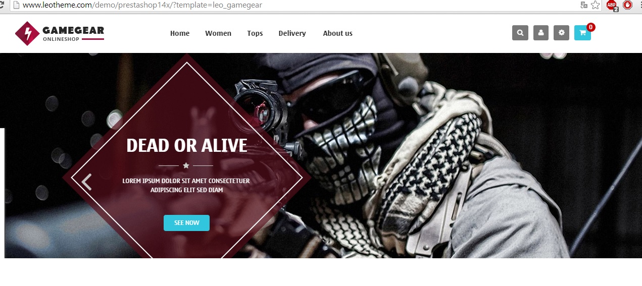

quando in realtà dovrebbe essere cosi:

E’ molto semplice, è necessario configurare i vari moduli e le loro relative posizioni.
Ti consiglio di consultare la guida che trovi qui:
http://www.leotheme.com/support/prestashop-16x-guides.html
La cosa più semplice se si è alle prime armi è installare in locale la “quickstart” utilizzando xampp o wampserver e copiare le varie impostazioni per settare al meglio il tutto.
I moduli principali da configurare sono:
  • Leo Theme Configuration
  • Leo Positions Control Panel
  • Leo Manage Widget
  • Leo Gestisci Widget
  • Configuratore del Tema
  • Leo Menu Silebar
  • Leo Bootstrap Megamenu
E in "Temi > Impostazioni avanzate" va configurato "ASPETTO DELLE COLONNE"
P.S. le immagini le sistemi da "IMPOSTAZIONI > IMMAGINI" poi rigenera le miniature.
