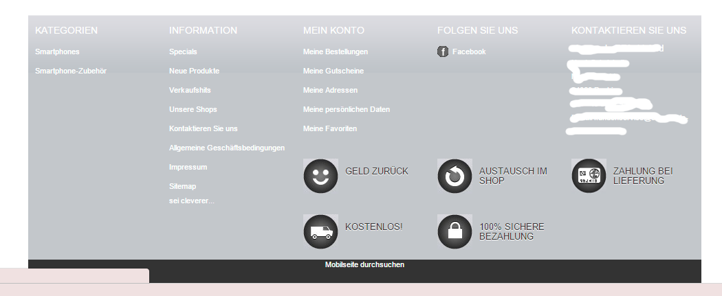

cschby Posted March 6, 2015 Share Posted March 6, 2015 PrestaShop Version 1.5.3.1 Theme default Shop aktiv? nein Ich habe bei dem Modul "Block Kundenschutz" festgestellt, dass sich da einiges verschoben hat, wollte den "Filter zurücksetzen", dann wars noch chaotischer. Im Modulverzeichnis stand daneben etwas von "Update" des Moduls, welches ich ausgeführt habe. Leider ist das Update aber wohl nur für die neueste PrestaShop Version kompatibel (warum durfte ich dann als 1.5.3.1 Besitzer das Update überhaupt machen?) und jetzt ist das komplette Modul erstmal deaktiviert und deinstalliert, denn sonst wäre ich gar nicht mehr auf die Startseite meines Shops gekommen. Gibt es eine Möglichkeit das Modul manuell wieder zu installieren? In der Addonsuche hab ich das überhaupt nicht gefunden, nicht unter dem deutschen und nicht unter dem englischen Begriff. Aber ich habe gesehen, dass ich Module über ein ZIP oder TGZ Archiv selbst hinzufügen kann. Kann mir da evtl. jemand helfen??? Wäre super nett. P.S.:: Habe die Suche im Forum bzgl. des Themas komplett durch, also ist der Thread mein letzter Weg das Problem zu lösen. Link to comment Share on other sites More sharing options...

cschby Posted March 6, 2015 Author Share Posted March 6, 2015 Vielen vielen Dank, der untere Link hat mir sehr geholfen. Jetzt hab ich wie gesagt das Problem, dass nach der Installation alles durcheinander geworfen ist. Das sollte ja eigentlich ein grauer Balken sein mit den verschiedenen Punkten "100% sichere Bezahlung", "kostenlos" usw. Aber das is nach rechts unten verschoben (siehe Anhang). Kann mir jemand helfen? Wäre super. Link to comment Share on other sites More sharing options...
Luca01 Posted March 7, 2015 Share Posted March 7, 2015 Hallo cschby, Das Modul hat sich im Footer an die letzte Position installiert. Unter Module -> Positionen kannst Du innerhalb des Footerhook das Modul verschieben, bis es wieder passt. Also dort das Modul suchen und im entsprechenden Bereich hoch schieben. Alternativ geht vielleicht auch der Liveeditor. Aber der ist bei der 1.5 Version noch relativ neu gewesen. Viele Grüße 1 Link to comment Share on other sites More sharing options...
cschby Posted March 7, 2015 Author Share Posted March 7, 2015 Ohne scheiß. Am Ende erscheint es einem sooo simpel, aber man kommt einfach nicht auf sowas. Vielen Dank!!! Link to comment Share on other sites More sharing options...
