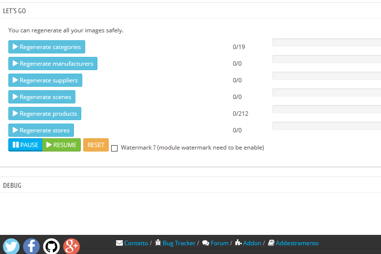

speedcrash2013 Posted November 25, 2015 Share Posted November 25, 2015 Ciao Ariom ho letto il tuo post e ho installato il modulo ma... dopo averlo installato e andando su configura trovo solo scritto: LET'S GO You can regenerate all your images safely. e poi i tasti PAUSE - RESUME - RESET e Watermark ci dovrebbe essere altro? Come lo faccio funzionare? Se clicco su resume o pause non succede nulla. Link to comment Share on other sites More sharing options...
ariom Posted November 26, 2015 Share Posted November 26, 2015 @speedcrash2013 ....dovresti vedere i bottoni come nella foto qui sotto.... prova disinstallando e reinstallando il modulo .... altrimenti non saprei ! Link to comment Share on other sites More sharing options...
speedcrash2013 Posted November 26, 2015 Share Posted November 26, 2015 @ariom tutto ok. ho disinstallato e reinstallato tutto come consigliato da te e ora appare correttamente come nella foto. Dopo aver fatto all'inizio la rigenerazione delle anteprime con lo strumento classico di prestashop il sistema si era bloccato lasciandomi il sito con tantissime foto mancanti. Ora con il programma che mi hai consigliato tutto è ritornato pulito e spendente grazieeeeeeeeeeeeeeeeeeeeeeeeeeeeee Link to comment Share on other sites More sharing options...
