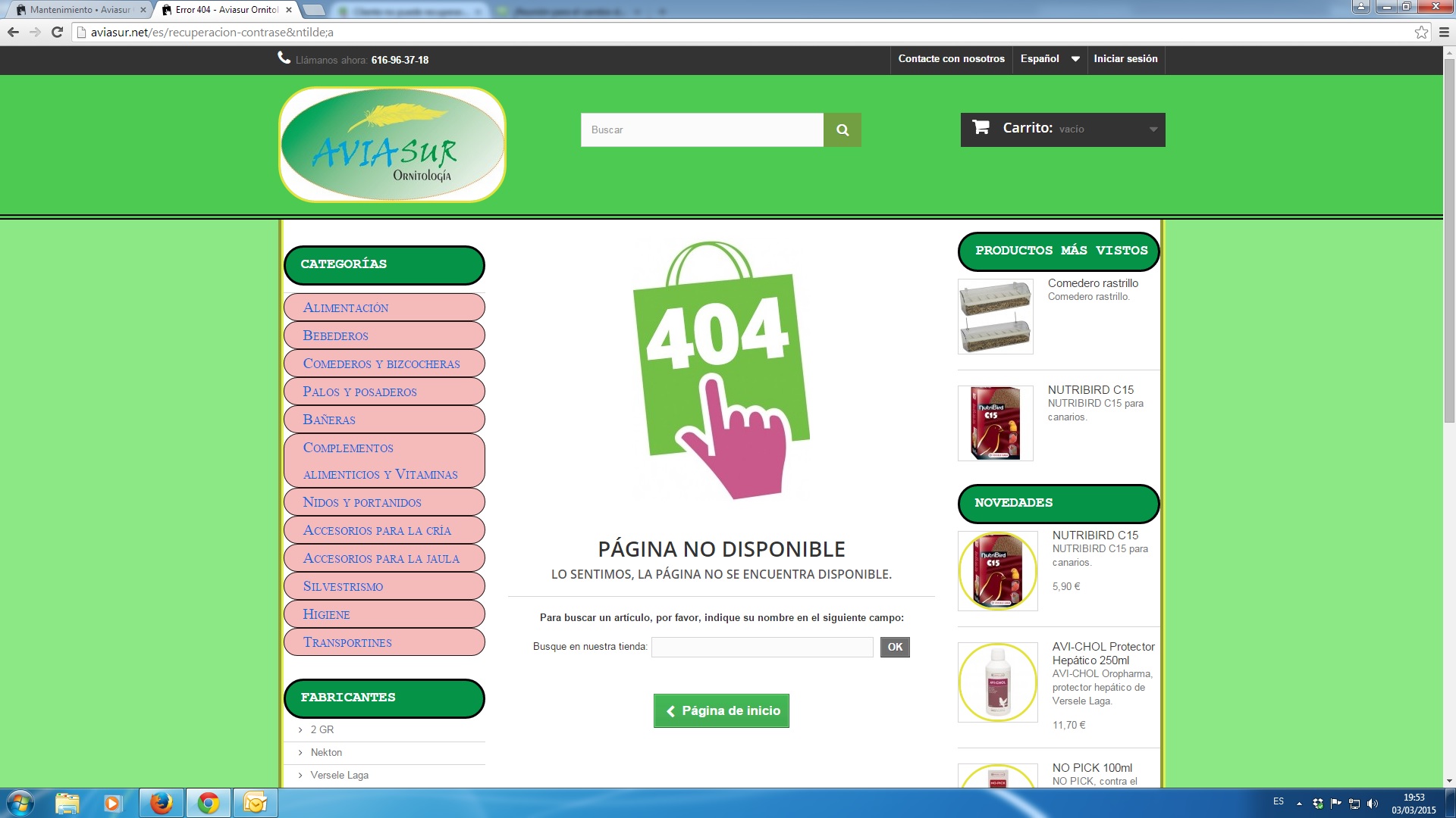

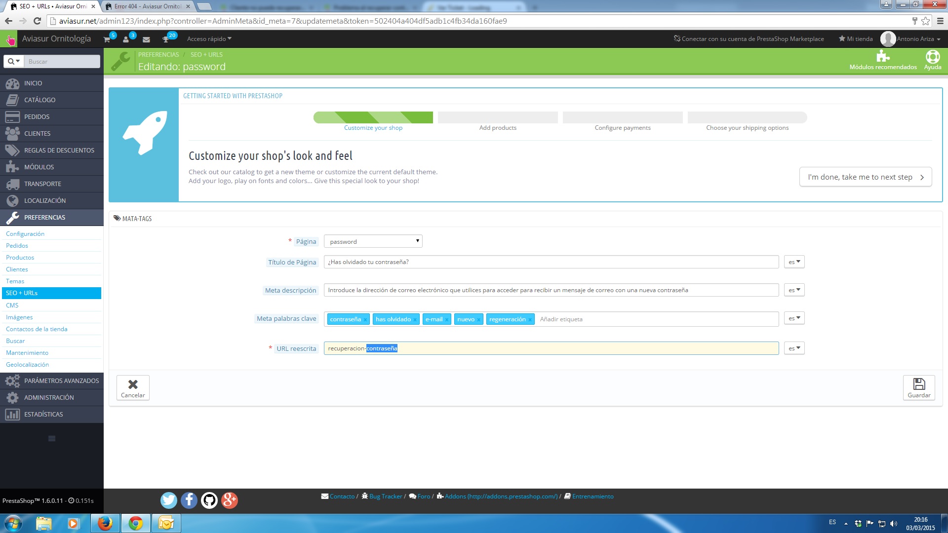

_tony_ Posted March 3, 2015 Share Posted March 3, 2015 (edited) Buenas noches. El error viene a cuando un cliente quiere recuperar su password, al meter su email le salta un error 404. en la URL se ve que el problema viene por la Ñ de " recuperar-contraseña" que es la url amigable que tiene. El caso, intento modificar la url amigable pero le doy a guardar y no se guarda.... Dejo unas imagenes. Gracias A ver si podéis echarme un cable. Edited March 3, 2015 by _tony_ (see edit history) Link to comment Share on other sites More sharing options...
Nedned Posted March 3, 2015 Share Posted March 3, 2015 ummm, te doy ideas por si alguna te vale. -Puedes editar la url desde la base de datos via consulta sql, o a través de php myadmin -Puedes desactivar las urls SEO por un momento y tratar de reescribir la url en cuestion. -Puedes hacer una redirección desde la url que genera a la url buena , en el htaccess, que fácil que te funcione. www.urlRARA.com www.urlconñ.com Saludos Link to comment Share on other sites More sharing options...
_tony_ Posted March 3, 2015 Author Share Posted March 3, 2015 Gracias por responder. La idea de desactivar las url y probar a modificarla no me ha funcionado....al guardar, se refresca la pagina pero no se guarda... Las otras 2 ideas no se como llevarlas a cabo Link to comment Share on other sites More sharing options...
_tony_ Posted March 3, 2015 Author Share Posted March 3, 2015 Por cierto, he probado a modificar otra página y no ha habido problema.....tocate los... Alguna idea? Link to comment Share on other sites More sharing options...

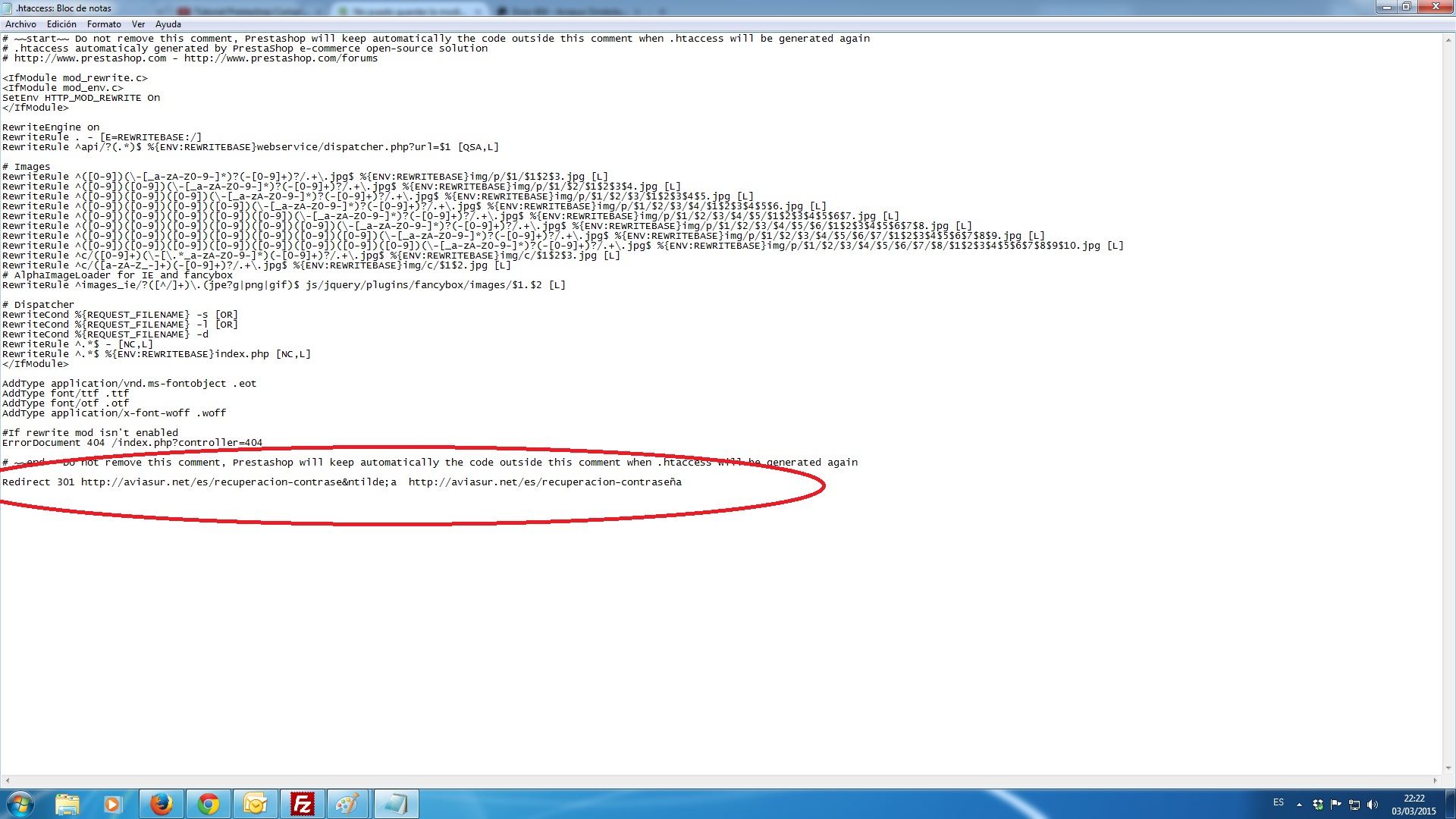

Nedned Posted March 3, 2015 Share Posted March 3, 2015 (edited) jajaja, nada, probamos lo del htaccess? tienes acceso al servidor, ? tienes cpanel ? Necesitas editar el archivo .htaccess , está en el directorio raiz de tu prestashop. Pon esta linea al final del htaccess, debería funcionar, solo pon esta linea, guarda los cambios y visita la web. creo que he puesto bien tu web, si, parece que si. Redirect 301 http://aviasur.net/es/recuperacion-contraseña http://aviasur.net/es/recuperacion-contraseña Edited March 3, 2015 by Nedned (see edit history) Link to comment Share on other sites More sharing options...

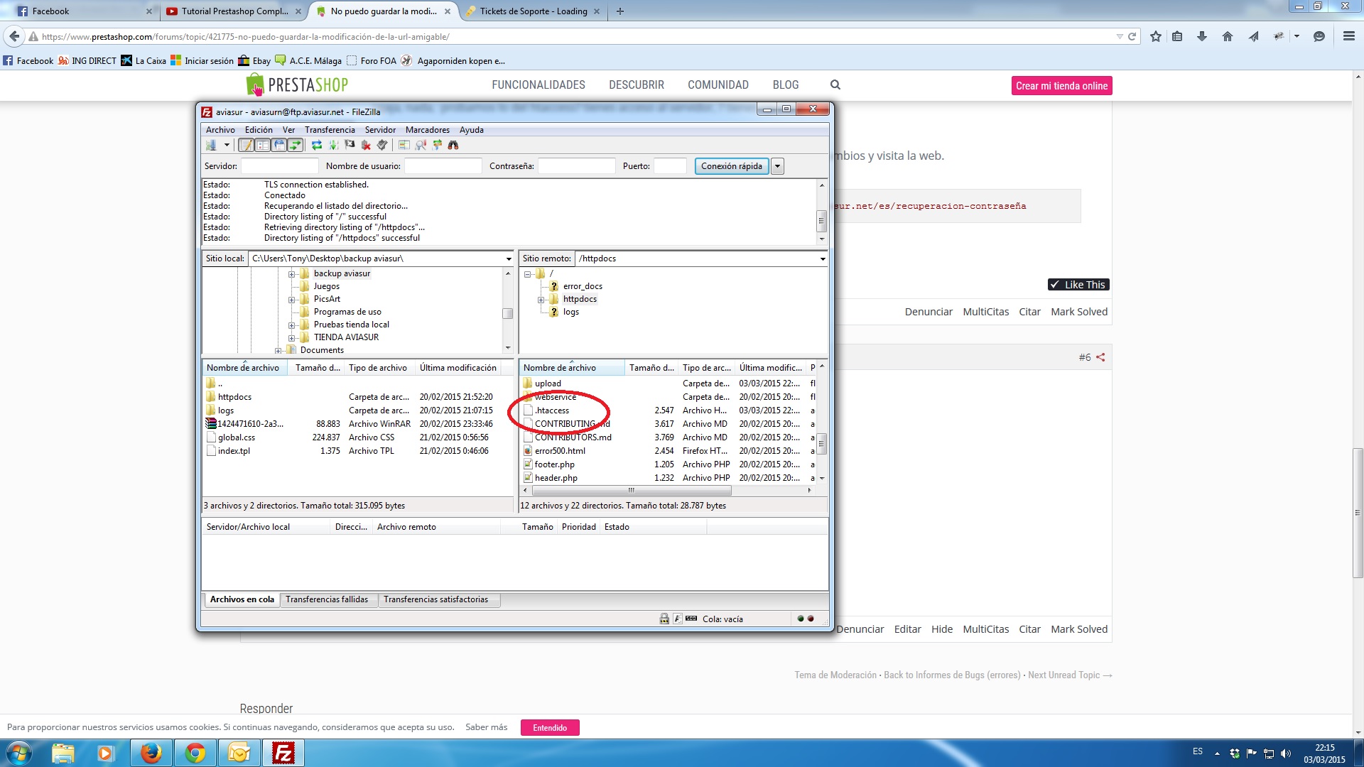

_tony_ Posted March 3, 2015 Author Share Posted March 3, 2015 entro desde el filecilla ? Link to comment Share on other sites More sharing options...
_tony_ Posted March 3, 2015 Author Share Posted March 3, 2015 Este archivo? Link to comment Share on other sites More sharing options...
Nedned Posted March 3, 2015 Share Posted March 3, 2015 Si te fijas la url existe y funciona, pero es el cambio de formato lo que hace que muestre una url rara http://aviasur.net/es/recuperacion-contraseña Si haces click te lleva a ella y existe Link to comment Share on other sites More sharing options...
Nedned Posted March 3, 2015 Share Posted March 3, 2015 ese es el archivo , exacto , ábrelo , añade la linea y probamos Link to comment Share on other sites More sharing options...

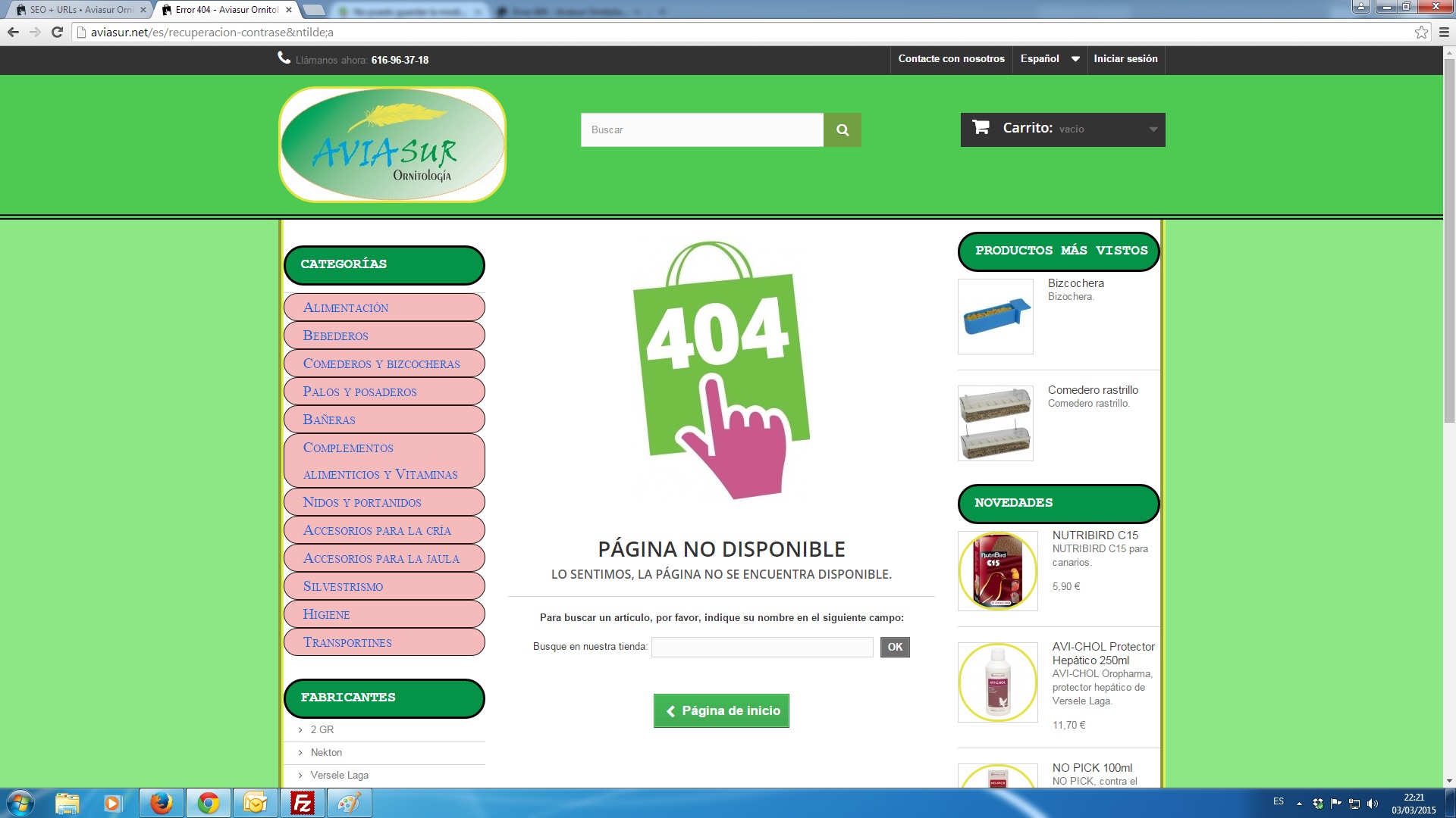

_tony_ Posted March 3, 2015 Author Share Posted March 3, 2015 Ya he añadido la linea..y nada tio...al meter el email me sigue saliendo la pantalla. Link to comment Share on other sites More sharing options...
_tony_ Posted March 3, 2015 Author Share Posted March 3, 2015 Mira: Link to comment Share on other sites More sharing options...
