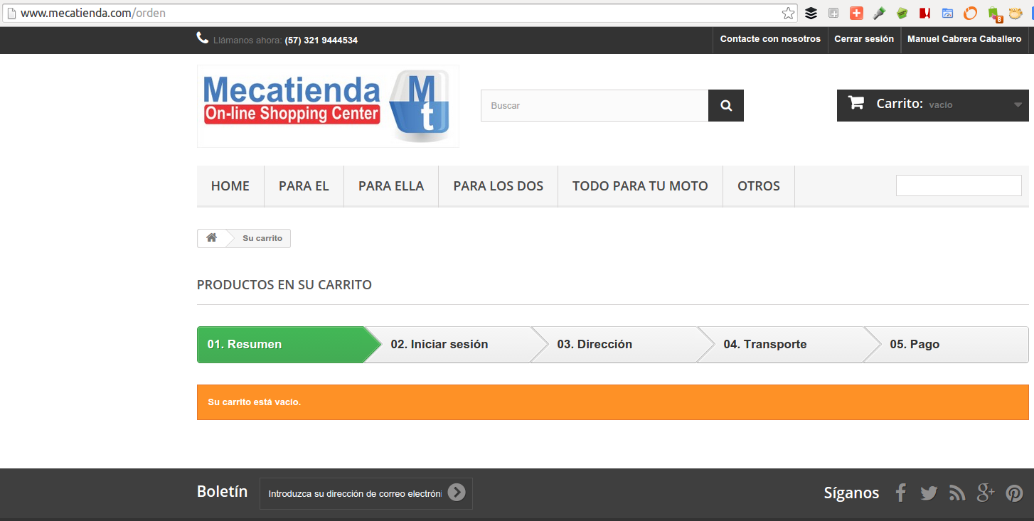

mecasoft Posted March 1, 2015 Share Posted March 1, 2015 Buenos días, Prestashop 1.6.0.13 Tema: default-bootstrap version 1.0 http://www.mecatienda.com Hace poco actualice desde la 1.6.0.12 a la actual 13. Antes funcionaba todo bien pero ahora si se agrega un articulo al carrito de compras no funciona, no importa si estas logeado con una cuenta o estas de visitante. Al tratar de agregar otro producto o simplemente cambiar a otra pagina de producto, el articulo desaparece del carrito. Tratando de corregir el problema me he devuelto a la versión 1.6.0.12 pero el error continua. Ya he probado con diferentes browsers (firefox, chrome, etc), he borrado cookies, historial de navegación, he reiniciado el apache pero nada me funciona. Anexo un screenshoot He buscado casos similares y veo que la 1.5 sufrio en un momento este error y la solucion para muchos fue de borrar cookies. No se donde mas mirar, si alguien me puede aconsejar que hacer seria de ayuda. Saludos, Link to comment Share on other sites More sharing options...
