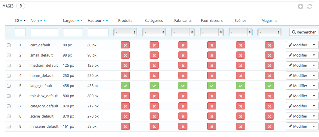

kakauk Posted February 28, 2015 Share Posted February 28, 2015 (edited) Bonjour, J'ai récemment changé le fond d'écran de mon thème Prestashop et il s'est avéré que j'ai toujours des espaces blancs sur les images produits de la page catégorie (présentation des produits) et sur les images de la page produit. (voir pièce jointe) J'ai recherché dans les anciens sujets, et il s'est avéré que ce n'est pas à cause du CSS mais à cause du redimensionnement automatique des images de Prestashop. J'ai donc été dans le back-office, préférences, images pour voir où se cachait le redimensionnement mais je n'ai rien trouvé pouvant m'aider. Pouvez-vous me dire que dois-je faire pour supprimer ce cadre ? Merci d'avance. Bonne journée. Edited February 28, 2015 by kakauk (see edit history) Link to comment Share on other sites More sharing options...
Eolia Posted February 28, 2015 Share Posted February 28, 2015 Bonjour, Il faut que les images que vous chargez soient dans le même rapport largeur/hauteur que les valeurs saisies dans Préférences -> Images. Dans l'exemple ci-dessus, toutes vos images sont des carrés. Si votre image est rectangle Prestashop va remplir de blanc l'espace restant. Il faut donc, soit charger des images carrées, soit modifier les valeurs (tailles) par défaut (small, medium, home, large) Link to comment Share on other sites More sharing options...
kakauk Posted February 28, 2015 Author Share Posted February 28, 2015 Merci pour la réponse rapide, cela confirme ce que je pensais. Cependant, quelle image correspond à quoi dans préférences > images ? - Images des produits = ? - Images sur la page catégorie = ? Link to comment Share on other sites More sharing options...
Eolia Posted February 28, 2015 Share Posted February 28, 2015 ben je vous l'ai donné au dessus^^ Pour les produits (partout où ils sont affichés) ce sont les formats: small_default, medium_default, home_default, large_default plus cart et thickbox (panier et image en zoom) si vous le désirez Link to comment Share on other sites More sharing options...
kakauk Posted February 28, 2015 Author Share Posted February 28, 2015 Exactement, j'avais pas bien lu. Merci beaucoup ! Bonne journée ! Link to comment Share on other sites More sharing options...
