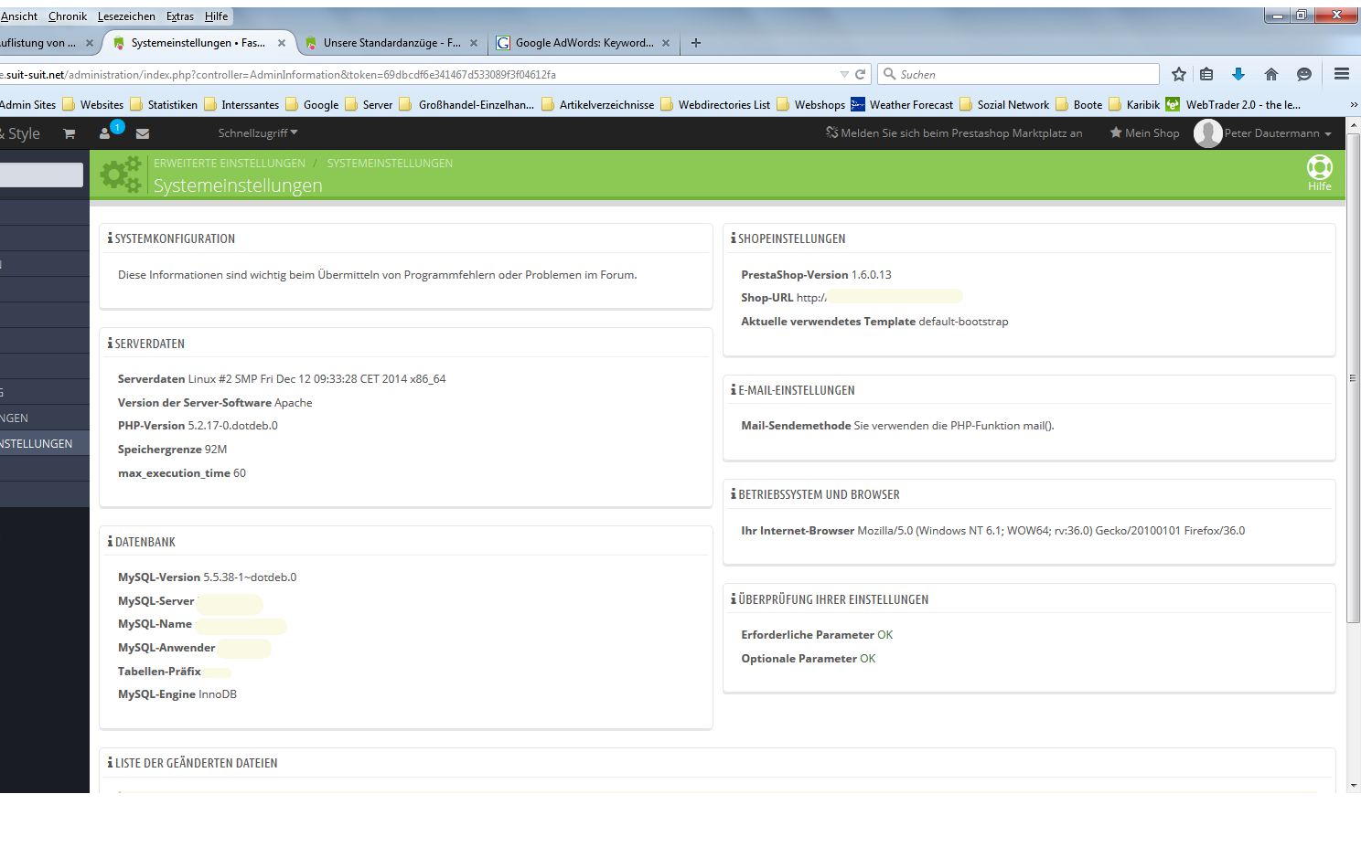

Peter2010 Posted March 3, 2015 Author Share Posted March 3, 2015 Das Paypal Modul wird von alleine wieder kommen, wenn sich die Shop-module mit dem Server synchronisiert haben ansonsten direkt bei Github Prestashop herunterladen und installieren: https://github.com/PrestaShop/paypal an drei Produkten gleichzeitig zu arbeiten verschlimmert das nur, löst es aber nicht. wie sind den Deine Erweiterte Einstellungen - Systemeinstellungen Ja ich weiß, aber was soll ich machen. Ich kann ja nicht den ganzen Tag mit warten vertrödeln. So gerne ich Kaffee trinke, aber irgendwann soll der Shop ja fertig werden.Systemeinstellung im Anhang. Ich denke da ist alles normal. Link to comment Share on other sites More sharing options...
kulli Posted March 3, 2015 Share Posted March 3, 2015 Die Speichergrenze ist zu gering als Minimum würde ich 128M ansehen besser 256, noch besser über 500 die max_execution_time würde ich auch auf 90 oder mehr erhöhen lassen das sollte schonmal ein bischen flüssigeres Arbeiten ermöglichen dann wäre vielleicht eine neuere, schnellere PHP-Version auch nicht schlecht, muss aber nicht sein. Link to comment Share on other sites More sharing options...
