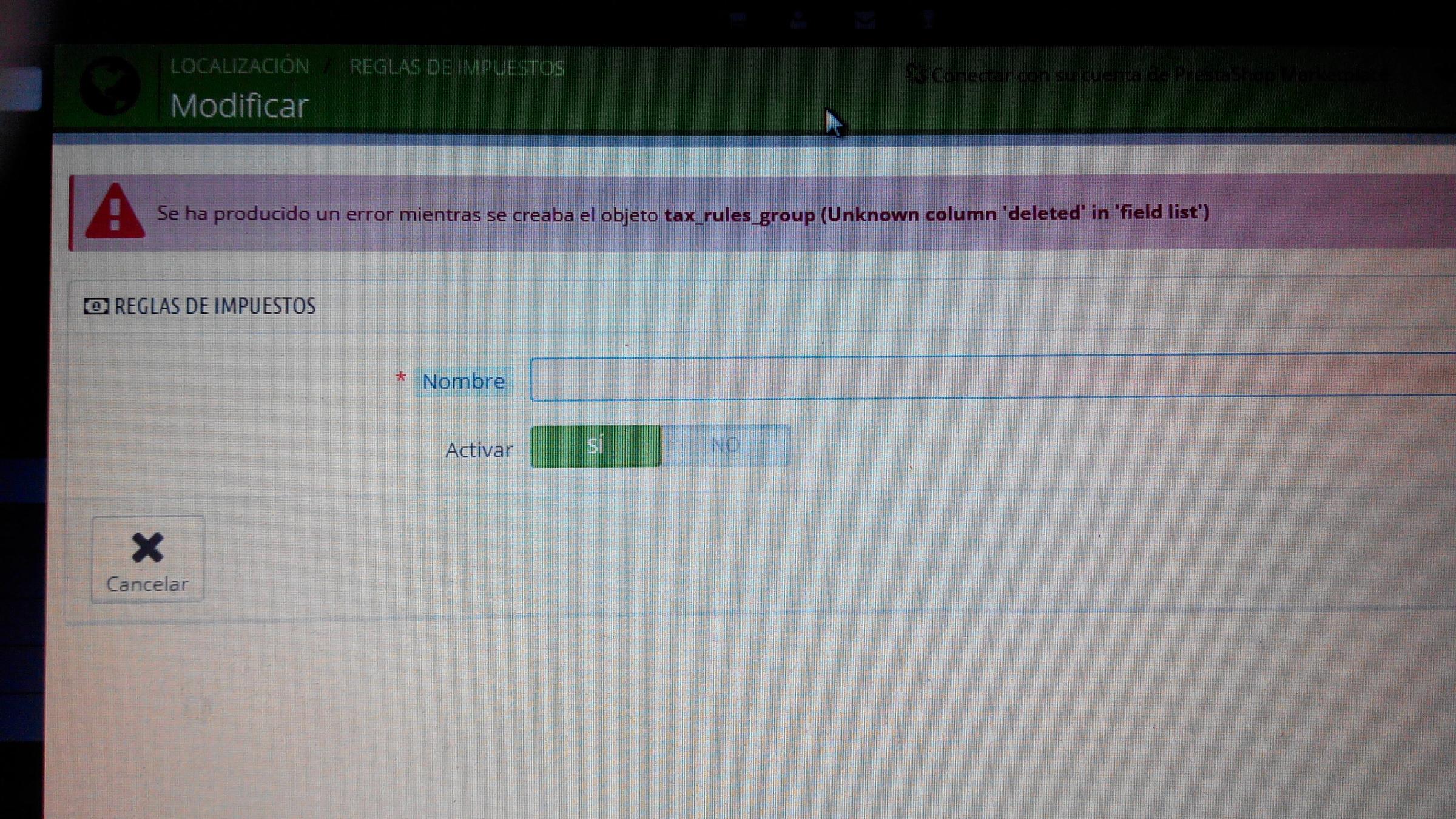

joanybox Posted February 26, 2015 Share Posted February 26, 2015 (edited) hola buenas a todos Haber si alguien me echa Una Mano con ESTO, CUANDO Creo Una regla de impuesto me da error Donde dados regla de Impuestos Mi Venta lo siguiente Se error ONU ha Producido MIENTRAS se creaba el Objeto tax_rules_group (columna Desconocido 'Borrado' en 'lista de campos') Ser alguien Que Sabe Florerias? gracias a todos Haber si me echais Una Mano Edited February 27, 2015 by joanybox (see edit history) Link to comment Share on other sites More sharing options...

tuk66 Posted February 28, 2015 Share Posted February 28, 2015 Probablemente actualización erróneo v1.6.0.1 *. Aplicar estas consultas a la base de datos (phpMyAdmin): Probably wrong upgrade to v1.6.0.1*. Apply these queries to the database (phpMyAdmin): ALTER TABLE `ps_tax_rules_group` ADD `deleted` TINYINT(1) UNSIGNED NOT NULL, ADD `date_add` DATETIME NOT NULL, ADD `date_upd` DATETIME NOT NULL;ALTER TABLE `ps_order_detail` ADD `id_tax_rules_group` INT(11) UNSIGNED DEFAULT '0' AFTER `product_weight`, ADD INDEX `id_tax_rules_group` (`id_tax_rules_group`); Link to comment Share on other sites More sharing options...

tuk66 Posted March 1, 2015 Share Posted March 1, 2015 Sí, lo que debería. Estas consultas son seguros. Sólo tiene que añadir 2 nuevos campos a 2 tablas. La pregunta es por qué estos campos están desaparecidos. Puede ser que tu problema no está solo. Yes, it should. These queries are safe. Just add 2 new fields to 2 tables. The question is why these fields are missing. Can be that your problem is not alone. Link to comment Share on other sites More sharing options...
