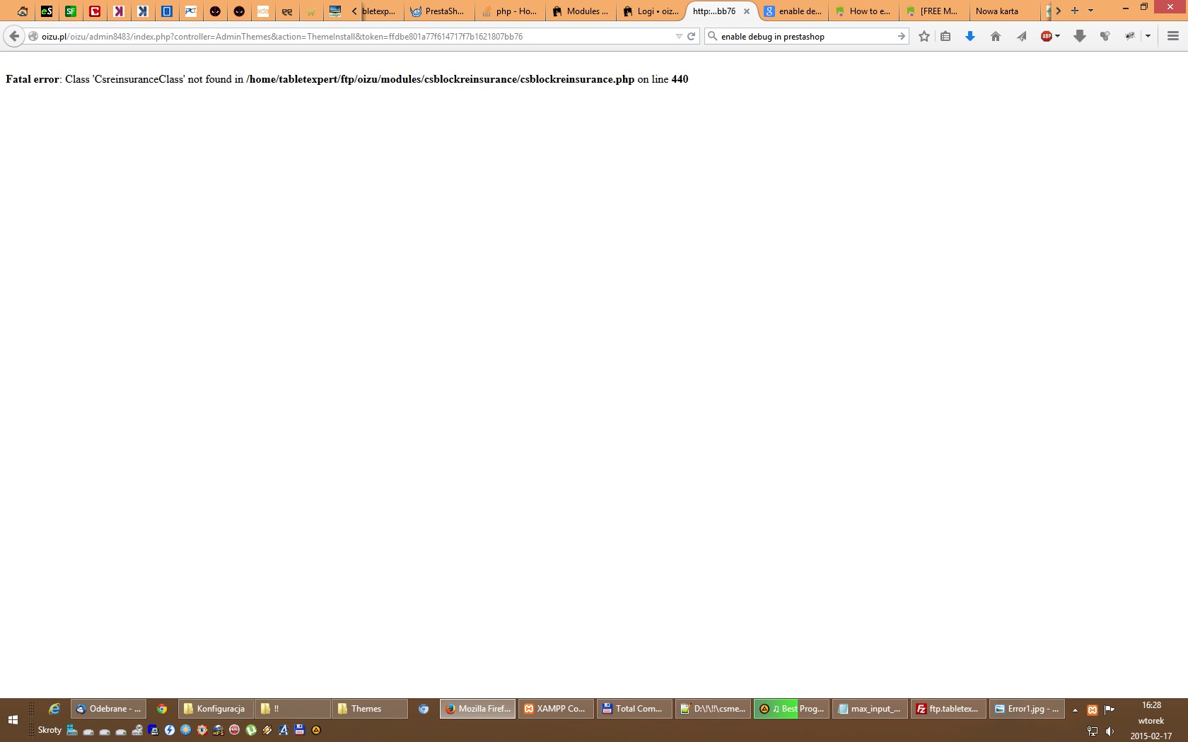

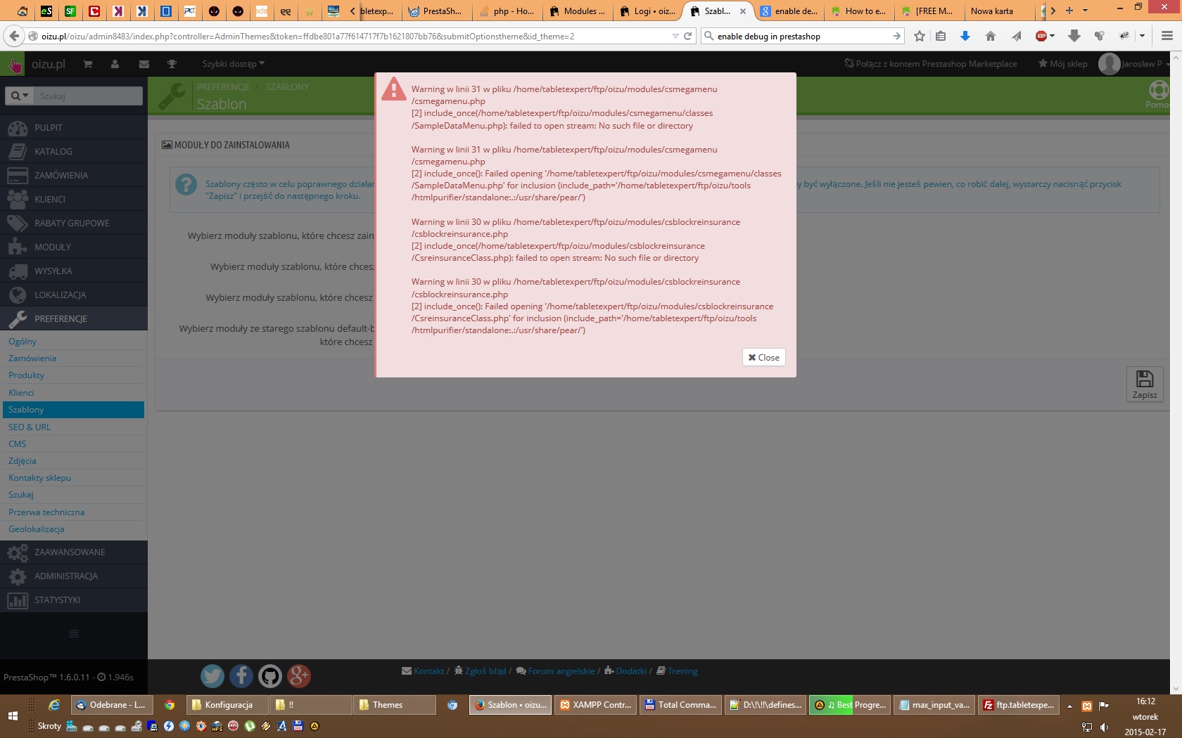

Zakupiłem nie dawno szablon: http://addons.prestashop.com/pl/dekoracja-wnetrza-meble/17899-home-furnitures-responsive-theme-furnitureshop.html
Niestety przy instalacji na serwerze wywala białą stronę.
Wiem iż może być to spowodowane małą ilością pamięci ale akurat jest 256M oraz 120sek wykonywania a wywala białą stronę po jakiś 2 sek.
Jak dam wstecz w przeglądarce oraz znów spróbuje zainstalować znów biała strona ale za 3 razem przechodzi wszystko i szablon zainstalowany lecz nie działa jak trzeba moduł csmegamenu.
Natomiast u mnie na lokalnym komputerze da się w 100% zainstalować szablon (nawet jak ustawiłem takie same parametry jak na serwerze) .
Więc zrobiłem to tak iż zainstalowałem na lokalnym potem przekopiowałem na serwer i wszystko niby chodzi ale dalej problem z megamenu tzw w trybie mobile nie działa w ogóle oraz gdy dodam cały katalog do menu np Główny czy tam WOMAN to sklep w ogóle przestaje działać tzw nie wyświetla się strona startowa.
Próbowałem również działać z prawami dostępu do plików itp  i powoli kończą mi się pomysły.
Prosiłem o pomoc oczywiście właścicieli szablonu ale brak odpowiedzi dlatego pisze tutaj aby może ktoś miał jakiś pomysł co można by było z tym począć.
Poza tym włączyłem debugowanie oczywiście i dołączam screeny z błędami jakie wyskoczyły przy instalacji i po.

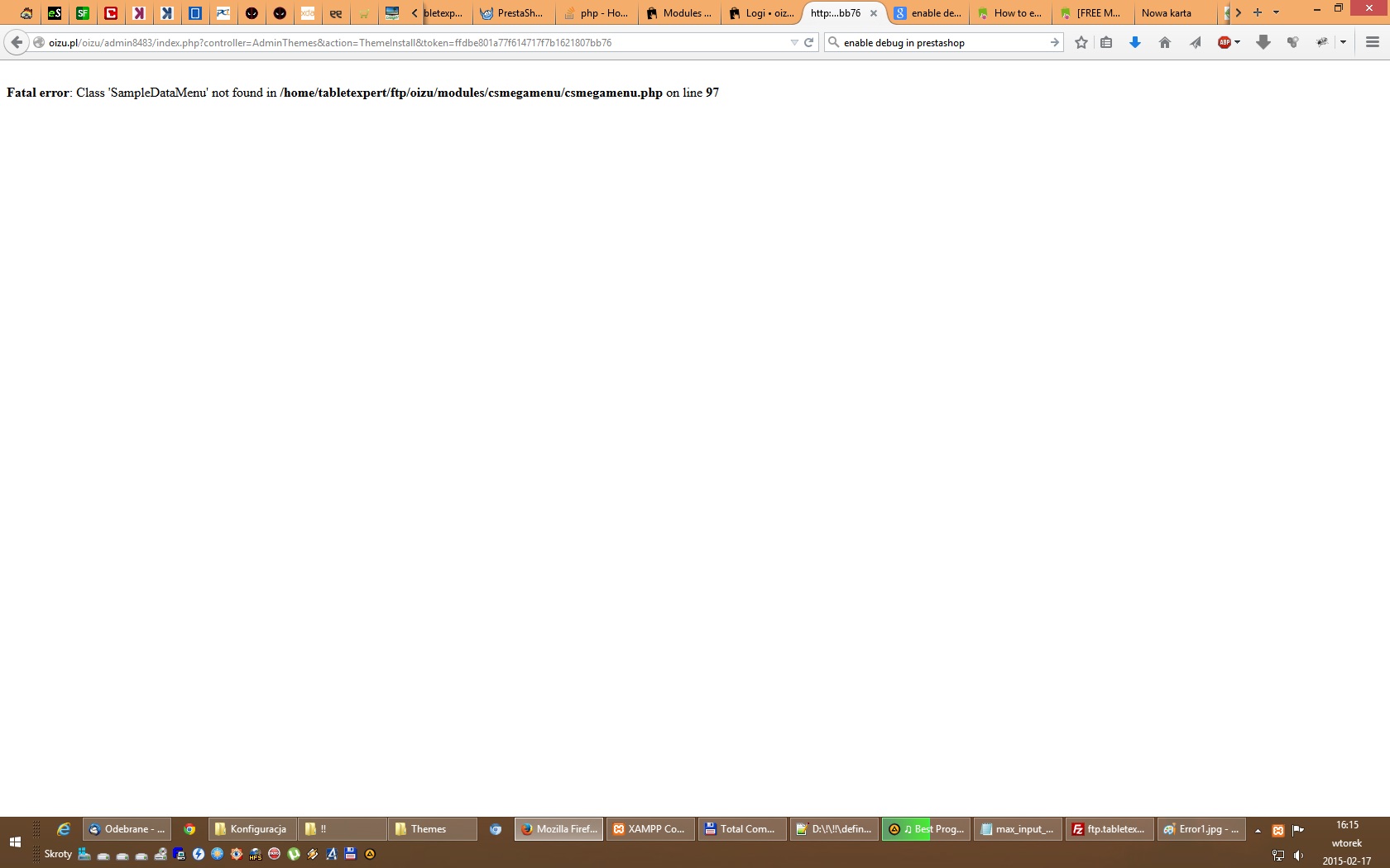

Sprawdziłem oprócz plików: /classes/CsMegaMenuClass.php   CsMegaMenuOptionClass.php    sampleDataMenu.php
to wszystkie są małymi a po zmianie tych powyżej na małe litery to strona robi się biała znów :/

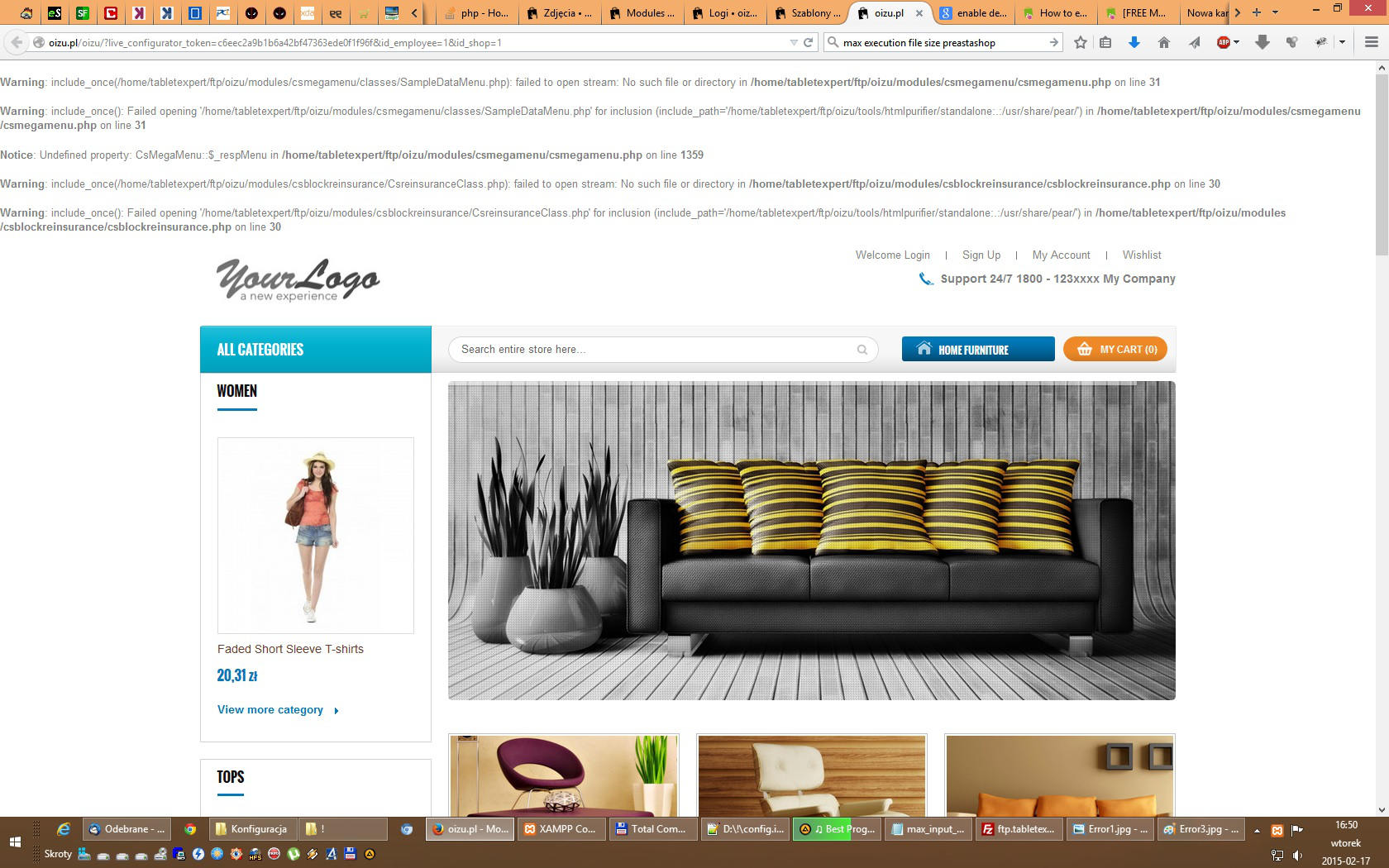

udało mi się zainstalować cały theme nakierował mnie deejay3 zięki Wielkie!!! chodziło rzeczywiście o małe litery tzw było parę błędów tzw  CsMegaMenuClass.php było jako CsmegaMenuClass.css - i wystarczyło zmienić na mega na Mega ale i takie błedy są w zipie od szablonu i ok zainstalowane ale dalej nie chodzi megamenu w trybie mobile takie błedy się wysypują:
Notice: Undefined property: CsMegaMenu::$_respMenu in /home/tabletexpert/ftp/test2/modules/csmegamenu/csmegamenu.php on line 1359
i takie coś mam od tej linijki w pliku csmegamenu.php:
    $this->_respMenu .= '<ul>';

odnosnie plikow i wielkosci liter, na local plik==Plik, ale na serwerze plik i Plik to juz dwa calekiem inne pliki. stad jak wywolywal pliki z wielkich wyrzucal, ze brakuje mu plikow do otwarcia. tutaj blad byl oczywisty.
kolejny blad: sprawdz czy masz w ogole w tym pliku fukcje() lub poczatek zmiennej "_respMenu", poczatek zmiennej poznasz po tym, ze przed '=' nie bedzie kropki. dalej poszukaj wywolania tej zmiennej
