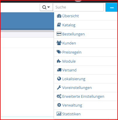

mattko Posted February 23, 2015 Share Posted February 23, 2015 Hi, ich hab ein kleines Problem im BO. Wenn ich mein Profil bearbeite kann ich die Position des Menüs angeben. Ich habe 'oben' gewählt, wegen dem Platz. Abgespeichert und funktioniert. Nach ein paar Tagen war das Menü oben weg. Es war ganz nach rechts gerutscht und besteht nur aus drei Punkten und das Menü öffnet sich mit einem MouseOver. Links daneben ist ein Suchfeld. Da war vorher auch nicht da. Wie bekomme ich jetzt den alten Zustand: Menü mit allen Menüpunkten oben ohne Suchfeld??? PS: 1.6.011 Bild: Hat da jemand eine Idee??? Danke im Voraus mattko Link to comment Share on other sites More sharing options...
kulli Posted February 23, 2015 Share Posted February 23, 2015 (edited) willkommen im Forum siehst Du "Mein Profil" nicht mehr? Der Kopf(dein Avatar) und dein name dann den kleinen reiter aufklappen - mein profil oder mitarbeiter menu - du selbst Ausrichtung admin menu Edited February 23, 2015 by kulli (see edit history) Link to comment Share on other sites More sharing options...
mattko Posted February 23, 2015 Author Share Posted February 23, 2015 Hi, doch! Ich sehe den Punkt 'mein Profil', und über Mitarbeiter komme ich auch ran. Und in beiden steht 'Ausrichtung Admin-Menu = oben'. Aber es wird derzeit nicht oben angezeigt. Nur die drei Punkte und daneben das Eingabefeld für die Suche. Ich komme ja an alles ran, nur eben da nicht wo das Menü hin soll. Über dem 'Ausrichtung Admin-Menu' kann man die Standardseite des BO beim Start einstellen. Da ich noch beim konfigurieren des Shops bin, habe ich da 'Wartung' eingestellt, damit ich den Shop abschalten kann wenn ich nicht dran arbeite. Das funktioniert auch nicht. Das BO startet immer mit der Übersicht. WOOOOO liegt der Fehler in den Einstellungen - oder ist es nicht mein Fehler??? mattko Link to comment Share on other sites More sharing options...
kulli Posted February 23, 2015 Share Posted February 23, 2015 (edited) welche Version ist das? wie wurde sie installiert browser cache geleert? versuch auch mal einen anderen Browser. theme neue kompiliert und Prestashop-cache geleert (Erweiterte Einstellungen Leistung - Smarty - template kompilierung auf Speichern drücken - danach oben rechts cache leeren) Edited February 23, 2015 by kulli (see edit history) Link to comment Share on other sites More sharing options...
mattko Posted February 23, 2015 Author Share Posted February 23, 2015 Hi, PS: 1.6.0.11 Browser: Chrome: 40.0.2214.115 m habe den Cache geleert und die Kompilierung erzwungen. Kein anderes Ergebnis - mit Chrome. Mit Firefox und Opera (neueste Versionen) ist das Menü da wo es sein soll. Dann verwende ich jetzt eben Firefox. Auch Ok. Ich hoffe nur, so etwas,bzw. ähnliches passiert nicht bei den Kunden im FO! Dankeschön mattko Link to comment Share on other sites More sharing options...
