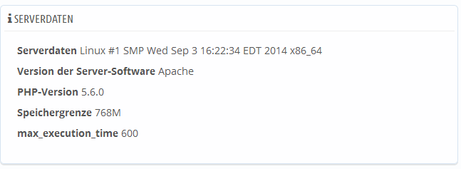

Done ;)
Serverdaten Linux #5 SMP Fri Jun 13 13:46:07 CEST 2014 x86_64
Version der Server-Software Apache/2.4.10
PHP-Version 5.2.17
Speichergrenze 512M
max_execution_time 600
Naja, Fehler hin oder her ... können es denn mehr als jetzt sein? :rolleyes:
