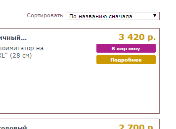

markbonk Posted February 20, 2015 Author Share Posted February 20, 2015 Положи этот tpl файл в папку с твоей темой. а твой файл сделай бекап. напиши как сделаешь. Положил, сортировка заработала, только само поле сортировки переместилось вправо. Как сделать чтобы она была слева? Link to comment Share on other sites More sharing options...
absent Posted February 20, 2015 Share Posted February 20, 2015 Положил, сортировка заработала, только само поле сортировки переместилось вправо. Как сделать чтобы она была слева? для этого мне нужен твой старый файл Link to comment Share on other sites More sharing options...
markbonk Posted February 20, 2015 Author Share Posted February 20, 2015 Положил, сортировка заработала, только само поле сортировки переместилось вправо. Как сделать чтобы она была слева? Точнее наоборот чтобы справа была: Сотрировка-> поле сортировки Link to comment Share on other sites More sharing options...
