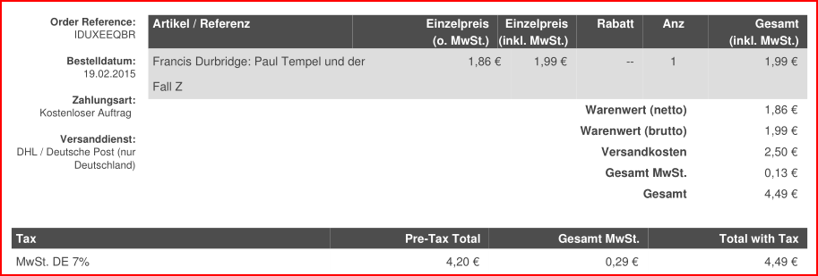

Admin.M.Flicke Posted February 19, 2015 Share Posted February 19, 2015 Hallo, wie ihr auf dem Bild sehen könnt wird im oberen Teil Preis und MwSt. (7%) zwar korrekt ausgerechnet, aber die 7% werden nicht angezeigt. Unten dagegen wird zwar die Höhe der Steuer angezeigt aber falsch ausgerechnet! Keine Steuer auf den Versand. Aber hier wird die Steuer errechnet. Wo kann man da was einstellen? Kann mir da jemand helfen??? m. Link to comment Share on other sites More sharing options...
eleazar Posted February 19, 2015 Share Posted February 19, 2015 Ich vermute mal, du hast EU legal Version 1.1.2 installiert. Deine Kritik verstehe ich allerdings nicht so ganz. Standardmäßig wird bei PrestaShop der MwSt.-Satz nur unten in den Steuerdetails aufgeführt - in diesem Fall eben nur 7%. Hier wird allerdings offenbar im oberen Teil auf eine falsche Variable zurückgegriffen, da die Steuer auf die Versandkosten ja nicht mit eingerechnet ist. Das ist ein Fehler. Unten dagegen wird zwar die Höhe der Steuer angezeigt aber falsch ausgerechnet! Das wiederum kann ich nicht nachvollziehen, denn der Steueranteil des Gesamtbetrages von 4,49 € beträgt gerundet 29 ct. Was soll daran falsch sein? (4,20 € x 7 % = 0,29 €) Link to comment Share on other sites More sharing options...
Admin.M.Flicke Posted February 20, 2015 Author Share Posted February 20, 2015 Hallo, Oben ist Ok. Wer eine Sendung bei der Post abgibt und eine Quittung verlangt, wird sehen, das da keine MwSt. ausgewiesen ist. Unten ist FALSCH, weil die MwSt. von der Gesamtsumme berechnet wird. Das mit dem EU-Legal stimmt, Version 1.1.2. Und WO kann ich das ändern oder ganz rausschmeißen? m. Link to comment Share on other sites More sharing options...
Whiley Posted February 20, 2015 Share Posted February 20, 2015 Unten ist FALSCH, weil die MwSt. von der Gesamtsumme berechnet wird. Verstehe ich nicht, du musst ja auf jeden Fall die MwSt auf das Porto deinem Finanzamt abführen, warum willst du die dann nicht weiterberechnen? Oder bist du der Meinung du müsstest keine MwSt abführen weil du beim EK keine bezahlt hasst, dann solltest du dich schnell mit deinem Steuerberater unterhalten:"Die Nebenleistungen teilen das Schicksal der Hauptleistung!" Also dein 2,50 Euro Porto-Betrag ist ein Brutto-Betrag inkl. der Mehrwertsteuer der untere Betrag stimmt! Grüsse Whiley Link to comment Share on other sites More sharing options...
Admin.M.Flicke Posted February 20, 2015 Author Share Posted February 20, 2015 Hallo, also wir haben beide recht und auch wieder nicht. Es gibt Produkte OHNE und MIT MwSt. Sieh dir den folgenden Link mal an: http://www.helpster.de/porto-und-mehrwertsteuer-das-sollten-sie-beachten_103503 Es müßte also in Sonderfällen mit MwSt. berechnet werden. Das trifft nicht auf mich zu. Alle Leistungen der DP, die ich in Anspruch nehme, sind MwSt--frei. Doch das löst ja nicht das Problem: MwSt. nur für einige Produkte? Wie stellt man das an? Und dann ist da ja weiterhin das Problem der Rechnung bzw. pdf-Datei mit zwei verschiedenen Werten. Wie geht es jetzt weiter??? Gruß m. Link to comment Share on other sites More sharing options...
eleazar Posted February 20, 2015 Share Posted February 20, 2015 Jetzt verstehe ich! Du glaubst, dass Hinweise für den Endverbraucher auch für einen Shop-Betreiber gelten. Das ist aber ein Irrtum - und deshalb solltest du Whileys Hinweis, dich mal bei einem Steuerberater sachkundig zu machen, wirklich erst nehmen. Link to comment Share on other sites More sharing options...
eleazar Posted February 20, 2015 Share Posted February 20, 2015 Und dann ist da ja weiterhin das Problem der Rechnung bzw. pdf-Datei mit zwei verschiedenen Werten.Wie geht es jetzt weiter??? Geh mal im Back Office unter Module in die Einstellungen von EU legal und scrolle bis nach unten. Der letzte Punkt betrifft die Aktualisierung der PDF-Dateien. Wähl' hier aus, dass die Originale im Template durch die mitgelieferten von EU legal überschrieben werden sollen. Dann sollte sich dieses Problem eigentlich erledigt haben. Link to comment Share on other sites More sharing options...
