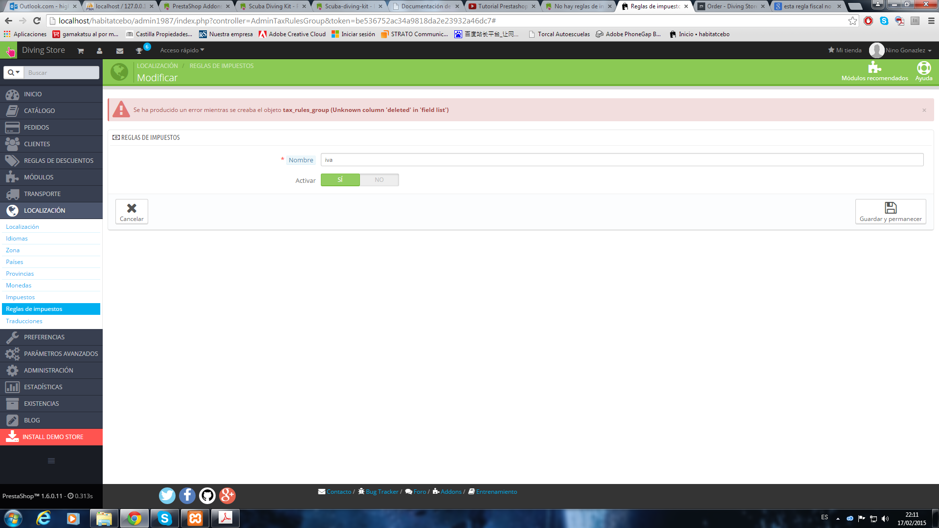

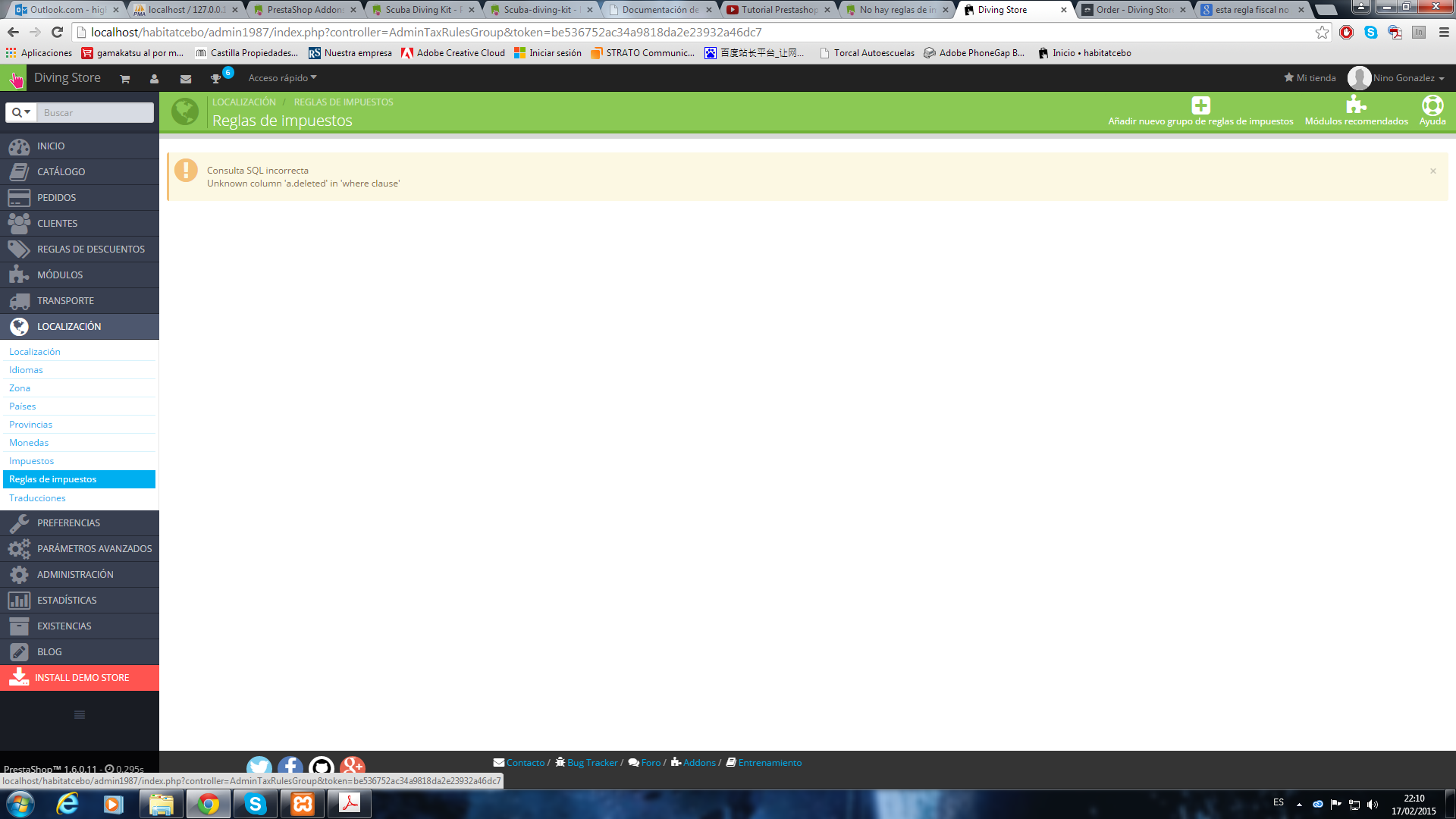

legio_113 Posted February 18, 2015 Share Posted February 18, 2015 Hola buenas ten prestashop1.6 y he comprado la plantilla (scuba divin kit) al instalarla me dado cuenta que ya no puedo aplicar los impuestos y al ir localitation/regla de impuestos me sale el siguiente mensaje (Consulta SQL incorrecta Unknown column 'a.deleted' in 'where clause') si alguien conoce la solución se lo agradeceria mucho. os adjunto las capturas de pantalla. Link to comment Share on other sites More sharing options...
tuk66 Posted February 18, 2015 Share Posted February 18, 2015 Usted tiene PS 1.6.0.11 y este campo es nuevo en v1.6.0.10. Puede arreglarlo por esta consulta SQL: You have PS 1.6.0.11 and this field is new in v1.6.0.10. You can fix it by this SQL query: ALTER TABLE `ps_tax_rules_group` ADD `deleted` TINYINT(1) UNSIGNED NOT NULL, ADD `date_add` DATETIME NOT NULL, ADD `date_upd` DATETIME NOT NULL; pero usted debe comprobar si su base de datos está completamente actualizado a v1.6.0.11. Ver /install/upgrade/sql/1.6.0.**.sql. but you should check if your database is completely upgraded to v1.6.0.11. See /install/upgrade/sql/1.6.0.**.sql. Link to comment Share on other sites More sharing options...
