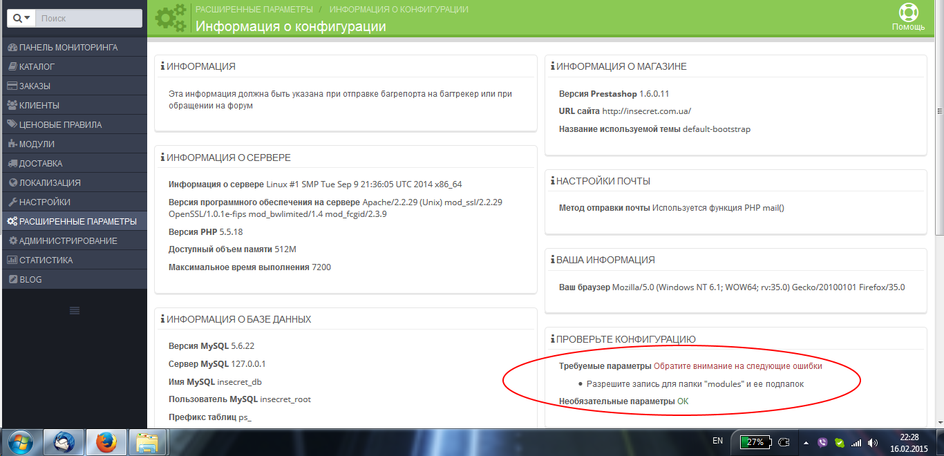

Sobolev Posted February 16, 2015 Share Posted February 16, 2015 Обратил внимание, что в информации о конфигурации отображается такое сообщение: Обратите внимание на следующие ошибки Разрешите запись для папки "modules" и ее подпапок Разрешения у папки не менял. В чем может быть проблема? Какие атрибуты должны быть у папки "модули"? Link to comment Share on other sites More sharing options...
absent Posted February 16, 2015 Share Posted February 16, 2015 (edited) Обратил внимание, что в информации о конфигурации отображается такое сообщение: Обратите внимание на следующие ошибки Разрешите запись для папки "modules" и ее подпапокРазрешения у папки не менял. В чем может быть проблема? Какие атрибуты должны быть у папки "модули"? на modules 777 рекурсивно на папки и файлы Edited February 17, 2015 by Kerm (see edit history) 1 Link to comment Share on other sites More sharing options...
Kerm Posted February 17, 2015 Share Posted February 17, 2015 (edited) на modules 777 рекурсивно на папки и файлы Конечно это выход, но безопасность на нуле становиться. Нужно проставить верного владельца и группу файлам сайта и после всем папкам установить права 755, а файлам 644 PS.: absent сорри снова не туда нажал) Edited February 17, 2015 by Kerm (see edit history) 1 Link to comment Share on other sites More sharing options...
absent Posted February 17, 2015 Share Posted February 17, 2015 Конечно это выход, но безопасность на нуле становиться. Нужно проставить верного владельца и группу файлам сайта и после всем папкам установить права 755, а файлам 644 по докам 777 ки были. давно не смотрел. если модули норм написаны то хрен чо сделаешь. и 777 не помогут... Link to comment Share on other sites More sharing options...
