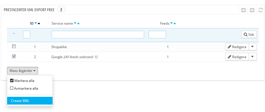

Jag använder samma som jag har till t.ex Google Merchant Center / Shoppning osv.
Klicka på aktuell feed (i exemplet nedan "Google") sen redigera.
Min XML-template ser hur såhär:

OBS!! Ändra till <g:id>{id}</g:id> istället, då den ovan är "utanför" standard.
Currency osv ska ju vara krona, svenska ...
Sen sparar du och går tillbaka till modulens "startsida". Kryssa i feeden och välj massåtgärder, create XML. Då får du en XML-fil som ska kunna läsas av bl.a Prisjakt. Du skickar helt enkelt länken till dem och skulle det vara några problem lär de hojta till.
