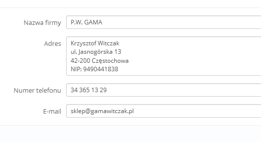

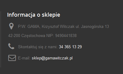

0 shaolin33 Posted February 17, 2015 Author Share Posted February 17, 2015 (edited) Da się to zrobić z tym że blok informacje o sklepie lepiej by było lekko odchudzić do col-sm-3 wtedy zrobi sie większa przestrzeń dla mapy, później wystarczy osadzić mapę pomiędzy tymi modułami w stopce. problem w tym że nie mogezdefiniować aby w stopce Blok informacji kontaktowych w polu adres jak dodaje sobie np. 3-4 linijki to i tak on mi tam enterów nie wstawia, czy można to jakoś poprawić ? wrzucilem screen Edited February 17, 2015 by shaolin33 (see edit history) Link to comment Share on other sites More sharing options...
0 endriu107 Posted February 17, 2015 Share Posted February 17, 2015 Tak należy zastosować nl2br. Link to comment Share on other sites More sharing options...
0 Yabber Posted February 17, 2015 Share Posted February 17, 2015 Tak to zrób. Na mapę zostanie ci sm-7. Link to comment Share on other sites More sharing options...
