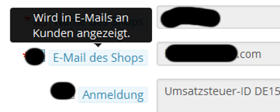

kulli Posted February 20, 2015 Share Posted February 20, 2015 dann schreib mal da die mailadresse rein, mit der werden dann die kundenmails verschickt wenn Du mit der Maus über die Felder im Backend gehst, solltest Du kleine Hilfen bekommen: Link to comment Share on other sites More sharing options...
