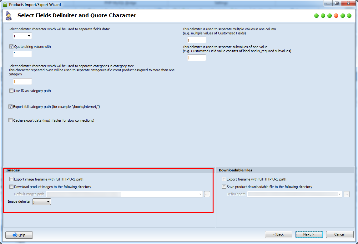

Iryna Posted February 16, 2015 Share Posted February 16, 2015 (edited) J'utilise Store Manager, j'ai réussi à exporter un CSV avec tous les produits via l'ancienne version, mais le problème est que les noms d'images sur le CSV ne correspondent pas du tout aux noms des images présent sur le fichier /img (récupéré sur le FTP) , donc à l'import .. pas d'image sur le nouveau site.. When you export data from the source site, you should correctly configure image export settings. On this step, you should either check “Export image filename with full HTTP URL path” box (and get image URLs in the file after export) or physically download product images to indicated directory. If you select the second variant, images will be saved to the local folder. When importing data to the new store, you will again indicate the folder images are stored in and image name in the file Quand vous exportez des données depuis une site source, vous devez configurer correctement les paramètres d'exportation des images. Sur cette étape, vous devriez vérifier la boîte «Exporter le nom du fichier d'image avec le chemin complet d'accès URL HTTP» (et obtenir après l'exportation l'URL de l'image dans le fichier) ou physiquement télécharger des images de produit au répertoire indiqué. En sélectionnant la deuxième variante des images seront enregistrées dans un dossier local. Lorsque vous importez les données dans un nouveau boutique, vous allez indiquer à nouveau un dossier d'images et nom d'image dans le fichier. Edited February 16, 2015 by Iryna (see edit history) Link to comment Share on other sites More sharing options...
