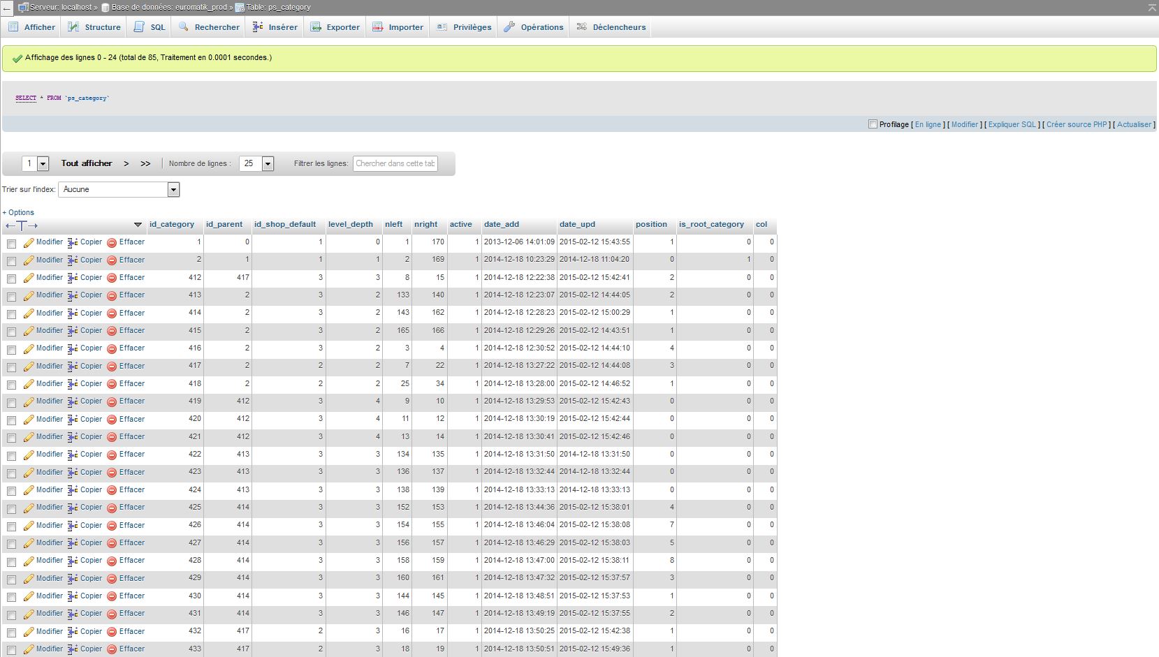

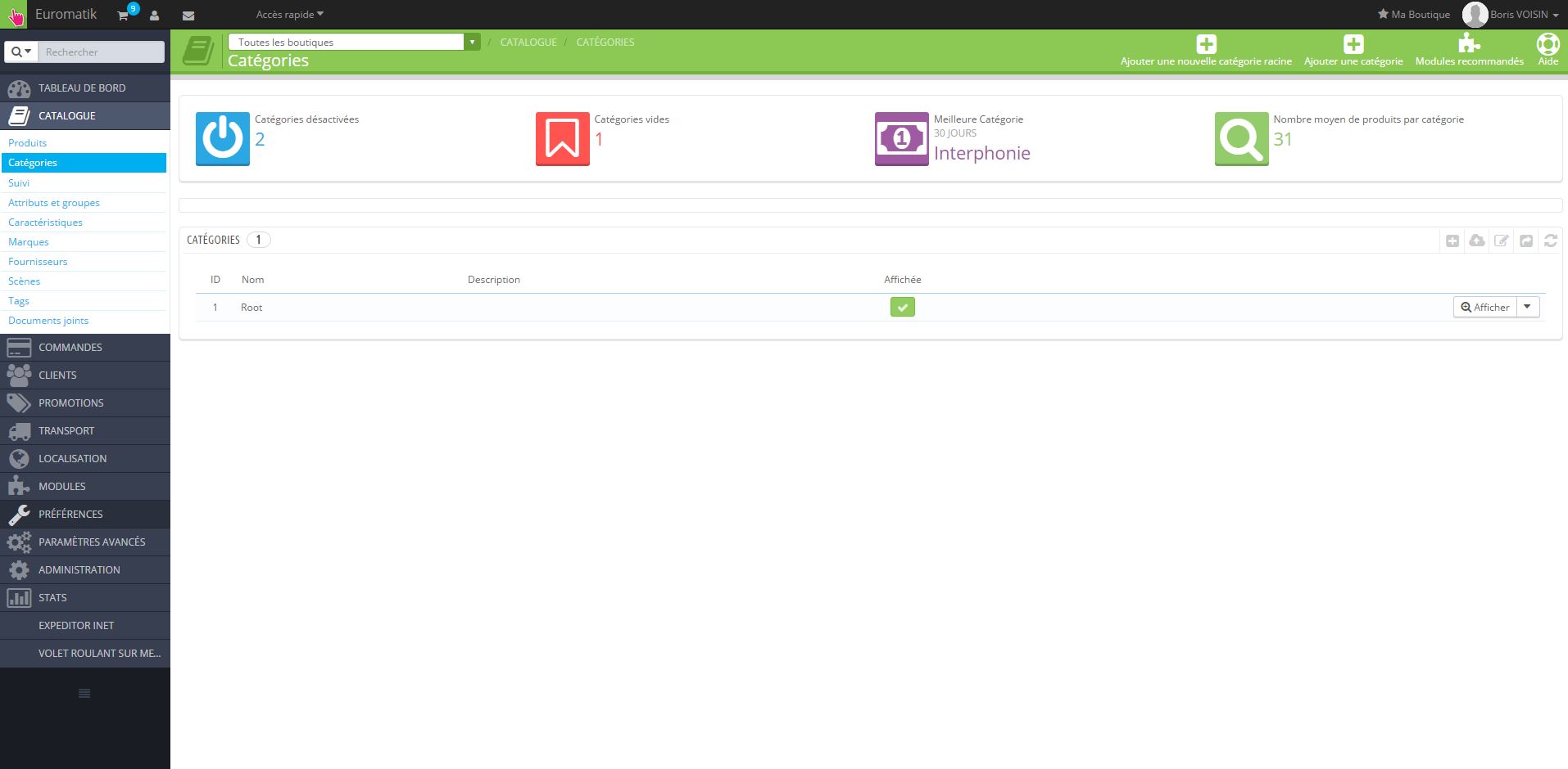

kingfaya Posted February 12, 2015 Share Posted February 12, 2015 Bonjour, j'ai un "léger" (enfin je crois) problème avec les catégories sur mon site. J'ai fait migrer le site 1.5 vers la version 1.6.0.9 via le module 1 click upgrade , jusque là pas de problème... cependant, j'ai voulu faire migrer ce même site vers la version 1.6.0.11 via le module 1 click upgrade... la mise a jour a planté au milieu et ça à mis une zone monstre dans les catégories... J'ai finalement réussi à remettre le site d'aplomb (moyennant quelques touffes de cheveux)mais cependant un probleme persiste: je VOIS ma catégorie root (la numéro 1 dans la BDD) dans mon back office (ce qui ne devrait pas être le cas si je ne me trompe pas...) ma question est: comment puis-je la faire "retourner à sa place"? quelqu'un a t'il déjà rencontré ce bug et enfin quelqu'un a t'il un début de piste sur lequel me lancer pour trouver la solution. ^^ je vous joins les screenshots du BO et de la BDD si ça peut vous aider à mieux "visualiser" le probleme merci. Link to comment Share on other sites More sharing options...
Eolia Posted February 12, 2015 Share Posted February 12, 2015 Bonjour, Avec le multishop ce n'est jamais simple... Là, au regard de votre base de donnée c'est la catégorie 2 qui est devenue root, la 1 est une catégorie standard (même si elle s'appelle root) Link to comment Share on other sites More sharing options...
kingfaya Posted February 12, 2015 Author Share Posted February 12, 2015 d'accord... mais de base la catégorie root n'est elle pas à 0 dans la colonne is_root_category ? j'ai vérifié sur une installation "normale" et la catégorie présente plus ou moins les mêmes remplissages de colonne(mis a part nleft, nright et les dates, ce qui me parait cohérent)... pourriez vous m'éclairer sur le sujet svp? merci Link to comment Share on other sites More sharing options...
Eolia Posted February 12, 2015 Share Posted February 12, 2015 Pas évident vu que vous avez reconstruit/réparé vos catégories. De plus, en multiboutiques il est possible d'avoir plusieurs catégories "root"... Link to comment Share on other sites More sharing options...
kingfaya Posted February 13, 2015 Author Share Posted February 13, 2015 Oui c'est vrai. J'ai certaines catégories partagées par plusieurs boutiques c'est pourquoi j'avais orienté mon choix vers une seule catégorie accueil. Peut être ai-je mal pensé ce point? Ceci dit est il possible de rendre à ma catégorie root sa "place" invisible? J'ai déjà essayé pas mal de trucs mais aucun n'a marché... Link to comment Share on other sites More sharing options...
Eolia Posted February 13, 2015 Share Posted February 13, 2015 Passer le is_root_category à 1 pour la catégorie 1 1 Link to comment Share on other sites More sharing options...
kingfaya Posted February 13, 2015 Author Share Posted February 13, 2015 (edited) bien tenté mais déjà essayé... sans succès. J'ai essayé en le passant à 1 et en passant la catégorie 2 (Accueil) à 0, puis en passant root à 1 et accueil à 1 également, et aussi en passant le id_shop_default de root à 0 (on ne sait jamais ^^) Rien à faire: ma catégorie root reste visible dans mon back-office Edited February 13, 2015 by kingfaya (see edit history) Link to comment Share on other sites More sharing options...
