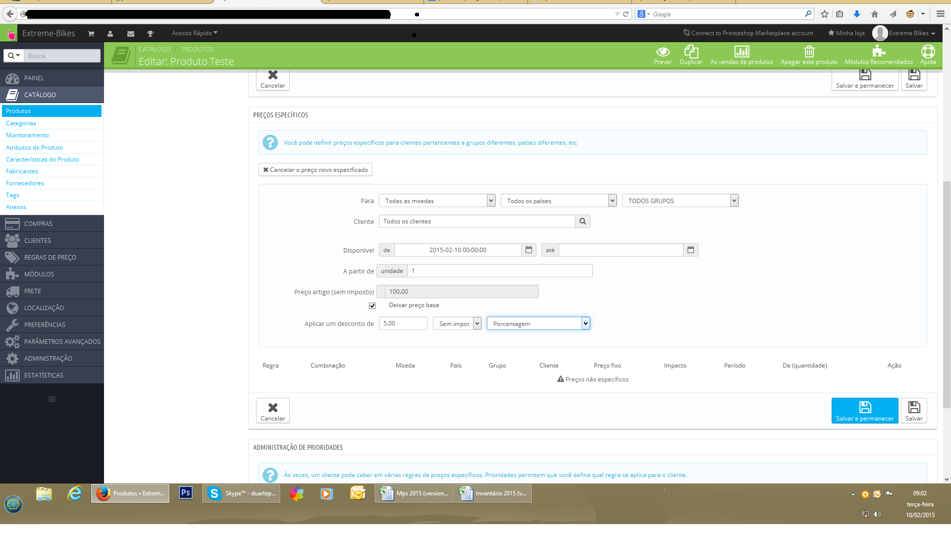

Fanhoso Posted February 10, 2015 Share Posted February 10, 2015 (edited) I creat a produt.Add it´s image, description, price, etc.Then i add a discount, let´s say.... 5%. A few days later, to sale it faster, i try to give it a bigger discount, let´s say 20%.It gives me a message, that it has already a specific price and won´t let increase the discount.... Eu crio um produto.Adiciono a imagem, descrição etc.Depois dou-lhe um desconto de sei lá...5% por exemplo. Uns dias depois, com vista a despachar stock, aumento o desconto para 20%.Quando tento fazer isso, dá-me uma mensagem dizendo que já há um preço específico e não me deixa mudar o desconto. COmo dar a volta a isto? Edited February 11, 2015 by Fanhoso (see edit history) Link to comment Share on other sites More sharing options...

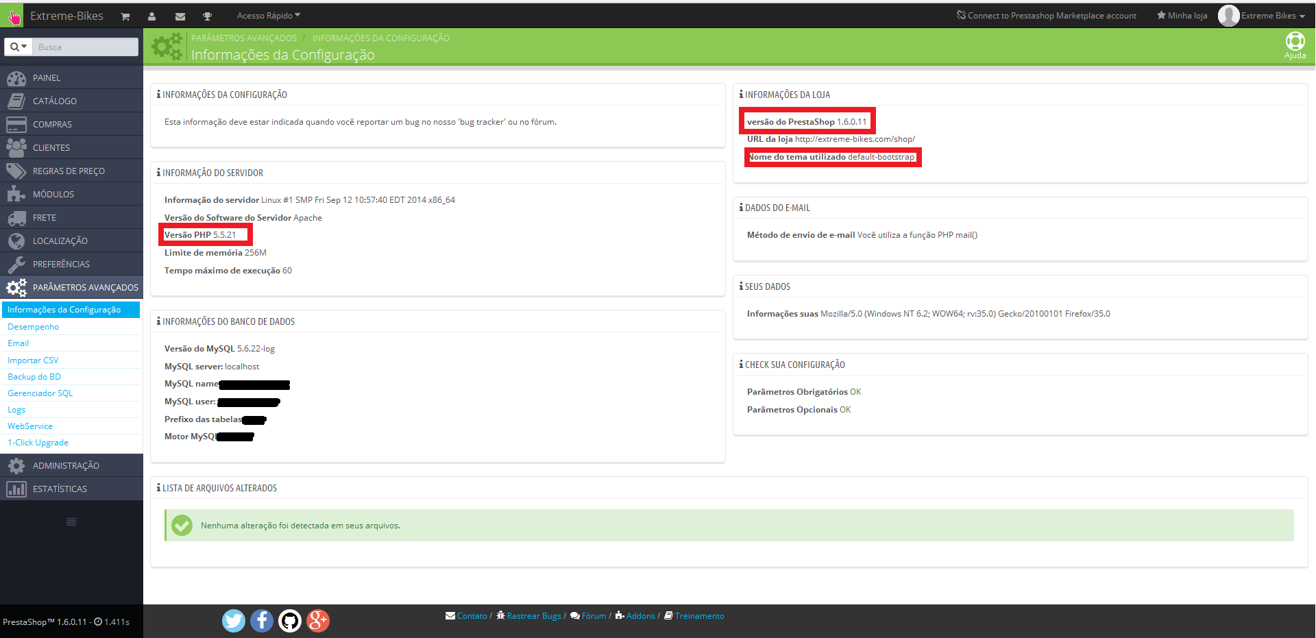

Fanhoso Posted February 10, 2015 Author Share Posted February 10, 2015 versão do PrestaShop 1.6.0.11 URL da loja http://extreme-bikes.com/ Nome do tema utilizado default-bootstrap Versão do Software do Servidor Apache Versão PHP 5.5.21 Limite de memória 256M Tempo máximo de execução 60Motor MySQL InnoDB Link to comment Share on other sites More sharing options...
selectshop.at Posted February 10, 2015 Share Posted February 10, 2015 (edited) Infelizmente as imagens que subiu nao se deixam abrir para ver melhor o que vc. quer fazer. ENTRETANTO uma dica: Prestashop através do back-office nao deixa alterar os precos específicos uma vez adicionados. vc. terá que deletar primeiro para adicionar um preco novo com nova data. Somente tools de compra deixam vc. alterar um preco específico uma vez já adicionado. Edited February 10, 2015 by selectshop.at (see edit history) 1 Link to comment Share on other sites More sharing options...

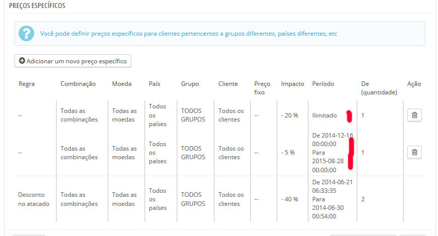

Fanhoso Posted February 11, 2015 Author Share Posted February 11, 2015 I have just uploaded images again.Enviei as imagens de novo. Link to comment Share on other sites More sharing options...
selectshop.at Posted February 11, 2015 Share Posted February 11, 2015 (edited) Agradeco. No entanto como eu escrevi. Vc. nao tem como alterar precos específicos que já foram adicionados ao sistema em data anterior. Vc. vai ter que deletar o preco, ou entao deixar e adicionar um novo que fique ativo desde a data de hoje. O porque nao é possível editar é uma questao de lógica. Se vc. tiver adicionado um preco especifico dia 02.02. e entrarem pedidos com este preco e for alterar o preco dia 10.02. para o outro, entao o programa nao saberia o que fazer com os pedidos que já entraram com o preco do dia 02.02. O Prestashop nao possue lógica para tal, sendo que é imprescendível vc. adicionar ao preco específico também a data de quando este é ativo. Assim que adicionar um preco nao com as mesmas condicoes ele tranca o primeiro preco e adiciona a nova regra válida a partir de hoje por ex. Edited February 11, 2015 by selectshop.at (see edit history) 1 Link to comment Share on other sites More sharing options...
