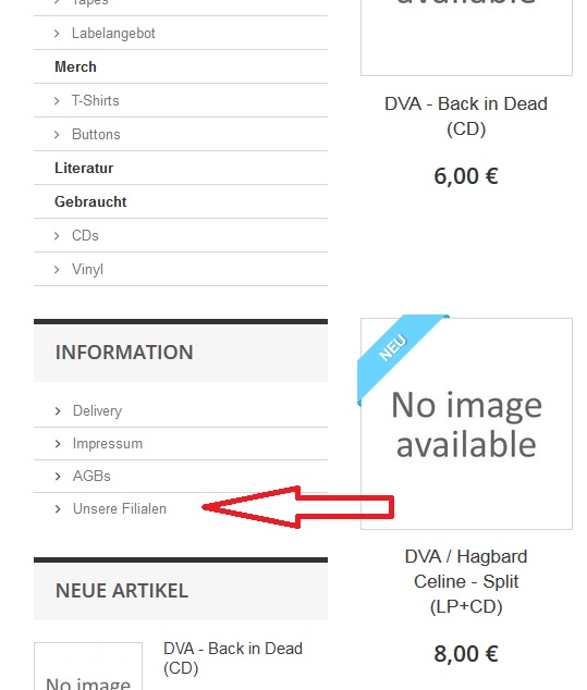

Nasenbaer Posted February 9, 2015 Share Posted February 9, 2015 (edited) Hallo, habe weiterhin ein Problem den Punkt "unsere Filialen" zu entfernen. Wurde in einem anderen [gelöst] Post zwar schon behandelt, die dort angegeben Lösung funktioniert bei mir aber leider nicht: In der Spalte Links gibt es den CMS-Block "Information". Über das Modul Block CMS können alle Punkte mit entfernen des Häckchens ausgeblendet werden bis auf den Punkt "Unsere Filialen". Unter Module -> Positionen -> displayLeftColumn habe ich den Hook "Block Finder Shop" entfernt. Der Block ist auch verschwunden, aber leider nicht der Link "Unsere Filialen" im CMS Block 'Information' (siehe angehängtes Bild). Weiß jemand Rat? Danke! Edited February 10, 2015 by Nasenbaer (see edit history) Link to comment Share on other sites More sharing options...
kulli Posted February 10, 2015 Share Posted February 10, 2015 (edited) Voreinstellungen Templates Erweiterte Einstellungen - Anzeige der Spalten Links und recht die Sachen anhaken, die angezeigt, bzw. nicht angezeigt werden sollen cache leeren und eventuell vorher template neu kompilieren (Erweiterte Einstellungen - Leistung - Smarty speichern) Edited February 10, 2015 by kulli (see edit history) Link to comment Share on other sites More sharing options...
Nasenbaer Posted February 10, 2015 Author Share Posted February 10, 2015 Danke für die schnelle Antwort. Hat aber leider alles nicht funktioniert. In der linken Spalte ist nun nichts aktiviert, bis auf "Index". Wenn ich diesen deaktiviere ist der komplette Block 'Information' verschwunden. Ich möchte aber nur den Punkt 'Unsere Filialen' aus dem Info-Block weg bekommen. Template kompilieren/Cache leeren hilft auch nicht weiter. Es muss doch irgendeine Möglichkeit geben den Filialen-Link auszublenenden Link to comment Share on other sites More sharing options...
kulli Posted February 10, 2015 Share Posted February 10, 2015 (edited) und im Modul block-cms einstellungen - blöcke links ist es wirklich nicht? auch nicht in den Voreinstellungen cms- kategorien etwas eingetragen? (anzeigen) dann weiss ich auch nicht weiter... Edited February 10, 2015 by kulli (see edit history) Link to comment Share on other sites More sharing options...
Nasenbaer Posted February 10, 2015 Author Share Posted February 10, 2015 (edited) Hallo, hab's nun doch gefunden. Im CMS-Block für die linke Spalte ist es nicht zum anhaken aufgefürt sondern als extra Punk "Link zum Shopfinder hinzufügen" aufgeführt, den man deaktivieren kann. Hab ich wohl übersehen! Dennoch Danke für die schnelle Hilfe! Edited February 10, 2015 by Nasenbaer (see edit history) 1 Link to comment Share on other sites More sharing options...
