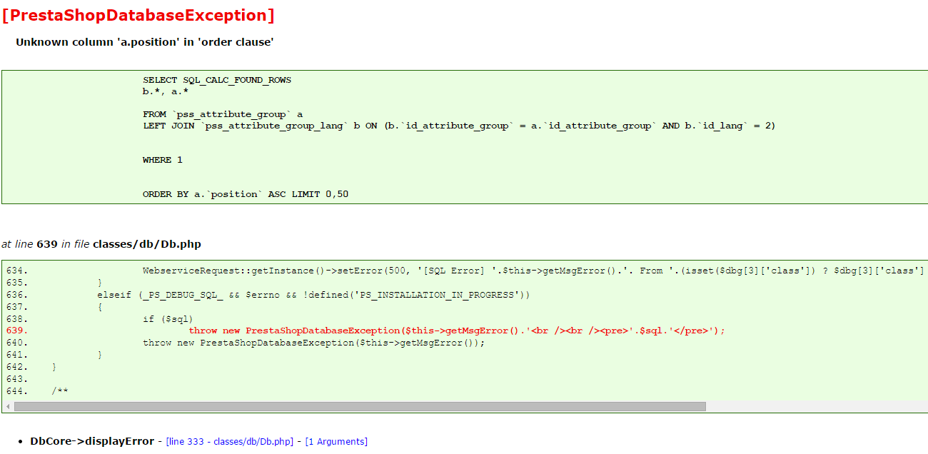

Geo1997 Posted February 10, 2015 Author Share Posted February 10, 2015 Je viens de retenter la mise à jour. Plusieurs soucis à nouveau, mais le premier est que je ne peux pas modifier mon catalogue : "Tab : Prices (500)Une erreur de serveur est survenue lors du chargement des onglets : tous les onglets n'ont pas pu être chargés.Veuillez essayer de nouveau en rafraîchissant la page.Si vous rencontrez toujours ce problème, veuillez vérifier vos logs serveur ou contacter votre hébergeur pour plus d'information." ------------ Puis quand je vais dans Catalogue -> Attributs et groupe : j'ai une page d'erreur : [PrestaShopDatabaseException]Unknown column 'a.position' in 'order clause' ------------ et dans les logs : *ERROR* 2015/02/10 - 15:49:25: Unknown column 'ag.position' in 'order clause'<br /><br /><pre>SELECT ag.`id_attribute_group`, ag.`is_color_group`, agl.`name` AS group_name, agl.`public_name` AS public_group_name, Link to comment Share on other sites More sharing options...

doekia Posted February 13, 2015 Share Posted February 13, 2015 @Geo1997 1/ Une fois les image déplacées dans la nouvelle structure revenir en mode compatible ne les ramène pas où elles étaient avant. 2/ Ta boutique crash car a priori tu as un schéma de base de données qui ne correspond pas au code, module et ou core 3/ Tu es sur quel genre de serveur OVH? un mutu? 4/ Dans l'état il va falloir trouver quelqu'un connaissant bien PS pour te dépanner, il va falloir mettre les mains dans le camboui Link to comment Share on other sites More sharing options...
