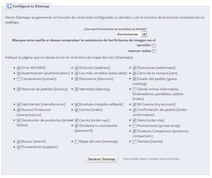

imasat Posted February 9, 2015 Share Posted February 9, 2015 Buenos días, tengo el módulo gsitemap 3.0.4 instalado y configurado en mi página, con unos 10000 artículos, corriendo con un cron todas las noches y es que el problema reside en que no termina de ejecutar y como el módulo me genera varios ficheros xml de sitemap (Habitualmente 1_es_0_sitemap.xml, 1_es_1, 1_es_2) cuando corre automáticamente, algunas veces, no me genera más del primero y claro, Webmasters Tools me regaña diciendome que le faltan ficheros sitemap, según evidentemente el sitemap.xml indice le indica que tiene que haber 3 y no solamente 1. El cron funciona sin problemas y se ejecuta todos los días a la hora configurado. Cuando ejecuto manualmente el Módulo de sitemap, no ocurre ningún fallo y crea los 3 ficheros xml de sitemap sin problema, he asegurado que a la hora que el cron va a correr, el servidor no esté haciendo ninguna tarea de mantenimiento o algún otro proceso. A alguien se le ocurre alguna idea para revisar qué está pasando? existe algún otro módulo para crear los sitemaps? muchas gracias. Link to comment Share on other sites More sharing options...
