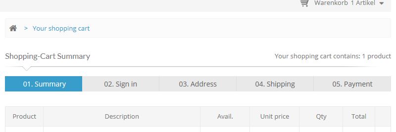

Schapfy Posted February 8, 2015 Share Posted February 8, 2015 Hallo, hab den Presta V1.6.0.11 neu aufgesetzt, leider wird die Sprache teilweise in English angezeigt. Beispiel das Warenkorb Modul. Der Button Warenkorb ist noch in DE, der Rest leider nicht. Auch in der Artikelansicht, wird Bsp. Artikel als Modell angezeigt. Die Tipps in Lokalisierung-Übersetzungen bin ich schon durch ? Gibts eine Idee ? Wo finde ich die Einträge in der Datenbank oder auf Dateiebene, dann könnte ich hier die Texte manuell übersetzen ? Gruß Uwe Link to comment Share on other sites More sharing options...

Schapfy Posted February 9, 2015 Author Share Posted February 9, 2015 Hallo eleazar, ich bin erst seit 1 Woche mit PRESTA beschäftigt und hatte davor einen Veyton Shop der anders aufgebaut ist. Ich versuche Deine Fragen zu beantworten: 1.) Was meinst Du mit EU legal ? 2.) Verwende das Standarttemplate PRS040100 V1.0 3.) Ich habe das SEPA Modul installiert, alle Updates sind ausgeführt. 4.) Ja ist bei 1und1 die diesen Shop anbieten. Es ist nicht nur das Model (Artikel) sondern auch andere, siehe Attachment. ...und wo ich die Übersetzungen finde kannst Du mir nicht sagen ? Vielen Dank Gruß Uwe Link to comment Share on other sites More sharing options...
eleazar Posted February 9, 2015 Share Posted February 9, 2015 Ok, dann ist dein Problem gelöst: Das Standard-Template findest du im Verzeichnis /themes/default-bootstrap [default = Standard ]. Das von dir gekaufte Template arbeitet mit veralteten Übersetzungs-Variablen (weil es laut Entwickler nur bis 1.6.0.9 kompatibel ist), daher wird der Original-Text eingeblendet, und der ist in Englisch. Ähnliches dürfte für dein SEPA-Modul gelten. Das Modul EU legal ist aktuell deine einzige Chance, den derzeit nicht den deutschen Rechtsanforderungen entsprechenden PrestaShop abmahnsicher zu machen. Die Übersetzungen für dein Template findest du im Back Office unter Lokalisierung --> Übersetzungen --> Übersetzungen ändern Dort wählst du als Programmteil Übersetzungen Front Office, als Template dein Template PRS040100 und als Sprache Deutsch. Überall dort, wo du einen unbeschrifteten rosa Balken siehst, darfst du nun die fehlenden Übersetzungen eintragen. Viel Erfolg! Für Module kannst du im Prinzip genauso vorgehen, nur wähst du dann statt Front Office den Programmteil Installierte Module und suchst dann nach deinem Modul. Link to comment Share on other sites More sharing options...
