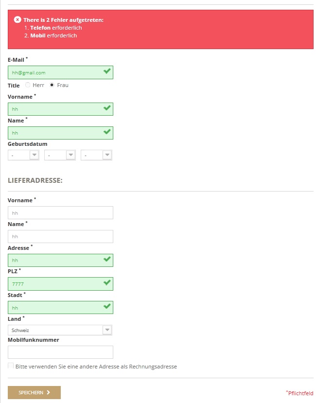

Hallo, ich bin hier ganz neu und schon verzweifelt. Kunden springen ab. Das Problem liegt in der Anmeldung. für die Downloads zu viel Aufwand mit der Adresse. Auch für alle andere Bestellungen. Ich wollte nur Gastanmeldung schnell und schmerzlos haben. Ein grosses Problem damit.
Egal was ich nicht einstelle, wirklich egal (Voreinstellungen, Länder-Adressen mit Phone und Mobile phone..., Pflicht mit Telephone oder ohne, Gast oder nicht....) kommt immer wiedere Telefonnummer Error. Mobilfunknummer erscheint immer, will ich das oder nicht. Error: Telefonnummer erforderlich. Oder beide erforderlich. Trotz dass Mobile da ist. Ohne geht nicht, mit geht nicht. im Englishen Forum sind mehrere das angemeldet haben, aber keine Lösung. Ich bräuchte wirklicheine schnelle Hilfe und für einen Newbie auch einfach erklärt.
Übrigens in order-opc-new-account.tpl sieht es ziemlich gleich aus Home phone und mobile phone- da liegt anscheinend der Fehler. Verwechslung. Ich werkle wirklich nicht am Template. Nicht meine Schuld.
Prestashop Version die letzte 1.6.0.11, ein anderes Thema, aber das Proböem war auch vorhin. Nur 1.6.0.8 war OK. Oder ich habe das nicht entdeckt.
Bitte Hilfe!post-878888-0-32919800-1423416401_thumb.jpgpost-878888-0-45786300-1423416402_thumb.png

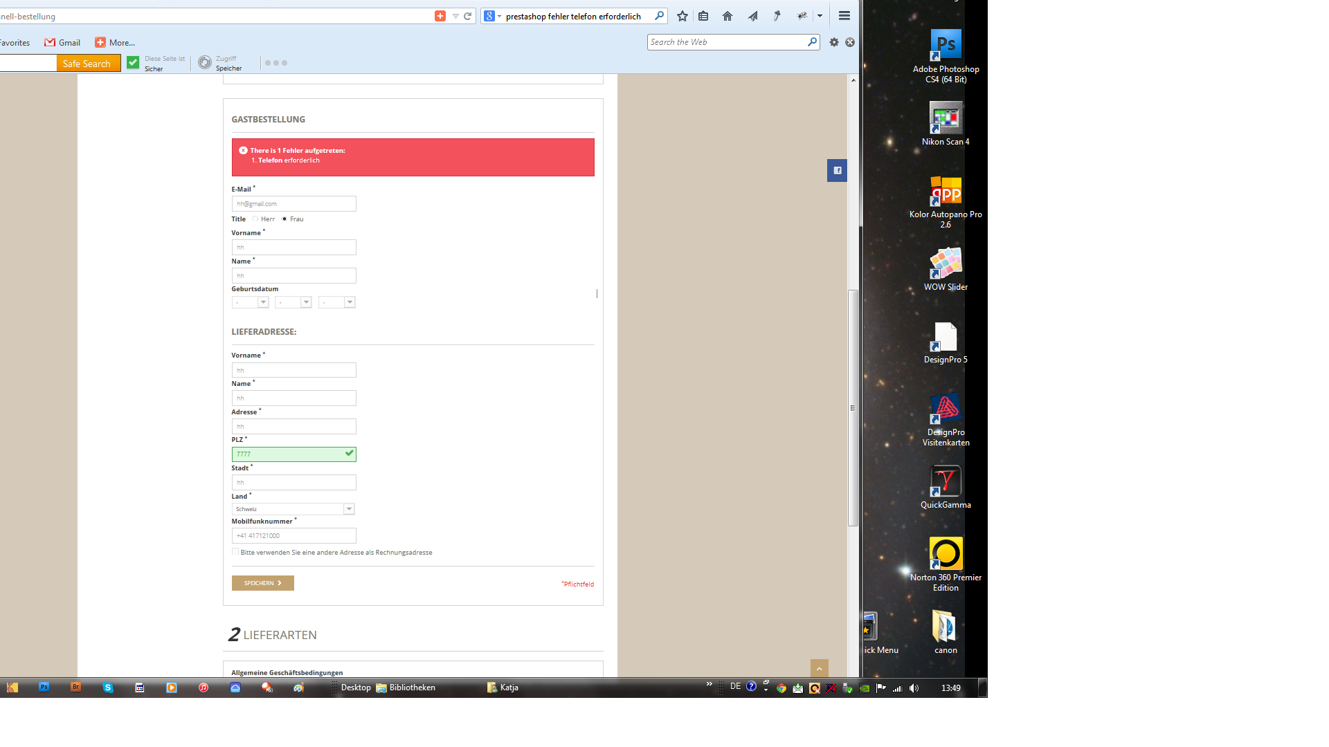

Danke für die Antwort. Aber, das ist ein Fehler. Und ich habe den ganzen Forum bis auf 2012 durchgesucht, auch ihr Beitrag im Juni gesehen. Alles zum Katz. Und natürlich habe ich (auch als Anfängerin) alle Einstellungen durchprobiert! Lokalisierungen, Felder mit oder ohne Telefon, Mobile ohne oder mit...Alles ist da. Das Problem bleibt auch wenn ich Telefon als Pflicht wegnehme, und auch Felder wegnehme, inklus. Mobile. Trotzdem kommt Fehler "TEl.nr fehlt"!: siehe Foto. Im Moment sind beide Felder ein, Gastanmeldung raus (klar doch), Telefon - keine Pflicht. Im order-opc-new-account.tpl sieht es so aus:
{if isset($one_phone_at_least) && $one_phone_at_least}
                        <p class="inline-infos required is_customer_param">{l s='You must register at least one phone number.'}</p>
                    {/if}
                    <div class="form-group is_customer_param">
                        <label for="phone_invoice">{l s='Home phone'}</label>
                        <input type="text" class="form-control validate" name="phone_invoice" id="phone_invoice" data-validate="isPhoneNumber" value="{if isset($guestInformations) && isset($guestInformations.phone_invoice) && $guestInformations.phone_invoice}{$guestInformations.phone_invoice}{/if}" />
                    </div>
                    <div class="{if isset($one_phone_at_least) && $one_phone_at_least}required {/if}form-group">
                        <label for="phone_mobile_invoice">{l s='Mobile phone'}{if isset($one_phone_at_least) && $one_phone_at_least} <sup>*</sup>{/if}</label>
                        <input type="text" class="form-control validate" name="phone_mobile_invoice" id="phone_mobile_invoice" data-validate="isPhoneNumber" value="{if isset($guestInformations) && isset($guestInformations.phone_mobile_invoice) && $guestInformations.phone_mobile_invoice}{$guestInformations.phone_mobile_invoice}{/if}" />
                    </div>
                    <input type="hidden" name="alias_invoice" id="alias_invoice" value="{l s='My Invoice address'}" />
                </div>
Wie ich sehe es wird kein Unterschied zw. Home phone und mobile phone. die werden wervechselt im Programm! Es ist ein Problem, also Hilfe!

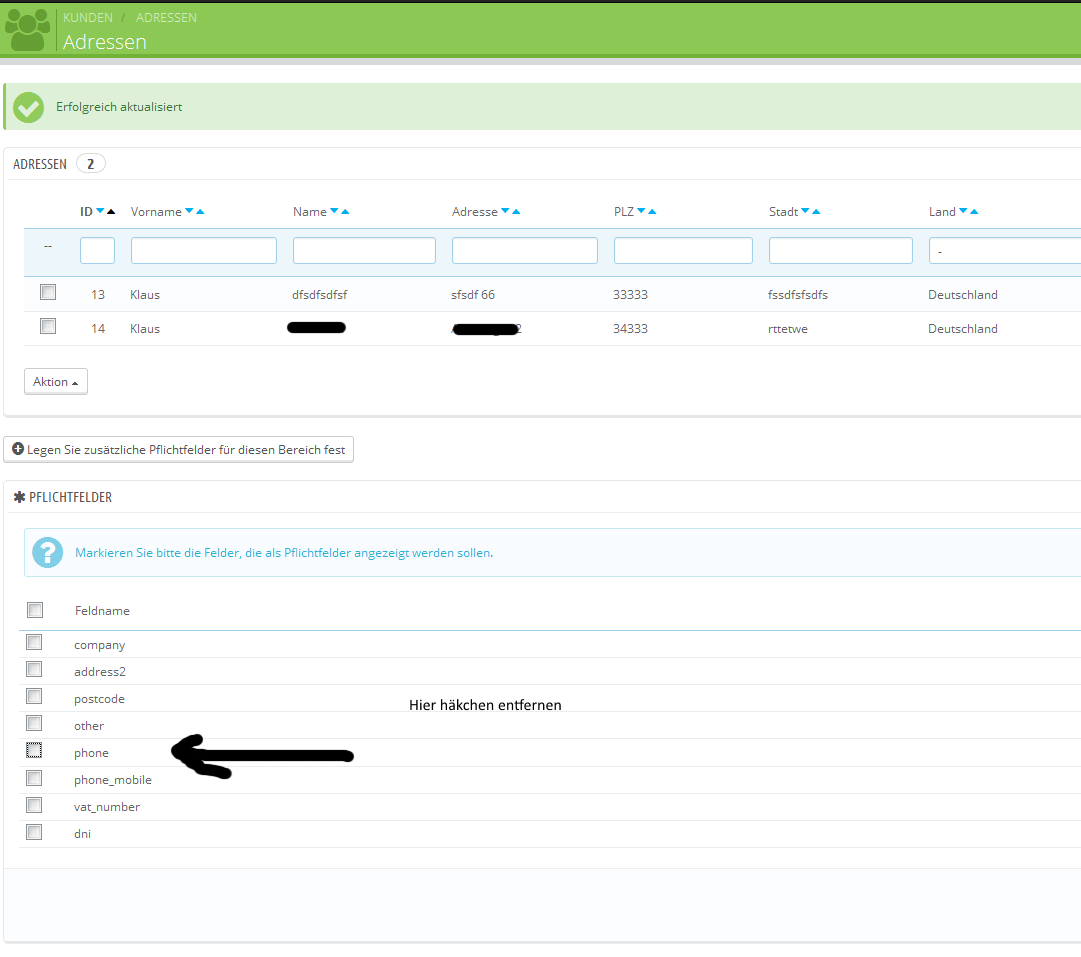

Übergansweise Telefonnummer nicht als Pflichtfeld setzen in Voreinstellungen - Kunden
und in der Übesetzung aus Mobilfunknummer Telefonnummer machen

in den Adressen ist möglicherweise das Feld Festnetznummer aktiviert:
