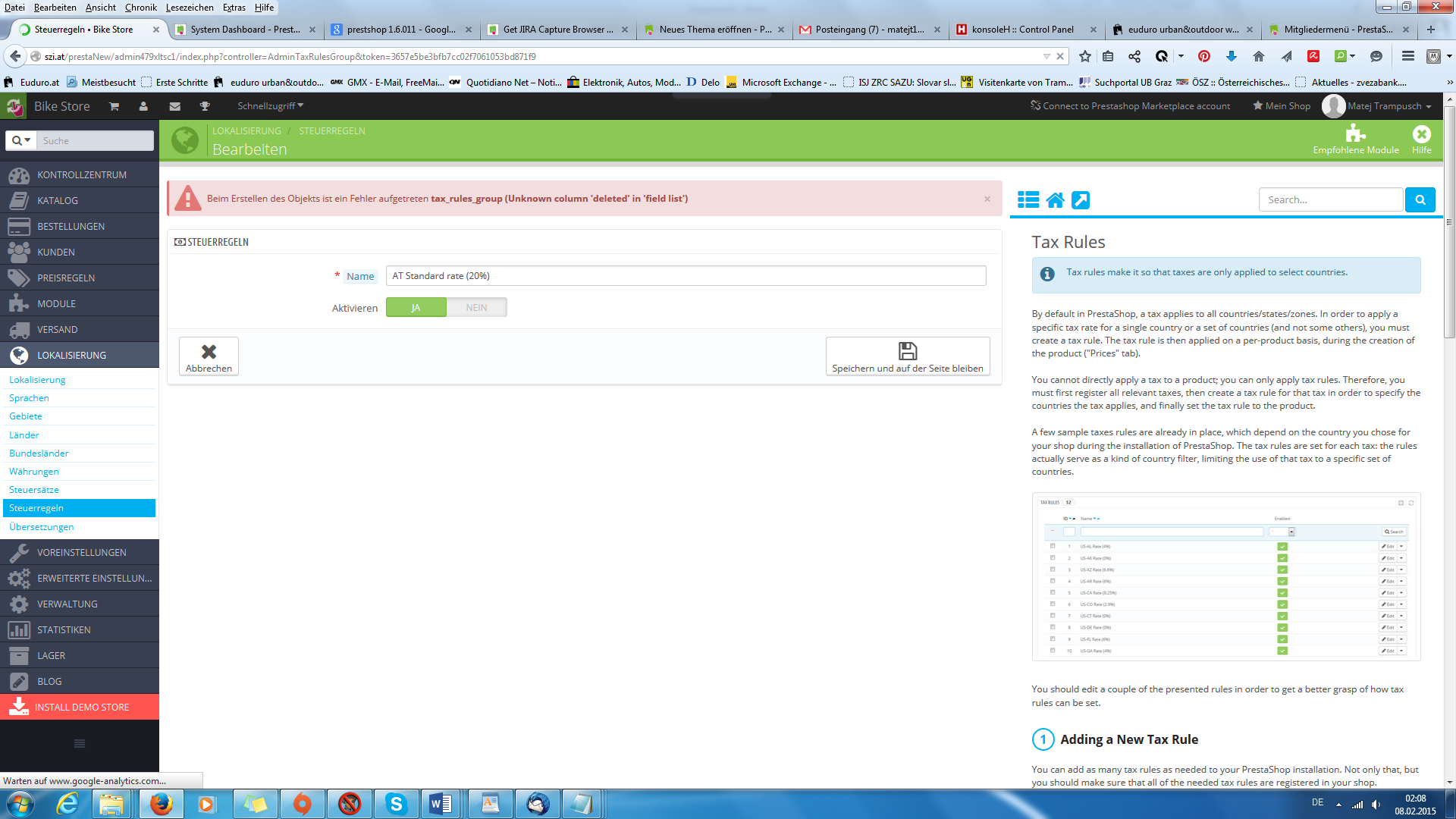

euduro Posted February 8, 2015 Share Posted February 8, 2015 Hallo, ich kann absolut keine Steuerregeln erstellen. Es kommt immer diesselbe Fehlermeldung: Beim Erstellen des Objekts ist ein Fehler aufgetreten tax_rules_group (Unknown column 'deleted' in 'field list') Ich hab wirklich schon alles versucht. Hab auch schon alle php dateien, welche was mit Steuern zu tun haben mit denen der Vorgängerversion ausgetauscht. Die Fehlermeldung bleibt die gleiche. Bitte bin wirklich an verzweifeln und verstehe nicht, warum nur ich das Problem mit der neuen Version habe. Was wer, was man da machen kann? Hat jemand eine Idee, wo ich den Fehler suchen soll? Link to comment Share on other sites More sharing options...

euduro Posted February 8, 2015 Author Share Posted February 8, 2015 Hallo, hab gerade diese Datei: TaxRulesGroup.php PHP Script Feb 8 11:38 MIt der von der älteren Version 1.6.0.9 ausgetauchst, jetzt funktionierts!! lol Link to comment Share on other sites More sharing options...
