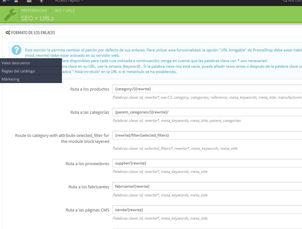

Hola quisiera saber como puedo hacer para que la siguente categoria no pierda su url padre, por ejemplo:
www.miweb.com/fitness-deportes/
la siguente deberia ser:
www.miweb.com/fitness-deportes/musculacion/
pero en mi tienda es:
www.miweb.com/musculacion
sabeis como puedo solucionar esto?
Gracias
puedes definir una ruta como esta por ejemplo:
{parent_categories:/}{rewrite}
rewrite siendo en tu caso : musculacion
y
parent_categories : fitness-deportes
que daria como resultado esta url

Gracias hemos avanzado algo, ahora un producto por ejemplo
Banco de Flexiones
si acedo a el la url ahora queda:
www.miweb.com/fitness-deportes/Banco de Flexiones.html
y otro producto de la misma categoria por ejemplo Aparato de Gimnasia
www.miweb.com/musculacion/Aparato de Gimnasia.html
Lo que a mi me gustaria es que los 2 quedaran
www.miweb.com/fitness-deportes/musculacion/Banco-de-Flexiones.html
Cada producto coge la categoria a la que pertenece cada uno dentro de asociaciones, no la ruta asi que una siempre me quita, tiene eso solucion?
Cada producto pone el árbol de categorias al que pertenezca.
Musculación debe ser una subcategoria de fitness deportes.
Tienes que meter las categorias como subcategorias de los padres.
Mira mi web www.comercialandalucia.es , ya verás como todo funciona como es lo normal, porque te estás liando pero bien
Vamos a ver la que vamos a liar con esto.
Lo que tiene el asterisco en la foto que adjuntas es OBLIGATORIO. Y evidentemente esa versión no es 1.6.0.9 si no una peor. ¿Por qué no haces el favor de ponerte 1.6.0.9?
Recuerda decir en cada post que versión tienes. Y tu fallo es muy extraño, seguramente es más por ti que por prestashop-
Por lo tanto si en tu prestashop pone categories con asterisco categories*, si no la incluyes no te va a dejar.
Por ejemplo en prestashop 1.5 es {id}-{rewrite}
Hola maximo88,
pues mi version ya es la 1.6.0.9, es probable que el fallo sea mas mio que de prestashop, aunque no recuerdo haber tocado nada de las urls aparte de de hacerlas amigables y quitarles el id, si necesitas alguna captura o lo que sea estare encantado de facilitartela.
La película es que has instalado un módulo de quitar la ID, y eso te ha afectado. Restaura la carpeta classes completa. La extraes del 1.6.0.9.zip y la sustituyes por FTP. Creo yo vamos.
Es que el problema es que no pones la dirección de tu web, entonces es imposible que sepamos si te estas confundiendo. Hay que verlo físicamente, en este caso ya no valen las hipótesis.
Si pones category te escribe en la URL la categoría principal del artículo, si pones categories, te escribe el árbol completo como tu necesitas.
Edited by maximo88 (see edit history)
No te cargas nada, porque la carpeta classes nunca se modifica en Prestashop para nada, salvo este módulo que quiere eliminar una característica que prestashop no permite, que es la ID.
Yo empezaría restaurando la carpeta clases, la borras y la copias por FTP del prestashop 1.6.0.9, si no sabes donde encontrarlo te paso el link.
Después tienes que conseguir el propósito que buscas con la ID, cuando lo entiendas instalas de nuevo el módulo que yo propuse de la ID para prestashop 1.6.0.9. Y se te tiene que quedar como en mi foto.
