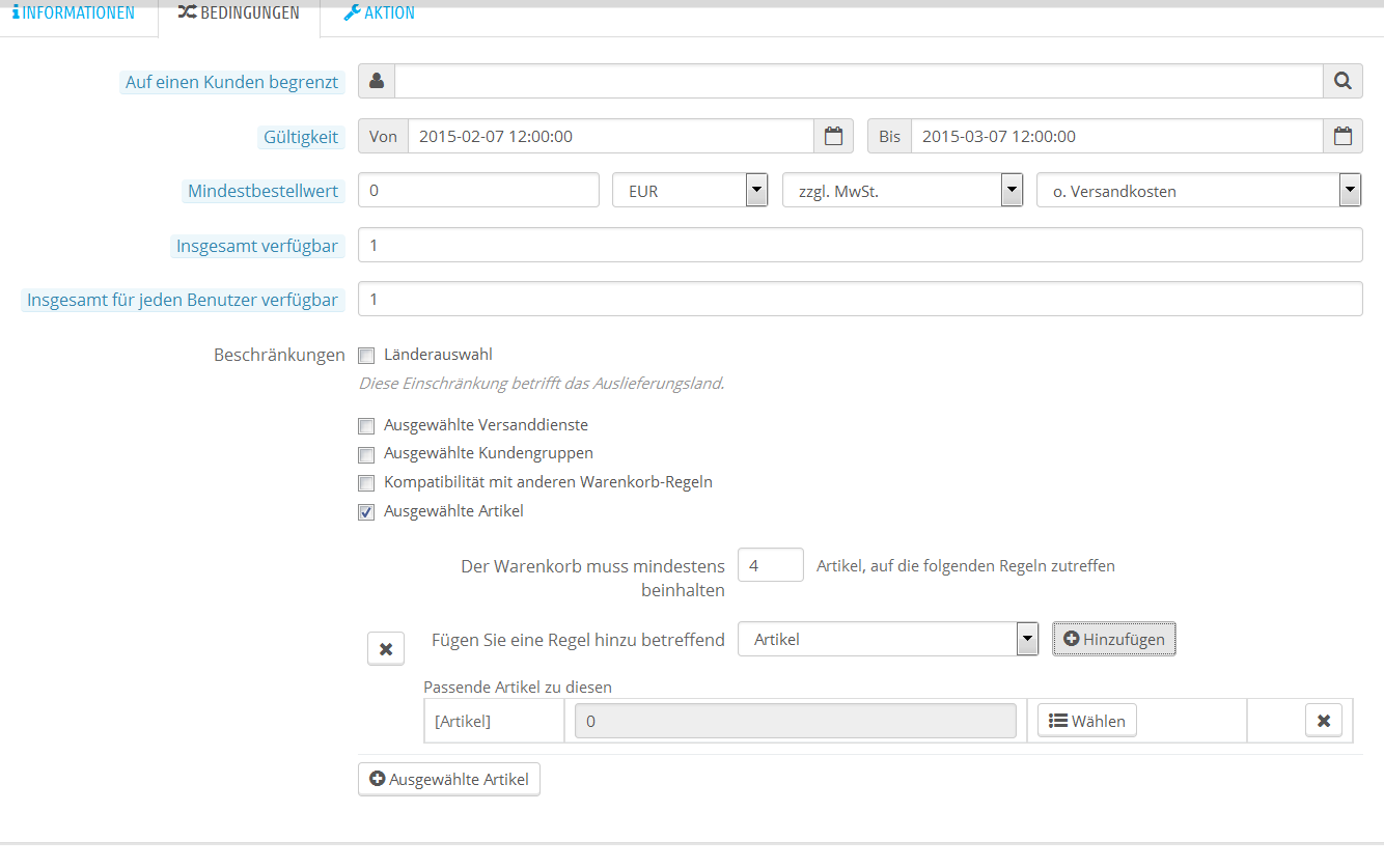

kulli Posted February 7, 2015 Share Posted February 7, 2015 Warenkorb - Preisregel 4* Ausgewählte Artikel und dann in Aktion 1 * den gewünschten Betrag abiehen er sucht sich also 4 Geschmacksrichtungen aus und bekommt einen Preisnachlas x Betrag oder Prozent obs so funktioniert hab ich nicht ausprobiert Link to comment Share on other sites More sharing options...
RXBeat Posted February 7, 2015 Author Share Posted February 7, 2015 (edited) Kulli das hatte ich schon probiert. Aber... ich kann dann nur 4 mal das selbe bestellen.4 x Schoko oder 4 x Vanille. NIcht 4 Einzelne Varianten. Nachtrag:ABER... Auch wenn ich 4 einzelne produkte in den warenkorb lege, erkennt der das und gibt mir den rabatt. Würde also funktionieren. Zwar kompliziert aber ist für den anfang schon mal super. Nur die Summe die ich als Rabatt gebe... wird angezeigt als "Gesamt Gutscheine (inkl. MwSt.): -9,60 €"Das wird einige verwirren. Die haben nichts mit Gutscheinen am hut. Edited February 7, 2015 by RXBeat (see edit history) Link to comment Share on other sites More sharing options...
