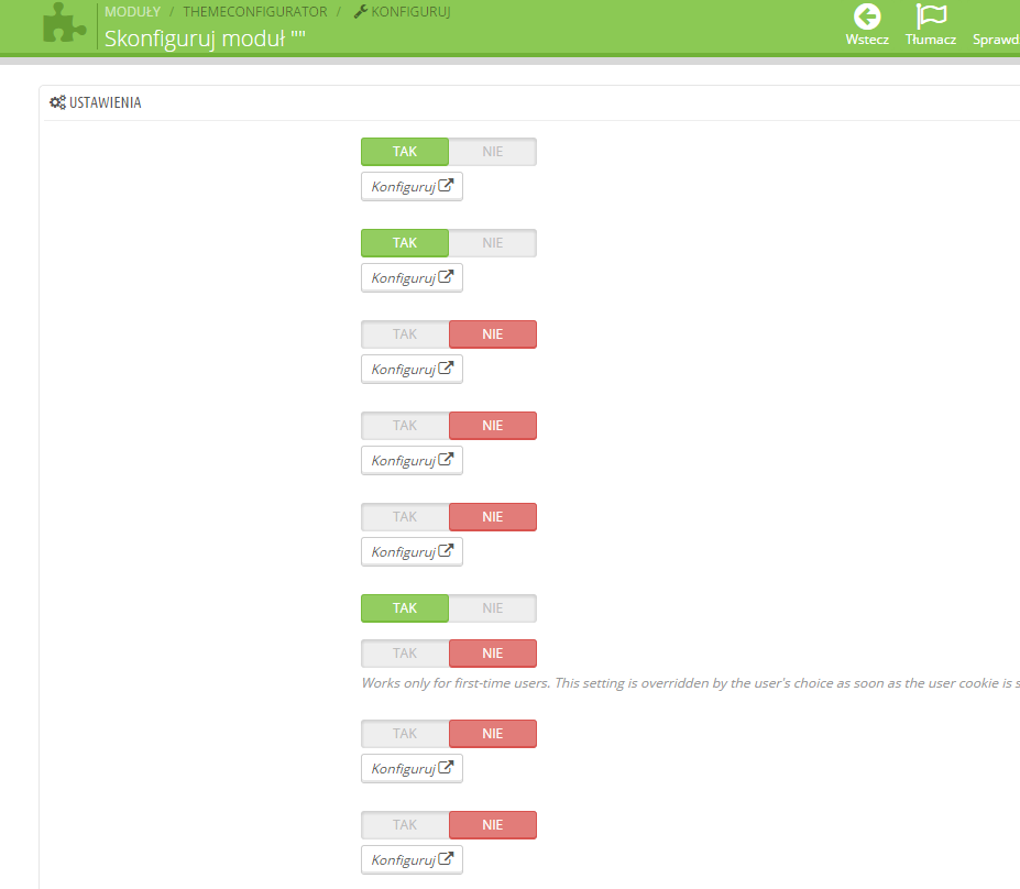

Ta metoda zadziałała. Stopka została zmieniona na taką, jak chciałem.. Jednak po wykonaniu tej zmiany w moim Panelu Administratora dzieją się dziwne rzeczy. Zginęły "opisy" wielu funkcji. Dla przykładu zrzut ekranu Konfigutratora szablonu.
Przy poszczególnych opcjach nie widać opisu, co dana opcja robi.
Przed dokonaniem zmiany w Tłumaczeniu to wszystko było widoczne.
!Dodam, że zmieniłem tylko tą jedną opcję, która odpowiadała za tłumaczenie copyright-a
post-911560-0-77092500-1423041467_thumb.
ten problem jest opisany tutaj:
https://www.prestashop.com/forums/topic/394800-prestashop-does-not-see-the-language-template-files-and-third-party-modules/
