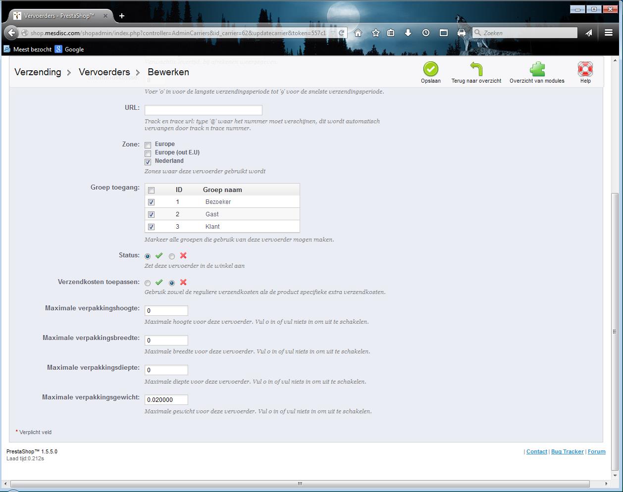

MarijkeS Posted February 5, 2015 Author Share Posted February 5, 2015 Nee, het vinkje stond bij "gebruik zowel de reguliere .... etc." maar heb ik nu aangepast bij 1 vervoerder (Post-NL1) die tot 20 gram gaat. Vervolgens getest door een artikel tot dat gewicht in de winkelmand te leggen maar niks hoor, weer Gratis verzending. Dit is echt erg zeg, heb zojuist een besteller moeten mailen met het verzoek svp de verzendkosten ook bij de betaling mee te nemen.... Zie prtscrn met de instellingen. Link to comment Share on other sites More sharing options...

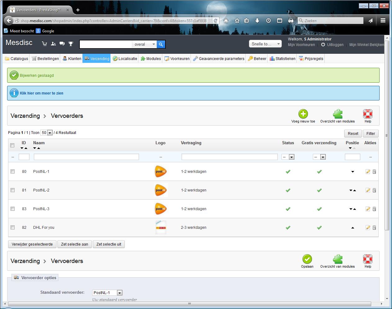

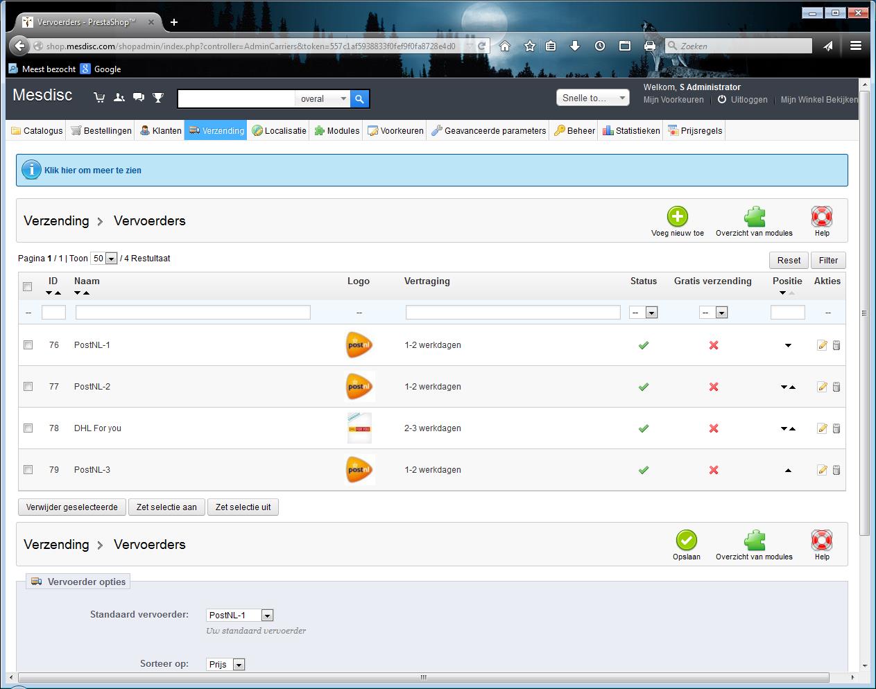

MarijkeS Posted February 7, 2015 Author Share Posted February 7, 2015 ik heb Europa gekozen en alleen Nederland aangevinkt maar nu vindt ie helemaal geen vervoerder meer bij een geplaatste bestelling. Dus maar weer even op nederland gezet. Wat mij wel opvalt: als ik bij het kopje "gebruik reguliere en product specifieke extra verzendkkosten" het X selecteer (dus uitvinken), geeft ie in het vervoerdersoverzicht weer dat deze alle gratis verzenden (zie prt) maar als ik het vinkje AAN zet zet ie onder de kolom Gratis verzending kruisjes maar geeft niettemin bij een geplaatste bestelling aan dat de verzending gratis is. Dus ik snap het nu helemaal niet meer. Ik kan natuurlijk per artikel apart verzendkosten vermelden maar dat is niet de bedoeling. En zo heb ik het ook niet ingesteld maar op basis van gewicht. Link to comment Share on other sites More sharing options...
