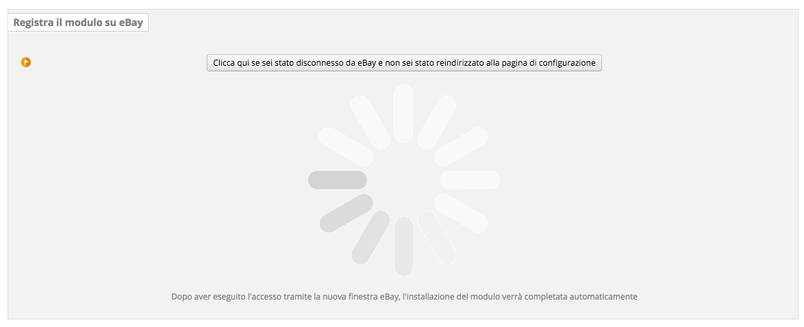

SqualaDesign Posted February 1, 2015 Share Posted February 1, 2015 Salve a tutti, ho PS 1.6.0.6 e ho attivato il modulo di eBay di default alla v1.9.2. Ho configurato l'utente ma NULLA, in pratica rimane con un bel cerchio che gira e non mi fa fare nulla...ho letto nelle FAQ dello sviluppatore questo: 7) I cannot register my module when I authenticate on eBay, the module does not respond and the loading symbol continues to run. What is the problem? First, try clearing the browser cookies and try again. If it still does not work, please try a different browser. Skip permissions of / ebay / ajax 755 OR There is a difference between the registered user in the module used and the member to connect to eBay Ho provato e verificato tutto...ma nulla! Avete idee? Link to comment Share on other sites More sharing options...

Fablux Posted March 9, 2015 Share Posted March 9, 2015 Stesso problema con Prestashop 1.5.6.2 - Provato a settare i permessi di cartelle, sottocartelle e file sia a 777 che a 755; Cambiato browser, ripristinato permessi, ma nulla. Gira a vuoto. Qualcuno può aiutarci? Link to comment Share on other sites More sharing options...
SqualaDesign Posted March 9, 2015 Author Share Posted March 9, 2015 Io ho trovato il problema nel mio caso. Ovvero l'email con cui mi ero registrata ad eBay e quella del sito erano diverse, se invece usi la stessa il problema non c'è! Provate Link to comment Share on other sites More sharing options...
