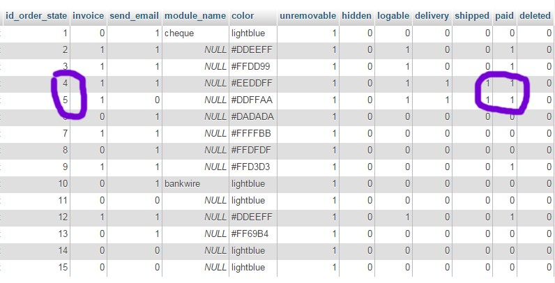

tuk66 Posted January 30, 2015 Share Posted January 30, 2015 (edited) To že nejsou vidět, v tom bude zakopaný pes. Buď tam vůbec nejsou anebo musí být vidět - výchozí šablona. Technicky to řeší šablona order-detail.tpl, na základě proměnné $return_allowed. Ta se plní v OrderDetailController pomocí $order->isReturnable(). A v té metodě je jen toto: if (Configuration::get('PS_ORDER_RETURN', null, null, $this->id_shop) && $this->isPaidAndShipped()) return $this->getNumberOfDays(); Takže to záleží jen na nastavení vratek (pro konkrétní shop v případě multistore) a stavu objednávky (zaplacena a odeslána). Edited January 30, 2015 by tuk66 (see edit history) Link to comment Share on other sites More sharing options...

tuk66 Posted January 30, 2015 Share Posted January 30, 2015 Jestli nebude problém někde v těch stavech objednávky, když to přetrvává od v1.5. Dívám se do tabulky ps_order_state a tam jsou 2 stavy zároveň "paid" a "shipped", s ID = 4 a 5 - odesláno a doručeno. To je výchozí stav, po nainstalování. Jen u objednávek v těchto dvou stavech se tedy objeví. 1 Link to comment Share on other sites More sharing options...
Valkyrija Posted January 30, 2015 Author Share Posted January 30, 2015 (edited) ps_order_state a ps_order_history mám prázdný 0 řádků,ale qu_order_state má 13 řádků z toho ID4 shipped (nastaveno shipped 1) ID5 delivery (nastaveno logable 1, delivery 1)v BO ID4 odesláno, ID5 dodáno. V qu_orders objednávky (s id které se shoduje s mýma) mají ve sloupci current_state 5.sq_orders mám prázdný a sq_order_state má 12 řádků kde ID4 shipped a ID5 delivery mají nastaveno logable 1, delivery 1 , shipped 1, paid 1, oba.Jdu jim nastavit stavy jak je to v sq_order_state pro ně... a pak dám vědět možná je to tím jak jsi posílal ten řádek, musí registrovat že je to shipped A paid zároveň a ne že to evidovalo stav který byl paid (ale nebyl shipped) a následně někdy shipped (ale nebyl paid) Edited January 30, 2015 by Valkyrija (see edit history) Link to comment Share on other sites More sharing options...
tuk66 Posted January 30, 2015 Share Posted January 30, 2015 Takhle to vypadá u mně. Link to comment Share on other sites More sharing options...
Valkyrija Posted January 30, 2015 Author Share Posted January 30, 2015 haaaaleluuuuuja... mrcha zakopanej pes je to tam... díky díky díky, za pomoc nakonec jsme se dohrabali úspěšnému konci.... $this->isPaidAndShipped()) ps_order_state a tam jsou 2 stavy zároveň "paid" a "shipped" Link to comment Share on other sites More sharing options...
