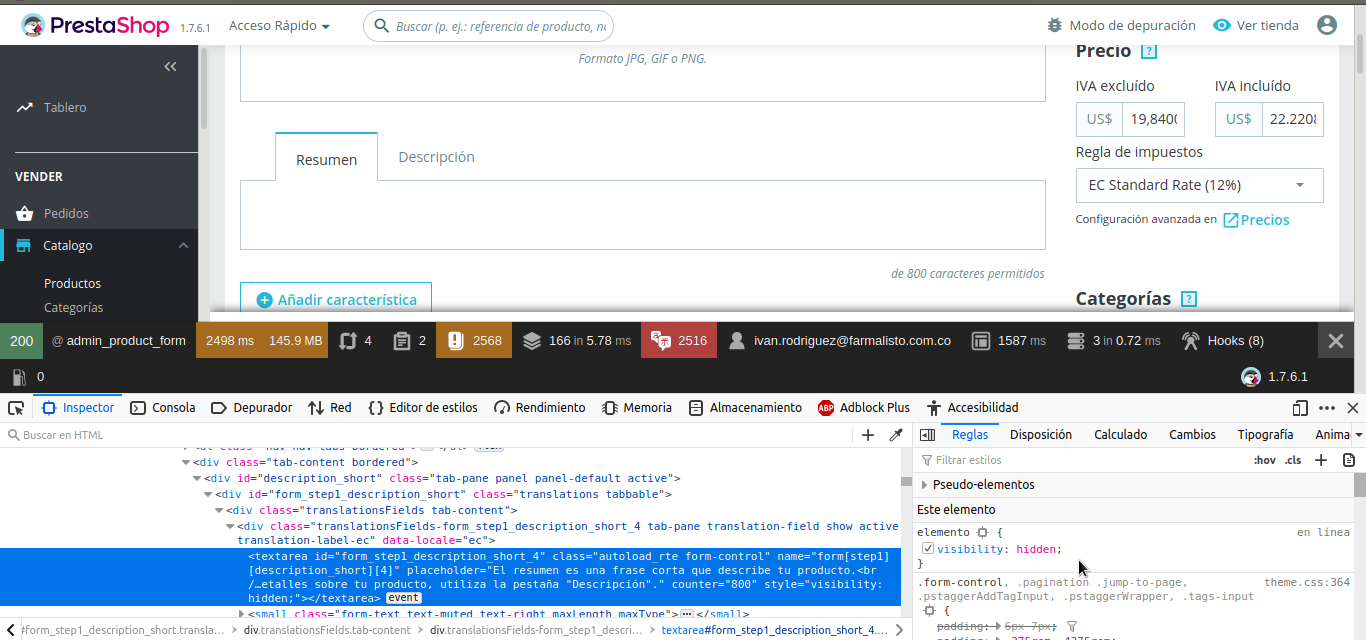

Iván Rodríguez - Col Posted July 7, 2020 Share Posted July 7, 2020 On 3/16/2019 at 12:15 PM, NTPromocionales said: Tengo el mismo problema lograste solucionarlo? Saludos Ya pudieron solucionar el problema con la descripción de los productos, a mi me esta pasando lo mismo AYUDAAAAA... Link to comment Share on other sites More sharing options...
