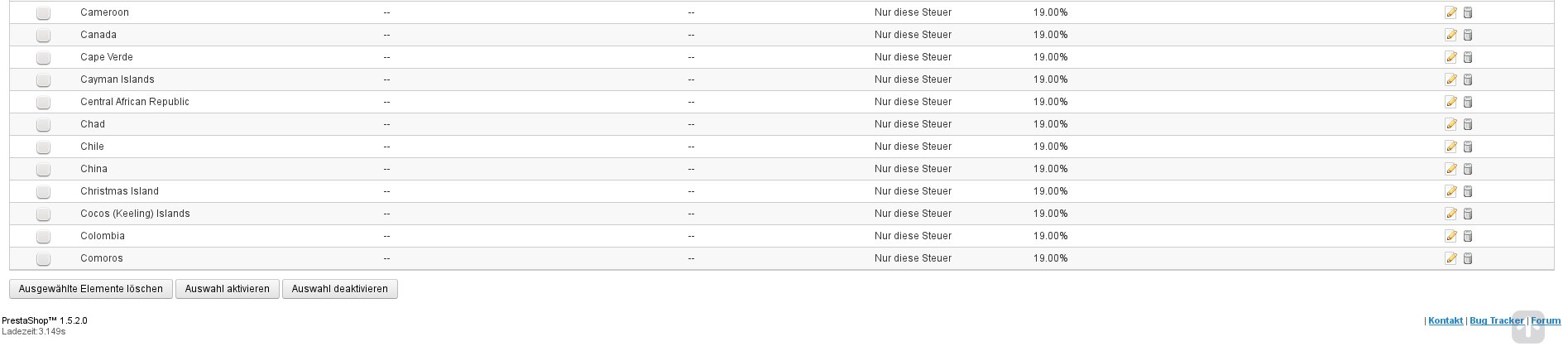

hjdt Posted January 26, 2015 Share Posted January 26, 2015 Hallo, wenn ich im Backend in die Rubrik Steuerregeln gehe, sehe ich eine Liste, die aus ca. 30 Ländern besteht, sprich Länder A-B. Es gibt aber keine Möglichkeit weiter zu blättern. Was kann ich tun? PS: 1.5.x Gruß, Boris Link to comment Share on other sites More sharing options...

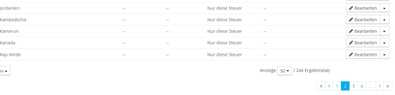

hjdt Posted January 26, 2015 Author Share Posted January 26, 2015 Es gibt gar nichts zum blättern (siehe Bild). Die Fehlermeldung beim Anlegen lautet: "Ein Fehler ist aufgetreten: Kann die aktuelle Steuer-Regel nicht speichern" Link to comment Share on other sites More sharing options...

hjdt Posted January 26, 2015 Author Share Posted January 26, 2015 Das Problem ist folgendes: "pagination was missing on tax rules listing" Fixed in 1.5.4.1, jedoch wie bekomme ich das händisch hin? Link to comment Share on other sites More sharing options...
kulli Posted January 26, 2015 Share Posted January 26, 2015 vielleicht mit einem update auf 1.5.4.2 Link to comment Share on other sites More sharing options...
