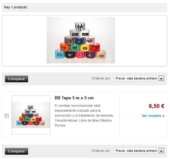

jmrufus Posted February 15, 2015 Author Share Posted February 15, 2015 Hola de nuevo shacker. Te adjunto captura de como se visualiza el listado de productos y la descripción. Link to comment Share on other sites More sharing options...
shacker Posted April 12, 2015 Share Posted April 12, 2015 ok, tienes el modo grid or list en tu template? por que puede ser eso. intenta cambiar el modu y recargar la web Link to comment Share on other sites More sharing options...
