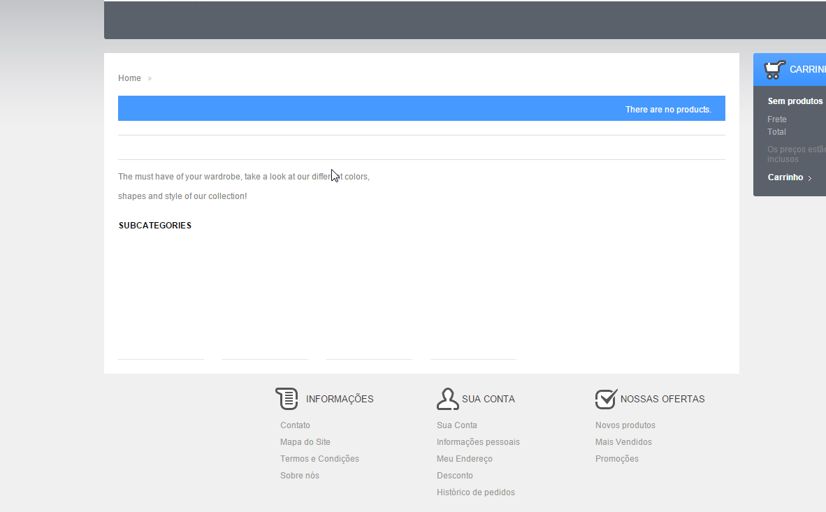

postei com pressa e tive que viaja irei explica já tive este problema com outro layout e quando pedi ajuda foi informado que era só fazer uma edição no code do layout mais procurei o tópico não encontrei
agora ao entra em uma categoria tudo que está neste lado <- some
Sim porque os módulos nao estao enganchados na categoria. Pode ser uma feature do tema, ou entao os m´90dulos estao desenganchados na página categorias. Como enganchar módulos: https://www.prestashop.com/forums/topic/287689-cole - tópico #2.
No seu caso sao os ganchos do displayLeftColumn. Lá vc. engancha os módulos que quer que aparecam na coluna da esquerda. Se vc. nao conseguir resolver o problema, entao por favor use o suporte do desenvolvedor do seu tema. è dever de todos os desenvolvedores fornecerem um suporte grátis para o que vendem !
