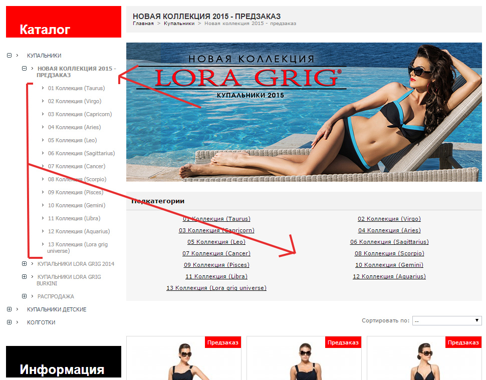

amwaykem Posted January 22, 2015 Share Posted January 22, 2015 Не совсем понял вопрос, если можно сделай скрин как есть у тебя сейчас, а потом ка ты хочешь чтобы было.У меня на сайте вот так сделано, вроде похоже на твой вопрос http://prntscr.com/5vitu6 1 Link to comment Share on other sites More sharing options...
optokuppler Posted January 22, 2015 Author Share Posted January 22, 2015 Не совсем понял вопрос, если можно сделай скрин как есть у тебя сейчас, а потом ка ты хочешь чтобы было. У меня на сайте вот так сделано, вроде похоже на твой вопрос http://prntscr.com/5vitu6 Да да да да мужик еще раз Да!! В точку 100% как так сделать, хоть кто то понял меня, скрин не вижу в данном случае делать, поможешь? Link to comment Share on other sites More sharing options...

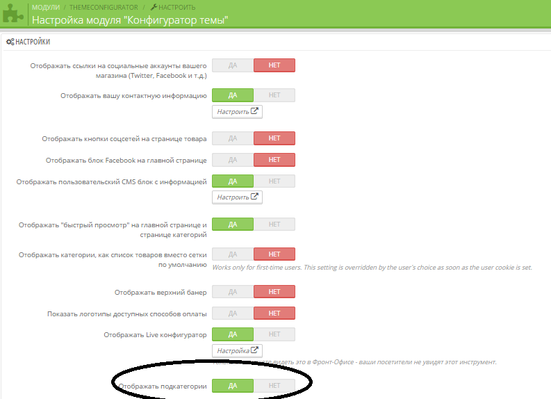

amwaykem Posted January 23, 2015 Share Posted January 23, 2015 Глянь еще в "Конфигуратор темы" там есть опция отображать подкатегории: 1 Link to comment Share on other sites More sharing options...
optokuppler Posted January 23, 2015 Author Share Posted January 23, 2015 amwaykem ТЫ гений - сработало. Спасибо, все реально оказалось проще чем было, спасибо за помощь еще раз, нужно эту инфу закрепить, реально в конфигураторе темы нужно было включить вывод подкатегорий Link to comment Share on other sites More sharing options...
